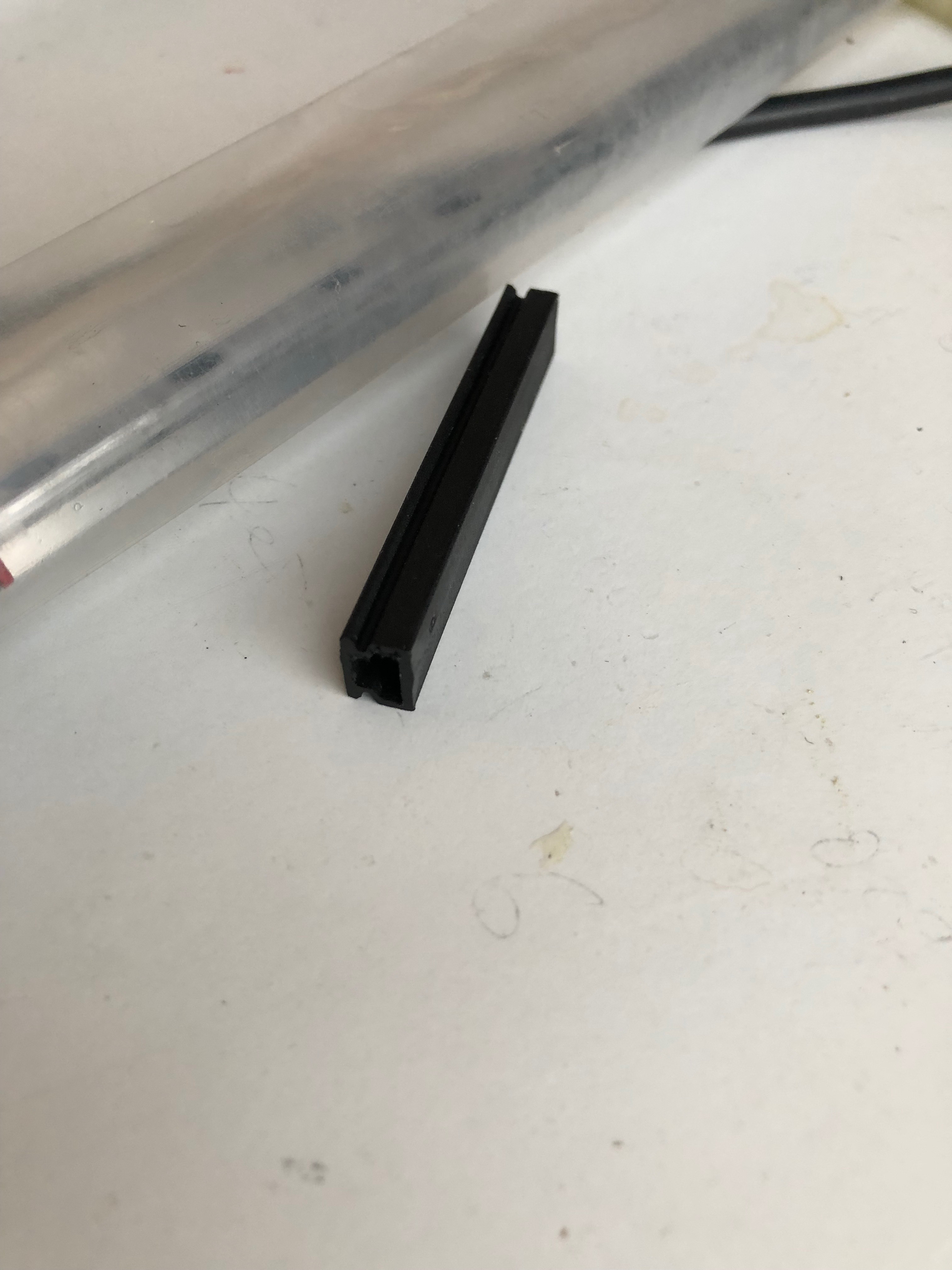

Что за запчасть мне пришла вместе с рельсой?
Re: Покупка КИТа СПринтера и ссылки на комплектующие
Непрочитанное сообщение antobel » 14 май 2018, 21:26
псевдорельса для хранения каретки :)
