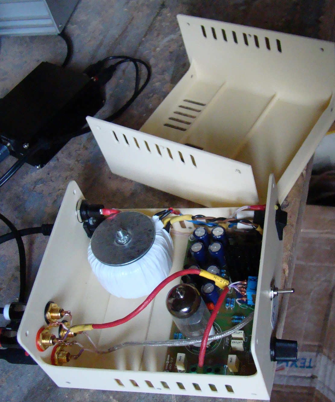

Непрочитанное сообщение odme » 11 июн 2018, 18:42
14 окт 2017, 13:49
На основе своих наработок и опыта "коллег по цеху" ( http://ldsound.ru/usilitel-na-lm3886-c- ... 50-vt4-om/ LM3886 в инвертирующем подключении с буфером на операционнике AD825.
Собрал я этот усилитель(LM3886+ AD825)- понравился, даже на мой взгляд переиграл NAD 352, но побольше бы низов.
28 фев 2018, 15:51
В общем собрал я усилитель "Динамит" на LT1210 https://e-mart.datagor.ru/project/1676- ... t1210.html в том же корпусе, в котором был LM3886 с ламповым буфером. Слушаю второй день и удивляюсь, почему я столько лет никак не мог собраться сделать этот усилитель? Он лучше LM3886 по всем параметрам. При том сильно лучше! Звук LM3886 это какое-то вязкое, мутное мыло по-сравнению LT1210
Решил попробовать собрать "Динамита"
Стоит ли подцепить к "Динамиту" на вход буфер из "Гибридный усилитель на лампочке 6Н3П + LM3886"? Если да, то как лучше? Если нет то какого номинала поставить на вход переменный резистор?

odme писал(а):
11 июн 2018, 18:42
Так у ЛМ-ки с низами всегда проблема. С динамиками с мощным мотором (Hi-Vi, Dynaudio) она как раз низы не тянет.
odme писал(а):
11 июн 2018, 18:42
Считаю, что совершенно ни к чему портить Дмнамит ламповым говнецом. Но тут уж дело вкуса. Входной потенциометр 10-50К.

Непрочитанное сообщение lopuh » 12 июн 2018, 00:20
odme писал(а):
11 июн 2018, 18:42
"Динамита" у меня пока нет, но с ламповым буфером из китайского набора (собственно, он такой же, про который вы спрашиваете)-повозился. И продолжаю...
С УМЗЧ на 3886 и комповыми колонками из соседней ветки. В общем, я бы не стал второй раз делать этот ламповый буфер. Разница в звуке очень небольшая, на некоторых записях/жанрах вообще не заметно, иногда чуть приятно окрашивает, иногда-чуть портит... У меня и жена все щелкала тумблером сначала (через буфер/ в обход)- потом сказала-"ненужный прибамбас".
