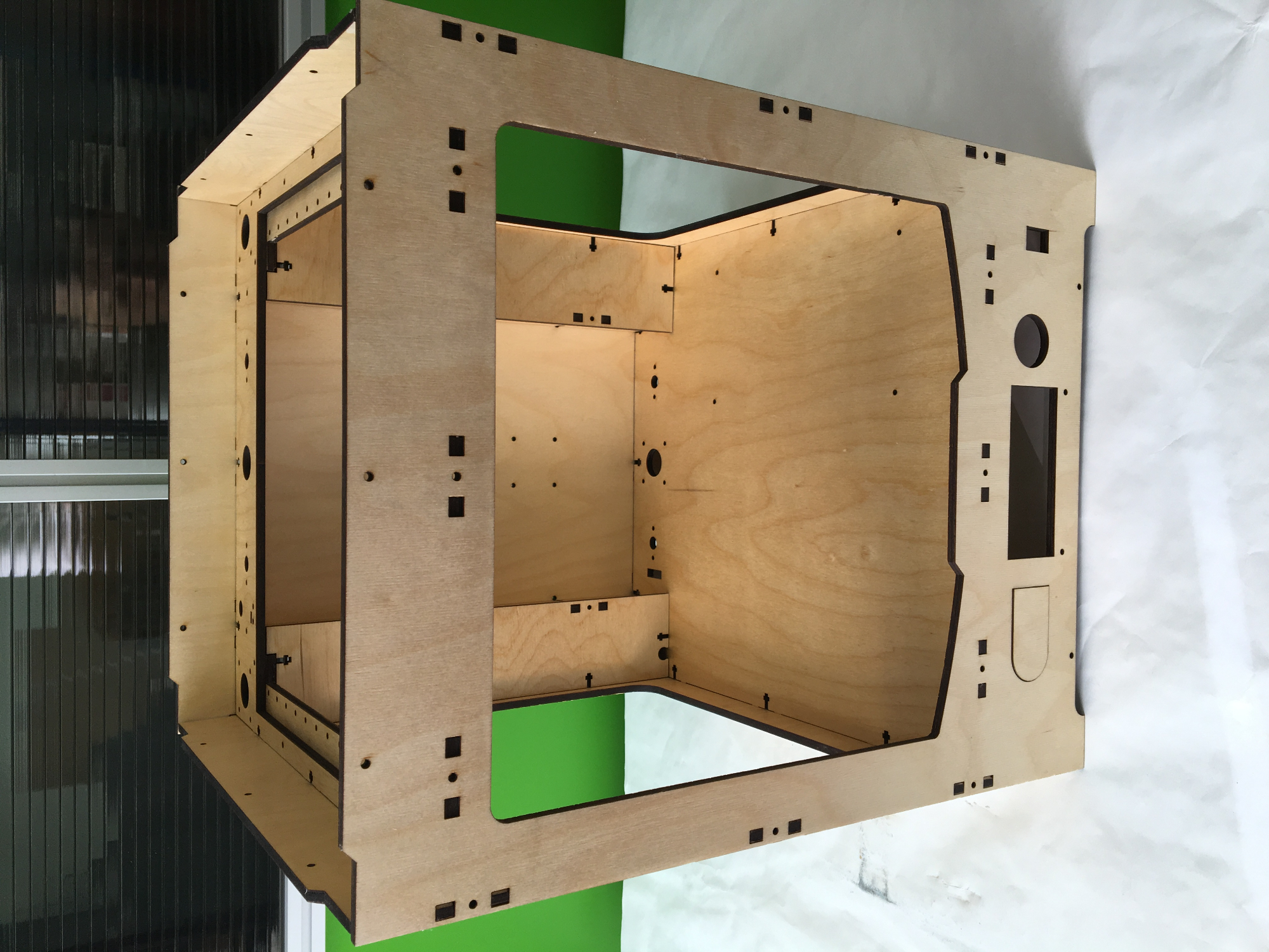

Спойлер Собираю корпус:

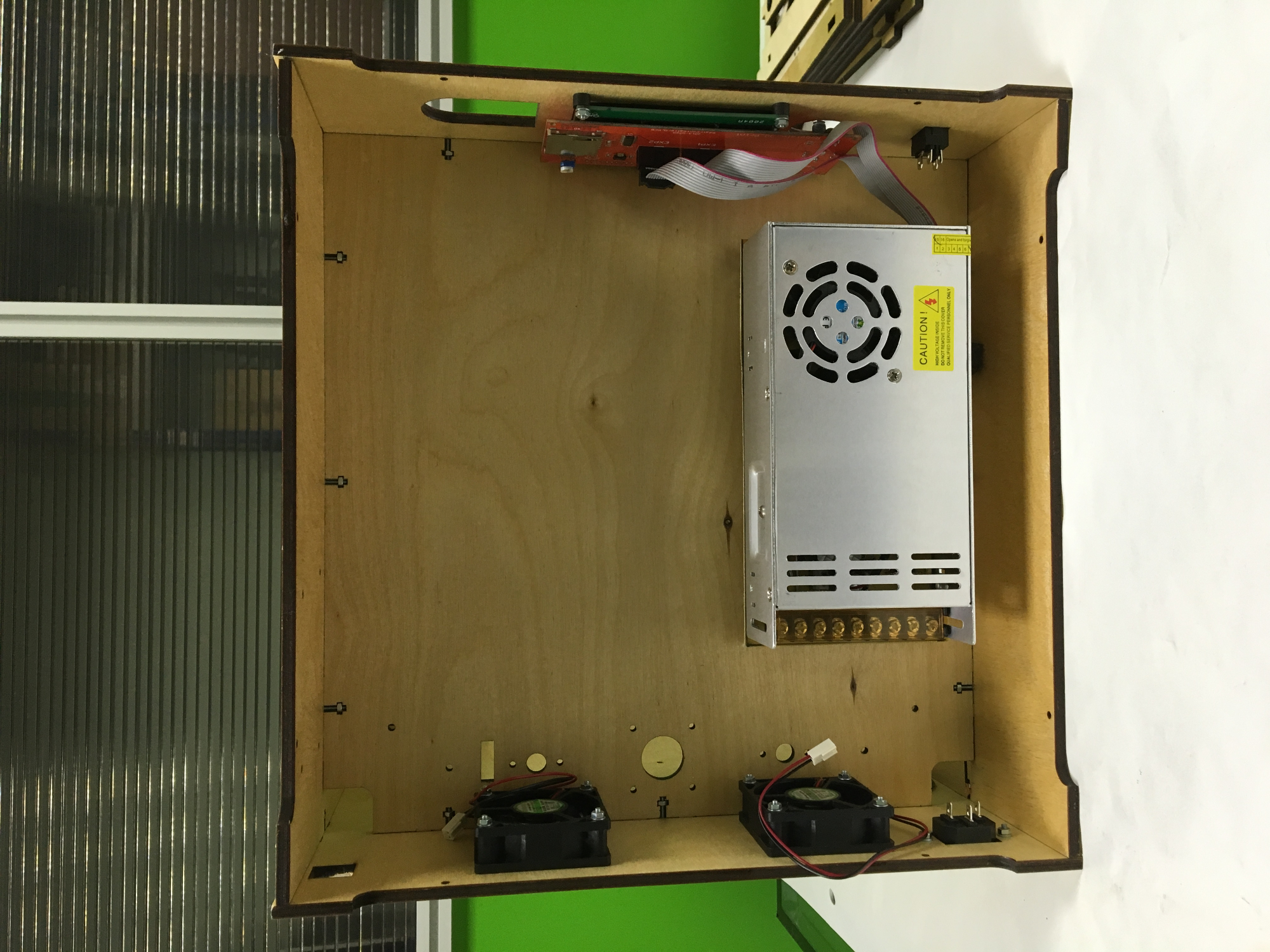

Спойлер Размещаю компоненты по корпусу ч.2(начинаю разводить питание)

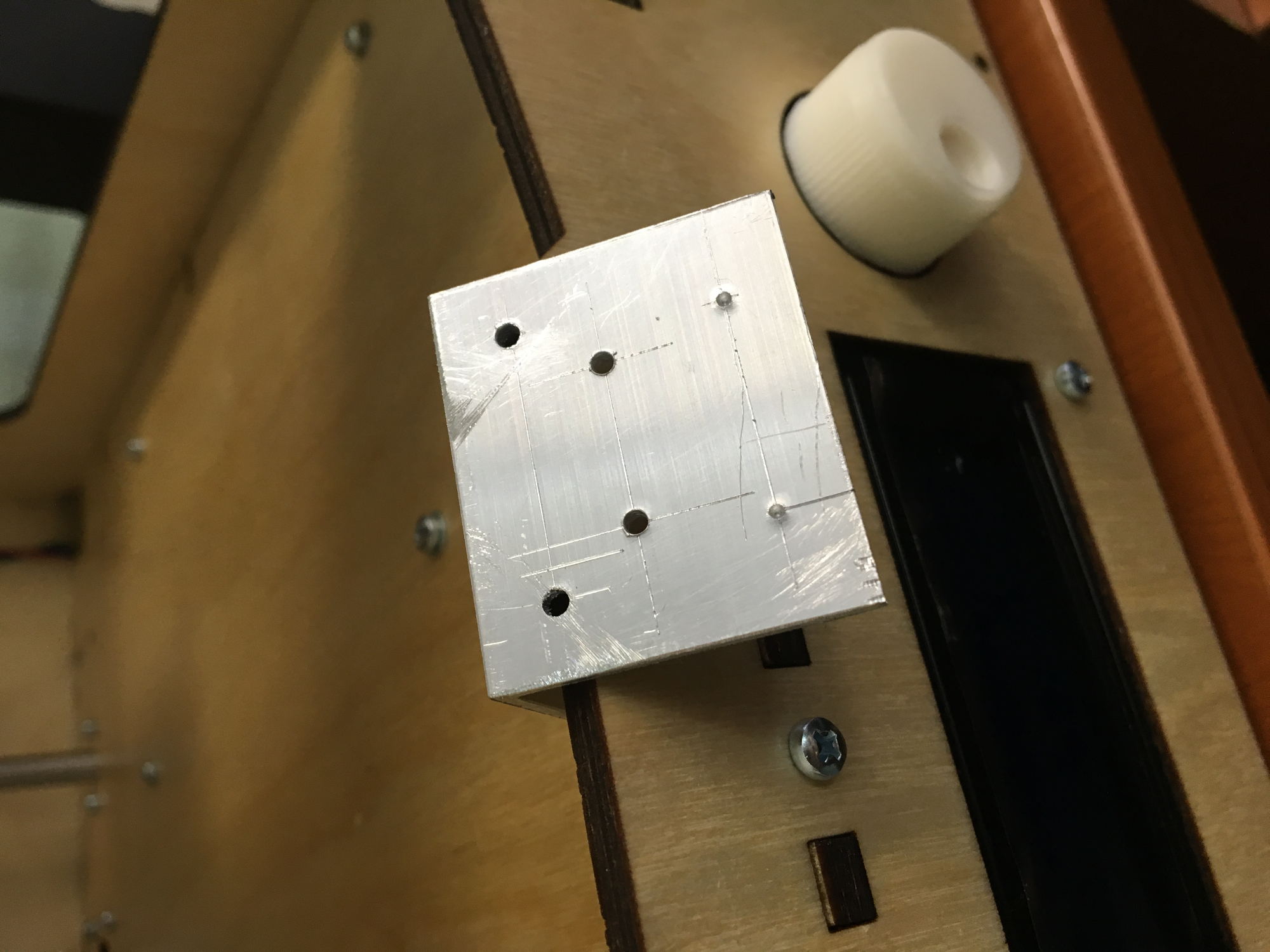

Спойлер Разметка уголка оси Х
