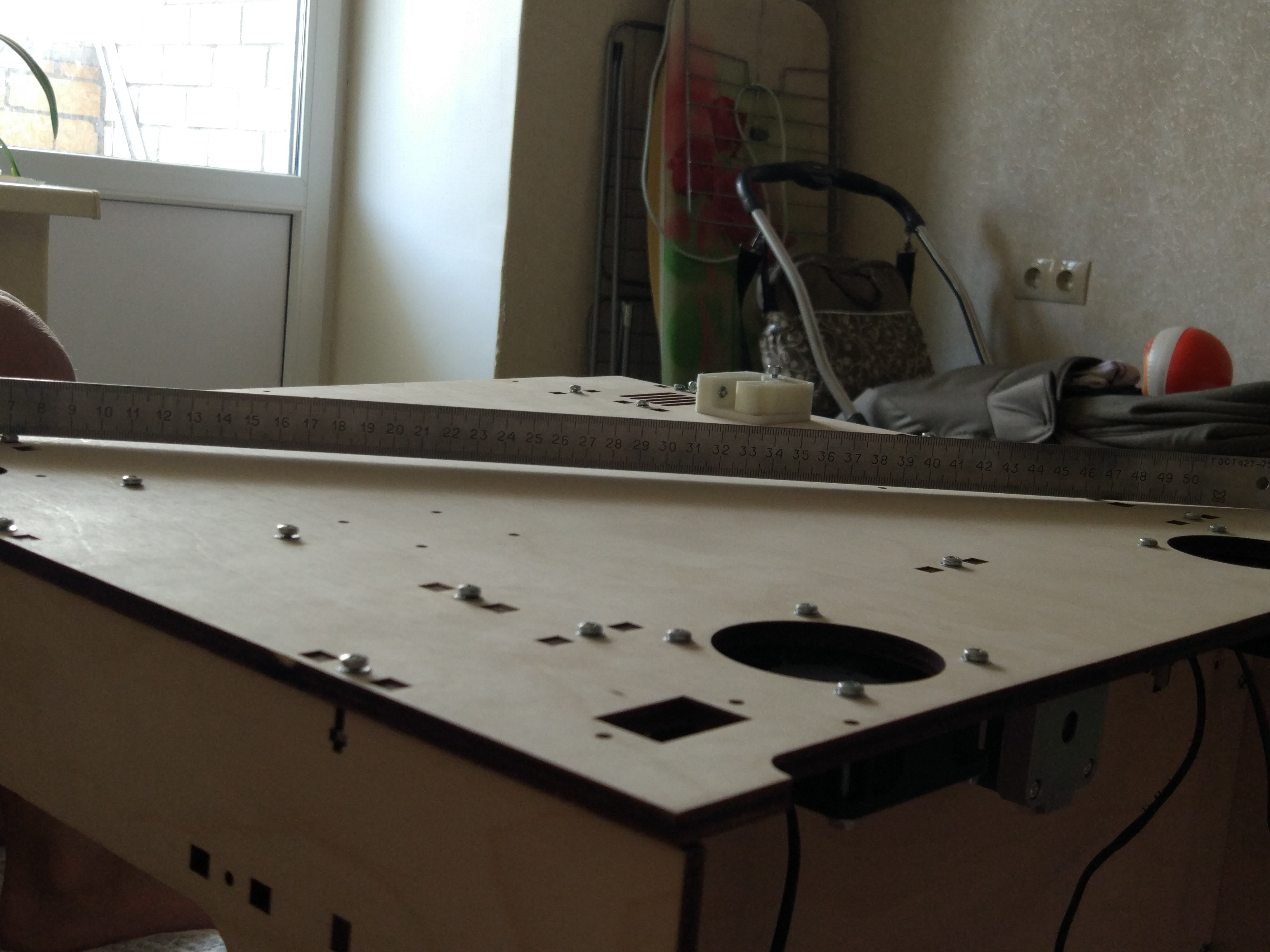

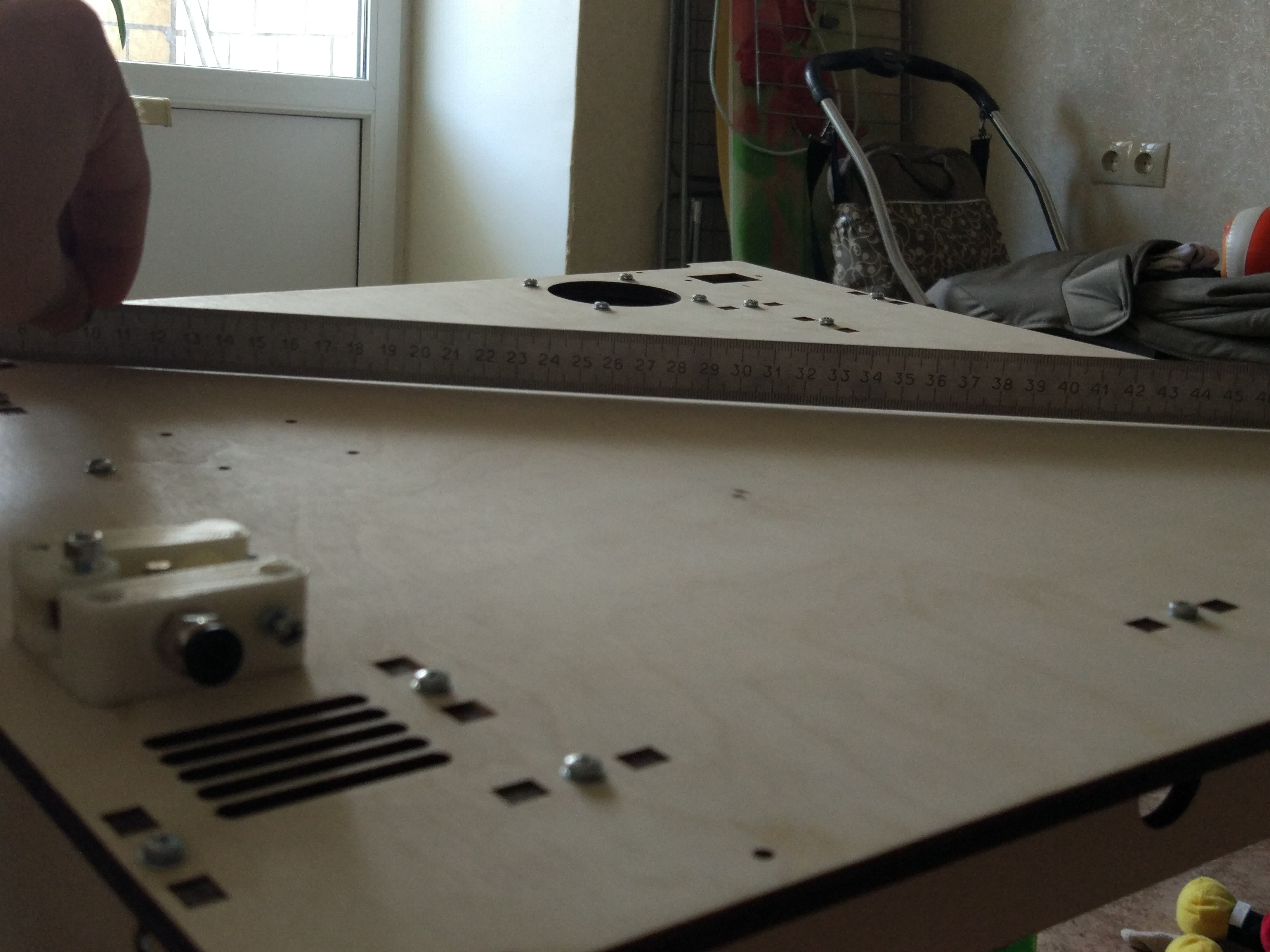

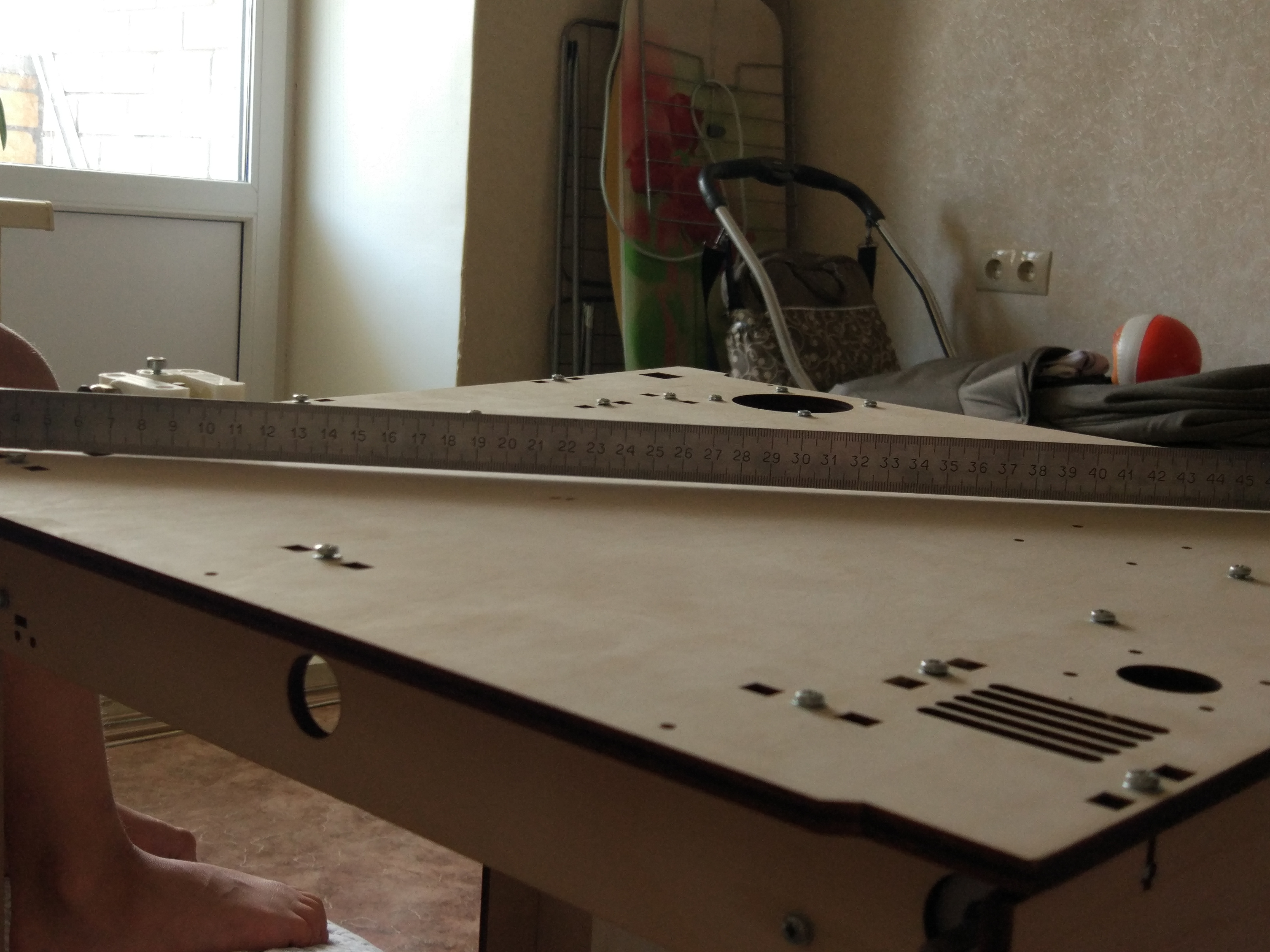

Непрочитанное сообщение Leo_vrn » 02 сен 2018, 11:26
Вот фото задней части корпуса принтера. Все крепежные винты отпущены (на фото это должно быть видно). Заднюю часть корпуса ничего не держит и она не испытывает нагрузок. Великолепно видно, насколько она кривая.

Непрочитанное сообщение Alex Post » 02 сен 2018, 13:23
Leo_vrn, чёт мне кажется, что всеж дело не в фанере. На крайняк, можно крайние крепёжные отверстия для рельс заовалить еще больше и выставить это вертолет. Да и задняя стенка сама по себе не является несущей. Несут нагрузку боковые планки, а они притягиваются к задней стенке по ровной линии лазерного реза. По периметру - точно так же все стягивается по ровным лазерным резам. Т.е. "вертолет" задней стенки по-любому утянется при сборке. Единственное что не сможет утянуться - это "корыто", если так - Андрей готов заменить панель.
P.S. Поразглядывал фотки - похоже, тут как раз "корыто" и есть - углы подняло.
