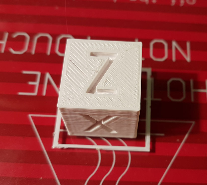

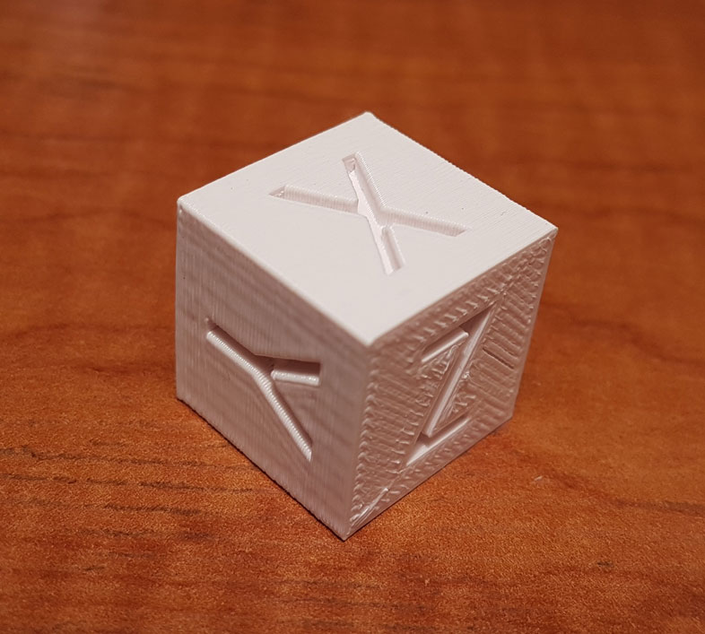

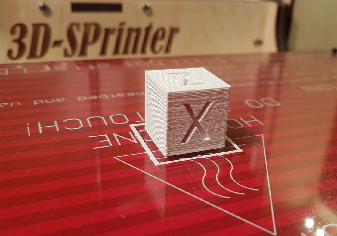

Непрочитанное сообщение ASPtr » 23 июл 2018, 18:25
Первый блин, он же куб. И даже не совсем комом, вроде. ))
Спойлер фото
В живую выглядит даже лучше, чем на фото. Может будут какие советы, что подкрутить/настроить?
Белый ABS от Грега. Все настройки из темы "Печатаем на СПринтере" (слой 0.2). Кстати, белый абс и натуральный это не одно и тоже? Печатные детали из КИТа отличаются по цвету.
Как часто надо обновлять лак на столе? И можно ли печатать несколько раз на одном месте?
И вот ещё. Допустим, кончился пруток, и экстудер пропихал остаток в боуден. Надо ли его доставать, или просто вставить новую порцию?
