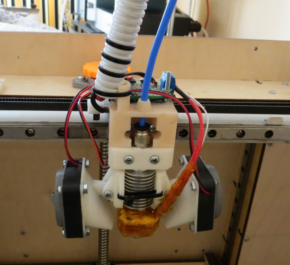

Купил синюю БОУДЕН ТРУБКУ. Вроде пишут , что за счет более точного отверстия печать лучше. На трубке отверстие 1,9 мм.
Покупал тут. Пришло за 10 дней - очень быстро.
https://ru.aliexpress.com/item/Triangle ... 33edGVRcIC
Печать китайским капризным серебристым PET-G. Слой 0,2 мм. Скорость 40 мм/сек. Периметр 2 слоя, заполнение 15%. Мне понравилось. На фото с трудом поймал картинку, чтоб слои было видно -сильно бликует при фотографировании.
Но вот разницы, чтоб прям вот было заметно ВО МНОГО раз - такого нет.
Ну может быть - 2-3% есть улучшение качества.

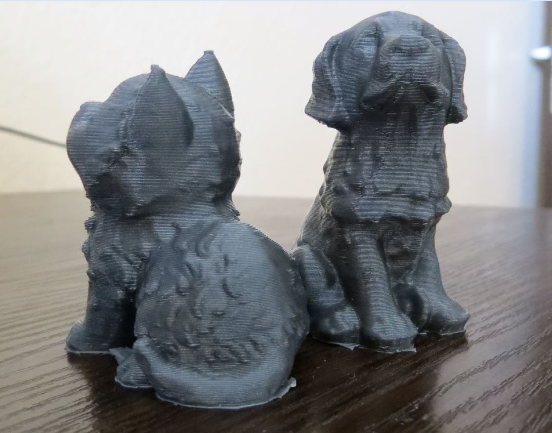

Подскажите, в куре стоит верх/низ 0,4. Из-за этого такая поверхность получилась полосатая?
- Сообщения: 11006
- Поблагодарили: 1037 раз
- Сообщения: 7029
- Благодарил (а): 333 раза
Она всегда немного полосатая. Насколько тут полосатость повышена трудно по фото оценить. Но верх-низ лучше не экономить, ставить 4 слоя МИНИМУМ, а лучше 5 и более. Эти сэкономленные пару минут могут обернуться часами перепечатки.
