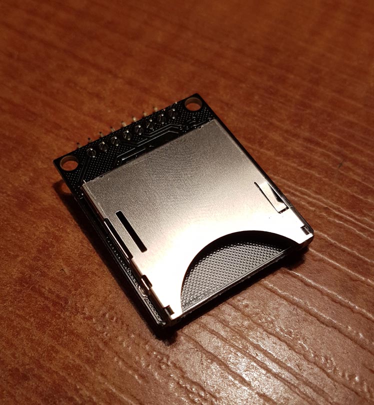

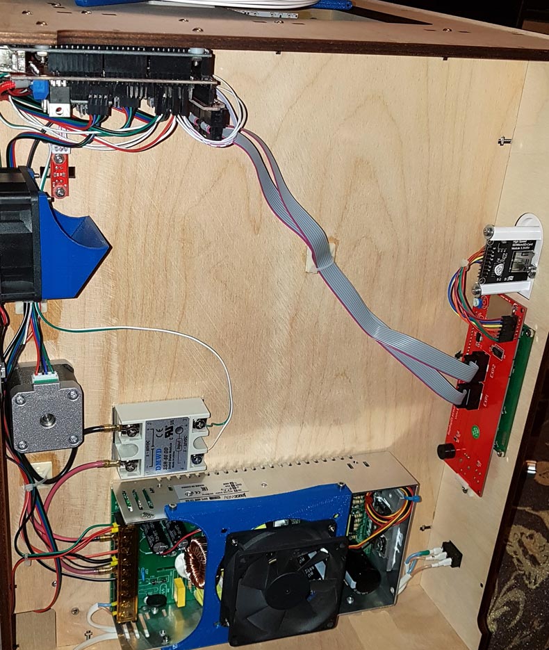

Вот такую штуку себе скрафтил. Так и не привык карточку на ощупь, туда-сюда тягать.
PS Если есть интерес, вечером могу поподробней показать. Файлы на домашнем компе.

Конечно есть. Особенно посмотреть как оно сзади реализовано.

ok. Фоточки сейчас выложу - они на телефоне, а саму модель вечером.
Спойлер Ещё фото
Выбор такой платки основан исключительно на том, что она давно валялась в коробке "с_тем_что_когда_нибудь_пригодится". А так можно любую с али или оффлайна. Тем более здесь используется, по сути, только разъем. Можно купить его за 30р. и самому платку заЛУТить. Но это, конечно, не совсем "идеологически правильно".
По хорошему - надо задействовать буфер и стабилизатор на самой плате. Для этого надо в шлейф врезаться, который EXT2. Не очень удобно сделано, там и SD и энкодер вперемешку. Я бы (если бы сначала думал, а потом делал) развел небольшую кросс-плату, в которую втыкается шлейф с рампса и выходит два шлейфика один на дисплей, второй на кардхолдер. Но, вроде, и так работает. ТТТ
PS Если кто надумает повторить - смотрите внимательно на цвет проводов. Там пара штук не по порядку.

Добротно сделано. У меня тоже похожий ридер валяется. Уже руки зачесались повторить ;)
P.S. SSRку я смотрю к силовому выводу прицепил? У меня к логическому пину прицеплена - работает хорошо, а силовой для управления чем нибудь полезным можно приспособить.

Тож руки зачесались.
Но они у меня постоянно чешутся :lol:
Я подумал - мож сдуть с дисплея разъем для карты и просто платочку сделать. Провода подпаять к дорожкам на плате дисплея, откуда сдул и все.

Подойти то он подойдет, но боюсь не будет функции орпределение наличия карты в разъеме ("C DET" вывод). На самой карте его, естественно, нет. Можно, конечно, один дополнительный проводок кинуть. Но смысл?

Можно, конечно, и так. Но я сторонник недеструктивного апгрейда )) Тем более сами разъемы по рупь за пучок. Но если надо вот прям вчера, то можно и сдуть.

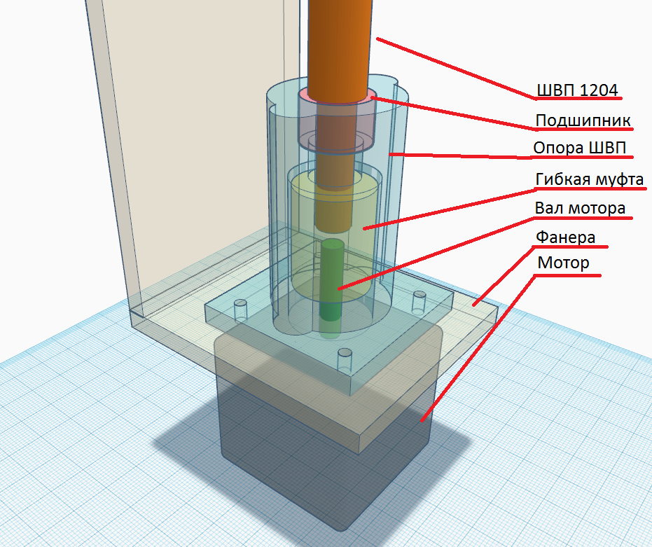

Крепление ШВП 1204 для принтера 233 ПРО.
Данный вариант установки фиксирует ШВП опорами сверху и снизу, ШВП не упирается в вал мотора, в результате чего вал мотора не несет на своей оси нагрузку от стола.
Установку данным способом еще не производил, но модель распечатанная уже есть, ШВП от китайца пришло, примерял, должно быть все хорошо, завтра возьму мотор с работы и проверю еще раз что бы точно убедиться что связка "вал мотора+муфта+швп" сошлись как было задумано.
Для установки необходимо вырезать квадрат в нижней части стола под нижнее крепление.
В архиве два варианта модели под 688 и 608 подшипник. Так же в архиве схема ШВП для заказа китайцу на али.
P.S. Возможная кривизна принтера в расчет не бралась, в результате чего я обнаружил что у меня верхний край не был в ровень, а наоборот не доставал, верхняя крышка горбом. Так же в расчет шла фанера 5мм, возможно нужно будет регулировать установку ШВП шайбами.
