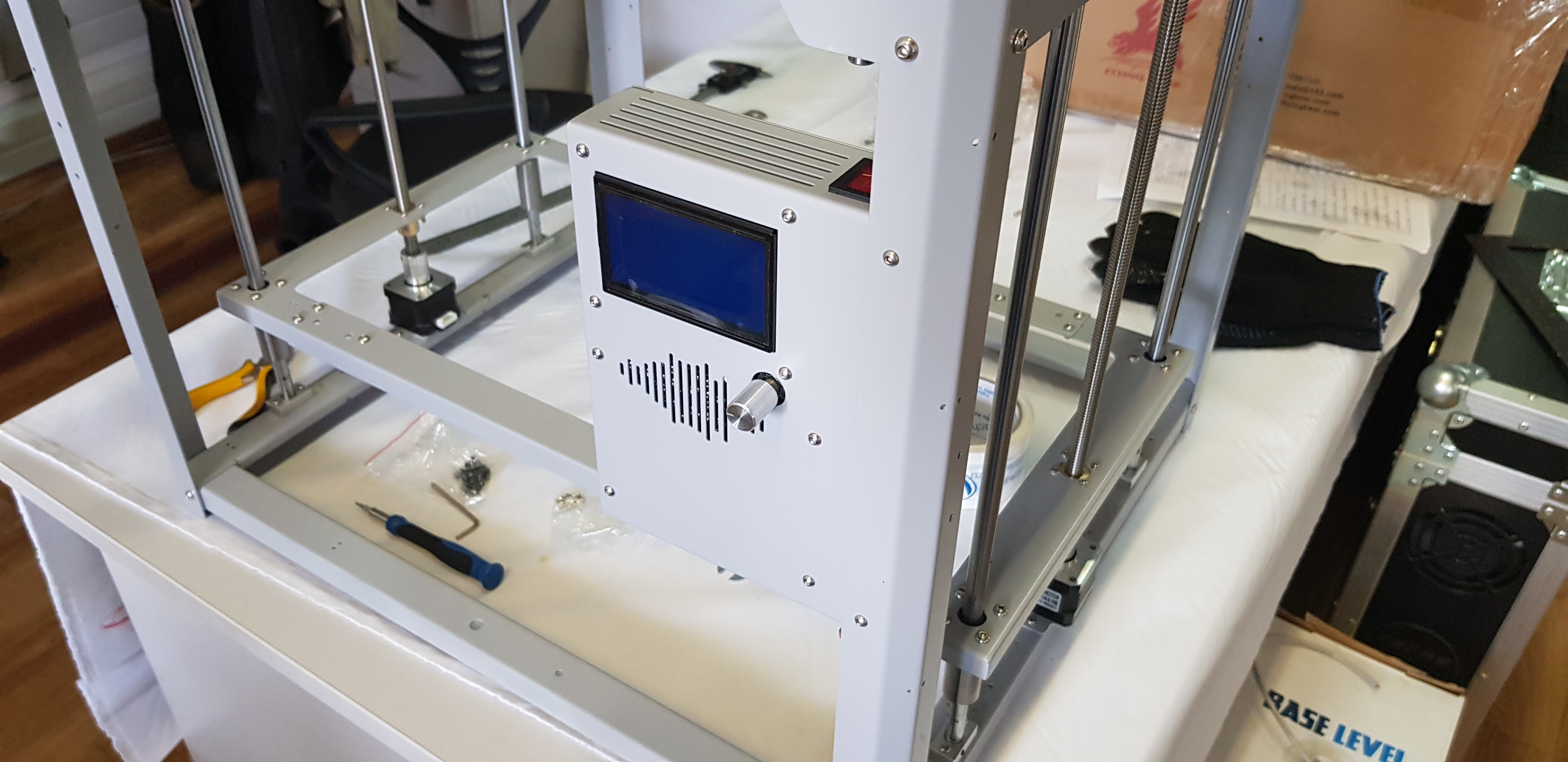

Абсолютно согласен - с эстетической точки зрения дело хозяйское! Но с технической - фанера в данном применении таки предпочтительнее. Я много "фирменных" железных, дибондных, акриловых и всяких комбинированных кубиков тестил и изучал, и ни разу не появилось желание сделать кубик из железа. Хотя, технически это совсем не сложно - чертишь раскрой, режешь лазером / плазмой, загибаешь на станке, скрепляешь вытяжными заклёпками, красишь порошком... и получаешь в результате "гремучее ведро" с далеко не идеальной геометрией. И ещё тут прикол в том, что достать хорошую фанеру и хорошо её нарезать / обработать сложнее, чем накромсать и загнуть стандартный, легкодоступный листовой металл. Потому "серийные" принтеры и делаются по пути "наименьшего сопротивления".Так и тут: кому дерево а кому железо.
