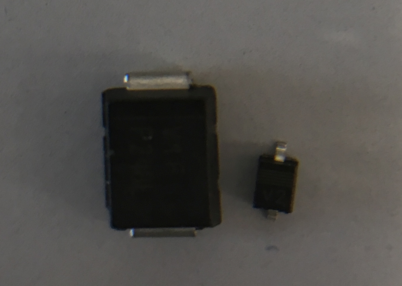

Вот, например, два диода. Одному (в SMB корпусе) 10 лет, а второй (в SOD-323) - свеженький. Оба Шотки, на 1 ампер и 40 вольт :)
