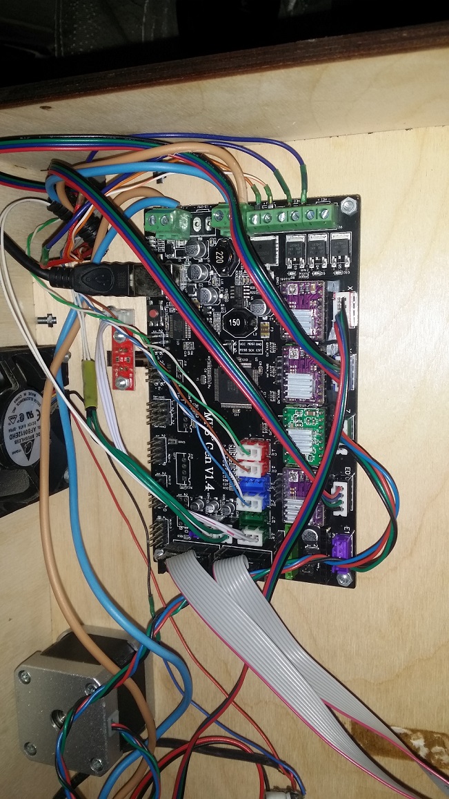

Я изначально собирал, как раз с MKS Gen 1.4. Рампс тоже есть. Посмотрел на эту поделку от "технического дерева", с неотмытым флюсом и комплектухой впритык и забросил.
Силовые разъемы рассчитаны на 20А(стол и общее питание). Ключи тоже с запасом. Как оно при совсем длительной печати вопрос... Я печатал, максимум 5 часов с небольшим. Температура в моей келье была 32 градуса( в этом году в Питере было лето). Принудительного обдува платы нет. На силовых ключах палец можно держать спокойно. Единственный минус, разъемы. Дюпонты лезут, но не очень надежно. Надо ставить XH2.54 c защелкой. У меня клещи и сами разъемы были, но и купить уже готовых проводков не проблема, это копейки.
Выглядит все так.

Непрочитанное сообщение Alex Post » 18 авг 2018, 22:07
Провода не тонковата ли на 20а ? Стол точно новый, с широкими дорожками? Или питание может на 24в? У меня провода на 2.5кв.мм ощутимо теплые с новым столом. А эти квадрата полтора от силы.
