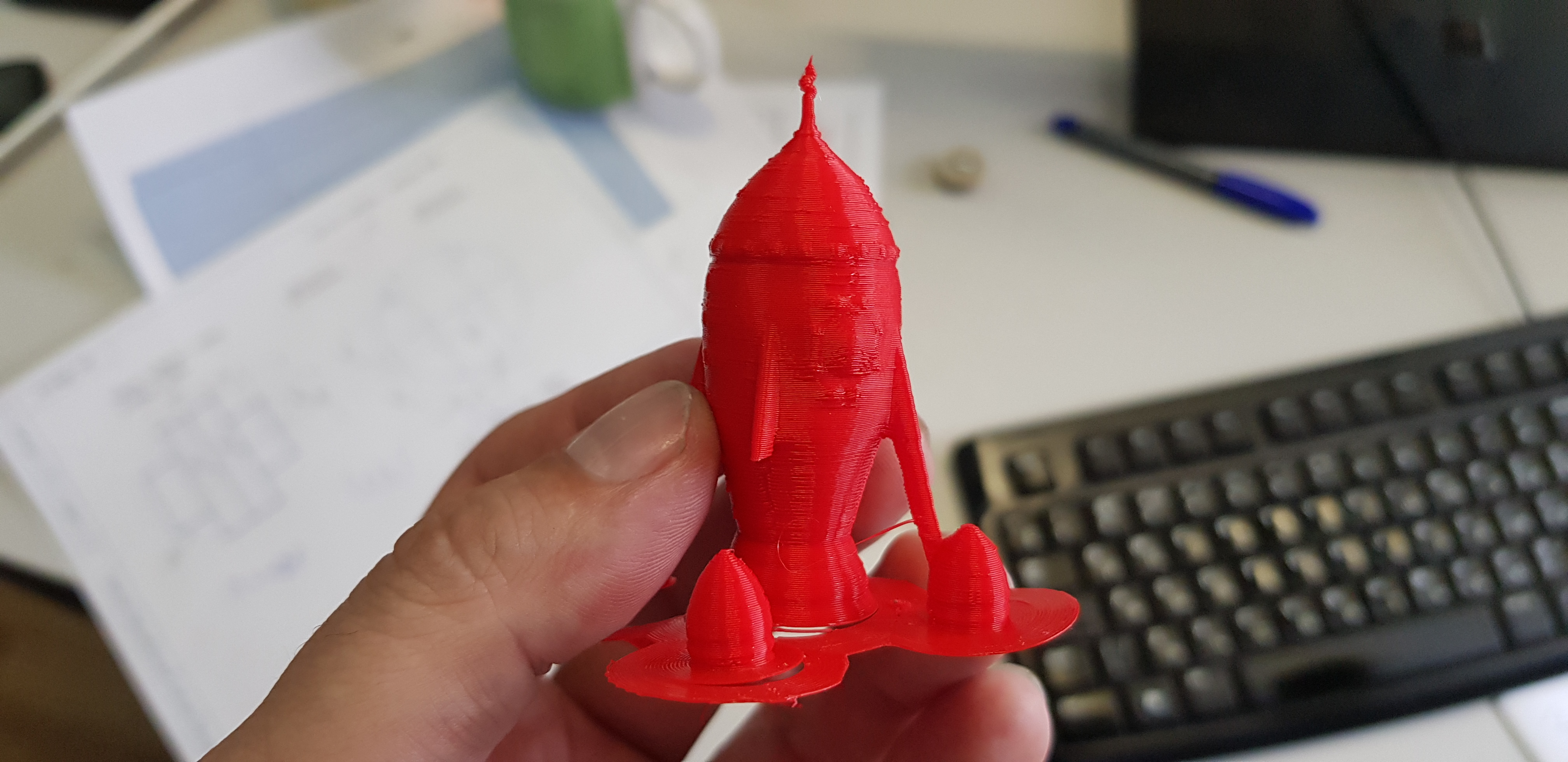

Сегодня ковырял с 10ти утра. Запустил таки, остался кабельменеджмент и подбор параметров. Анет эту ночь печатает крепежи для укосин
Разобрался с автоуровнем, сначала не работал, потмоу что после него в гкоде стояла парковка по Z.
Убрал пароквку, добавил G29 - понеслось ! Реально модная тема для больших моделей, печатае шпрямо на кривом столе, без стекол и прочей лабуды.
Покрытие стола это синее - это пипец - PLA с нег оне оторвать даже на холодную ! ABS - нехотя отлипает при 40ка градусах
Печатал ракету без обдува пла. НУ понятно что потекла
Нашол кусок абs от 3д ручки ребенка - напечатал круг 10см диаметром, без брима. Никакой деламинации... первый в жизни опыт с АБС..
Надо береч это синее покрытие ,черт возьми
