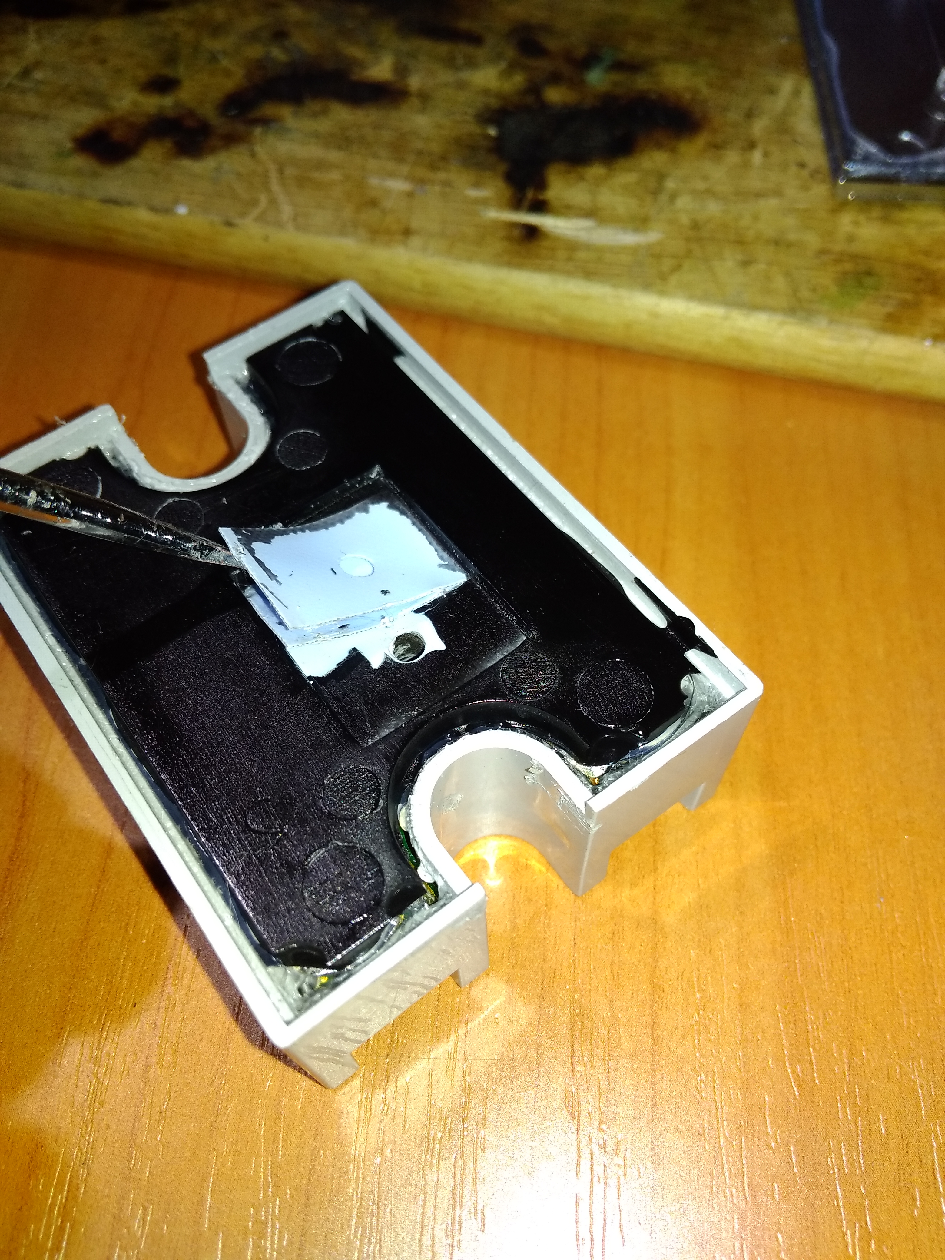

Вобщем модернизировал я стол с широкими дорожками по рецепту одного из форумчан ссылка.
Использовал медный лист толщиной 0,5, вырезал полоски 6мм => 3мм2. Сравнил падения напряжения - перепад 0,05в, вполне устраивает, по ощущениям - греется равномерно.
Теперь о грустном.
Примерно через минуту испытаний отключить стол я не смог. Использую уже разобрал вот это реле на 40А с таким радиатором. Радиатор был градусов 40, когда я вырубил питание. Разобрал это инженерное чудо и...
Раз тепло смогло пробиться к радиатору через столько препятствий, боюсь представить, какую преисподнюю ощущал сам транзистор (кстати отклеился он очень легко, в отличие от других элементов - видимо поплавилась заливка).
Так что эту гадость покупать очень не рекомендую.
P.S. Где-то тут обсуждались подходящие транзисторы для стола, не кинется ли кто случайно маркировкой оных? Радиатор есть с хорошим запасом.
Теперь о грустном.
Открываем снизу
И видим Так что эту гадость покупать очень не рекомендую.

- Сообщения: 10530
- Благодарил (а): 76 раз
- Поблагодарили: 983 раза
Абсолютно согласен! Гораздо разумнее поменять ключ на рампсе. Я использую для замены IRLB3813 https://www.chipdip.ru/product/irlb3813pbf . Кстати, без всякой модернизации самого стола viewtopic.php?f=25&t=46&p=26236#p26236 (ссылка есть в мануале).
- Сообщения: 6996
- Благодарил (а): 330 раз
- Поблагодарили: 817 раз
"Повезло" У меня точно такое же по виду реле работает второй год, причем месяца три - на столе с широкими дорожками. Самый долгий принт около суток.
Это все китайское качество, безжалостное и непредсказуемое.
