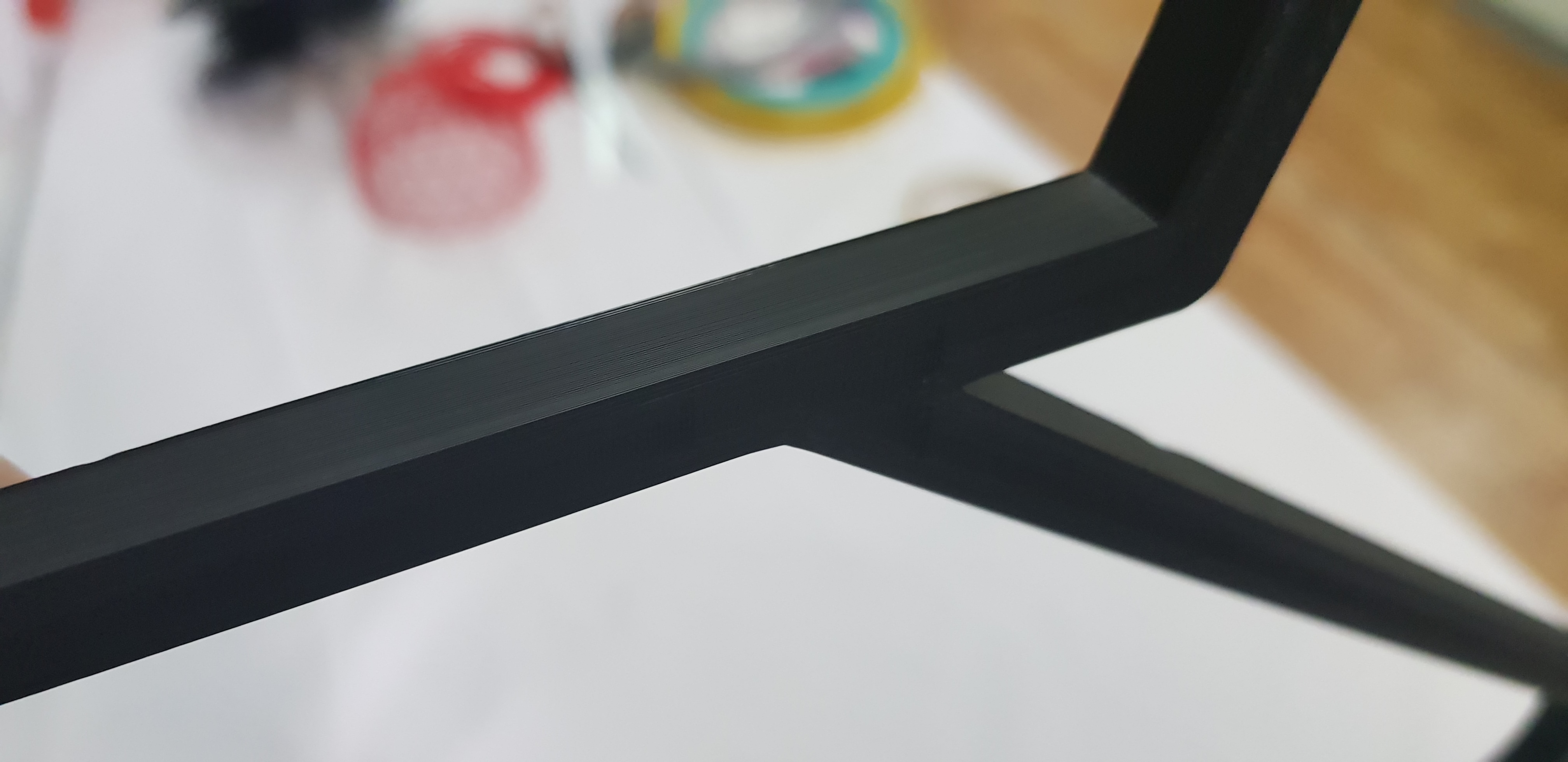

Вот еще один плюс большого стола . И автоуровня. Кстати по факту стол оказался 300х400 ! Деталь которая сейчас уложена имеет габарит в ширину, с учетом того что лежит по диагонали, ровно 330 - думал не влезет - а таки взела и еще куча места осталась - китайцы в които веки округлили рабочее поле в "минус", а не в "плюс" . 350 тут между винтами стола оказалось.
Можно печатать такие вот габаритные штуки. И это абс :) без брима
