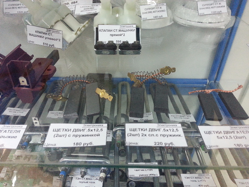

перенесу Ардуинку на бок от греха подальше. Сегодня был поход по автомагазинам, печально, на меня смотрят как идиота, когда я спрашивал про пружинки определенного размера...в лучшем случае просили номер пружины. Максимум, что удалось найти, это пружины на счетках генераторов, но они явно хлипкие:
тут меня осенила мысль, попробовать купить эти пружинки у Импринты, если уж другого варианта не будет.

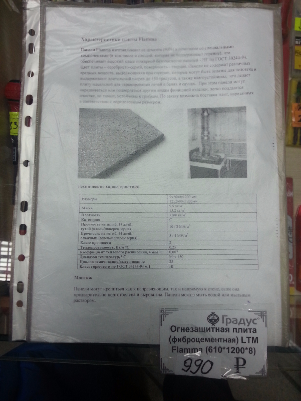

Еще наткнулся на интересный вариант теплоизолятора для стола: Опять же в магазине для печей и каминов, сказали что этот материал лучше чем базальтовый коврик, он не крошится, хорошо режется и выглядит нормально, не стыдно будет сделать из него подложку для стола

А какие пружинки нужны? Вот есть вариант http://3dtoday.ru/blogs/krikz/sirius-ab ... 9641#59641
ремкомплект для суппортов жигулей

Пружинку для экструдера купил в канцелярском магазине. Пошел и разобрал все ручки что было и на ошупь выбрал подходящую наиболее жесткую.

Мне кажется пружинки из ручек ПЛА не продавят

следущим этапом пойду туда, есть рядом магазин какой-тоAKDZG писал(а):А какие пружинки нужны? Вот есть вариант http://3dtoday.ru/blogs/krikz/sirius-ab ... 9641#59641

Пружины для суппортов ТАЗ, думаю, подойдут и для стола и для экструдера. А вот лучше базальтового коврика для теплоизоляции стола я пока ничего не встречал. Так что не рекомендую использовать что-то другое. Всякие картонки, пробковые коврики и пр. увеличивают время нагрева стола в полтора-два раза. Преимущество базальтового коврика в том, что он мягкий, типа ватный. Он немного пружинит по толщине, плотно прилегает к нижней поверхности платы и там нет движения воздуха.

Тут продавец мне четко дал понять, что эта фигня в разы лучше, а мол этот базальтовый коврик крошится, летит от него как от стекловаты.. между прочим, на Геркулесе столик греется до 110 градусов за 10 минут, при том, что лежит под стеклом какая-то тряпочка3D-SPrinter писал(а):Пружины для суппортов ТАЗ, думаю, подойдут и для стола и для экструдера. А вот лучше базальтового коврика для теплоизоляции стола я пока ничего не встречал. Так что не рекомендую использовать что-то другое. Всякие картонки, пробковые коврики и пр. увеличивают время нагрева стола в полтора-два раза.

Работает без проблем уже годAKDZG писал(а):Мне кажется пружинки из ручек ПЛА не продавят

Базальтовый коврик спокойно лежит под столом, и никто его не трогает. С чего ему крошиться?oigen писал(а):Тут продавец мне четко дал понять, что эта фигня в разы лучше, а мол этот базальтовый коврик крошится, летит от него как от стекловаты.. между прочим, на Геркулесе столик греется до 110 градусов за 10 минут, при том, что лежит под стеклом какая-то тряпочка![]()
Андрей, поделитесь модельками для обдува ?
У геркулеса другой нагреватель, гораздо более мощный.
Фибролит не утеплитель, смысла нет использовать.
Огнестойкость и телопроводность разные понятия, хотя одно другому не мешает.
В качестве утеплителя попробовать краску с низкой теплопроводностью, в сети легко найти.
Но! думаю могут вылезть другие проблемы.
