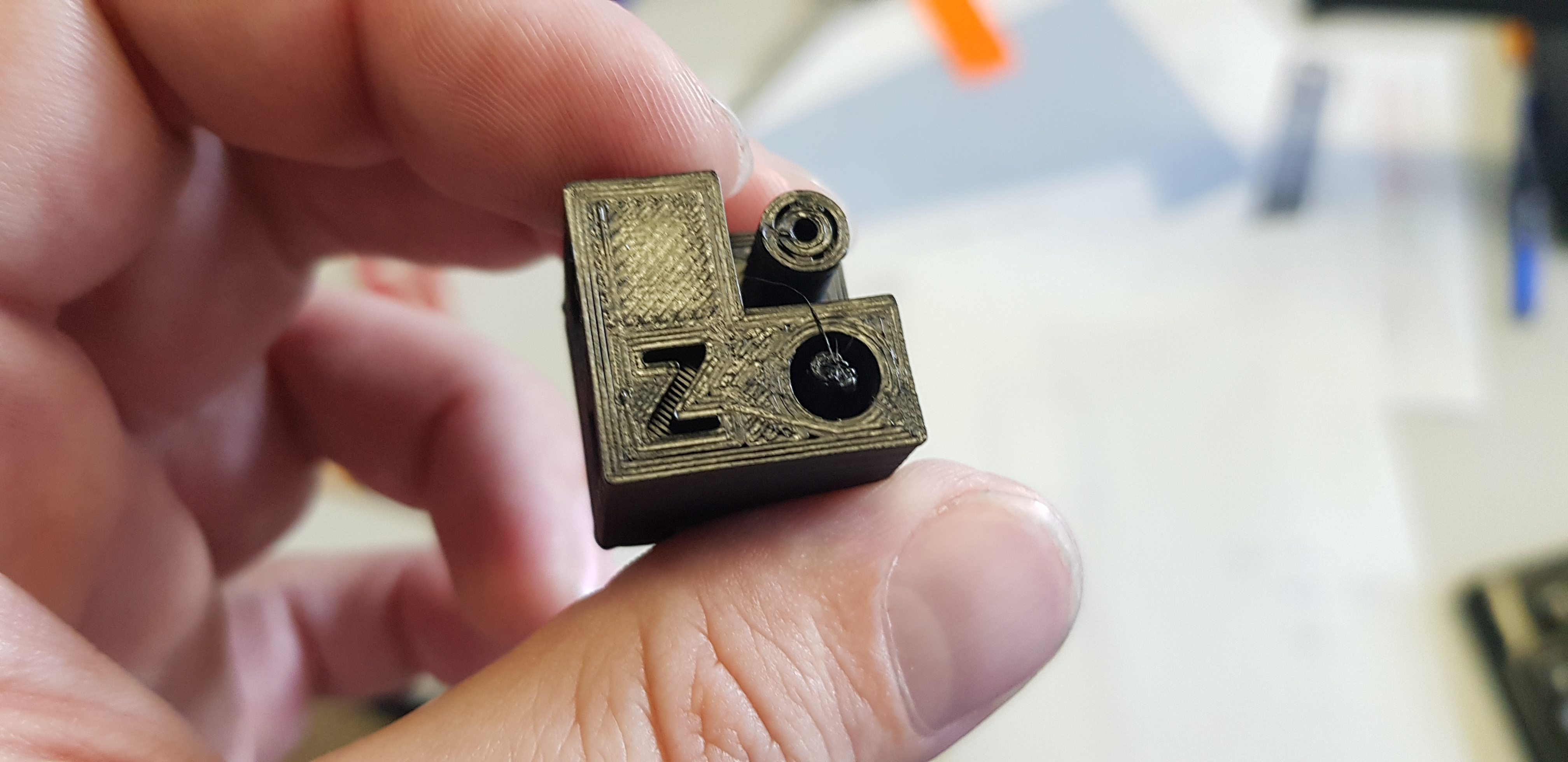

Да, дело в джерке. Поставил джерк 20, ускорение 2000, скорость 100
И поставил принтер на пол - в этом оказывается кроется половина успеха На полу устойчивее.
Рама стоит как вкопанная, без всяких укосин. Ничего не качается. Скорость визуально хорошая. Анет мой мог также но качество при этом было - очень так себе.
видео печати https://youtu.be/44-zFkeC16c
Фото результата. Както цилиндрическая часть не особо вышла. И еще - АБС оочень хорошо ломается по слоям. ПЛА так не ломался. Это нормально? Или какие параметры ковырять ? Температуру поднимать? Или поток?
Это 235 температура, поток 100 неизвесный ABS для 3д ручек

АБС да, межслойная болезнь это у него хронически. Поднимать температуру, уменьшать толщину слоя, отключать обдув, делать больше периметров в слайсере, больше процент заполнения - вот основные телодвижения, принимать по вкусу

Поднял поток до 110 - слои липнут намертво, но появилась борода по одному краю - печатал вертикальный цильндр - не сломать.
Притом снизу бороды нет - это была скорость 100. Потом энкодером докрутил до 150 - появилась...
И вообще геометрия абс это чтото - у стола толще, птом тоньше, к соплу опять толще. Ахинея ваще
