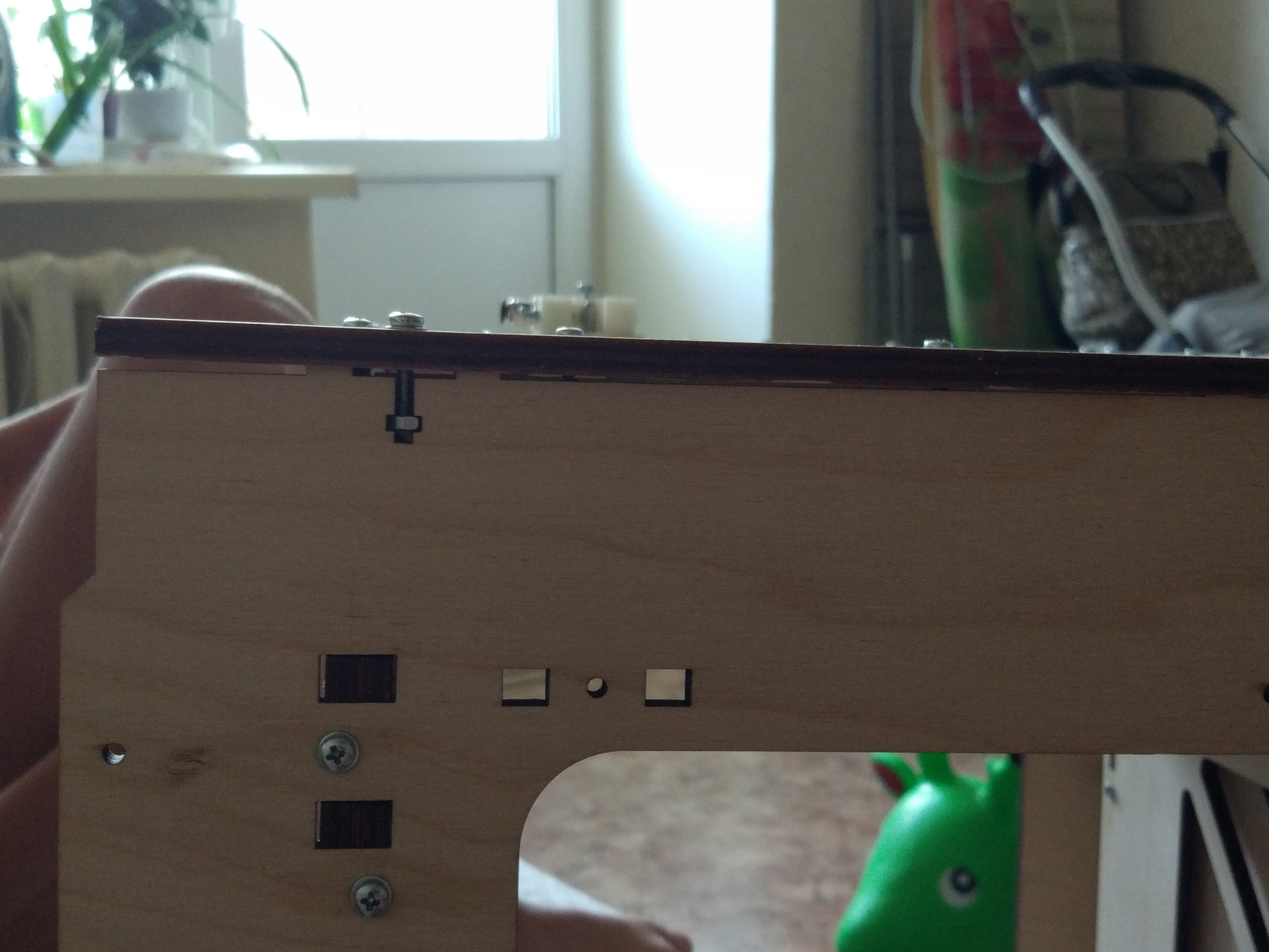

Вот фото задней части корпуса принтера. Все крепежные винты отпущены (на фото это должно быть видно). Заднюю часть корпуса ничего не держит и она не испытывает нагрузок. Великолепно видно, насколько она кривая.

Написали бы мне на почту, что не нравится задняя стенка. Я бы выслал новую в течении нескольких дней. При этом я не стал бы доказывать, что дело не в стенке (хотя, дело действительно не в ней). Фанера, знаете ли, такой материал, который по своей природе не может быть идеально прямым на панели размером 500х500. И если панель сегодня прямая (во время резки на станке), то через несколько дней вполне может оказаться кривой на пару мм. Выпрямляется она только в кубической конструкции. Единственное, что я могу сделать - выбрать фанеру по-прямее при закупке и дать ей отлежаться в сухом, тёплом помещении на ровной, горизонтальной поверхности под грузом не менее недели. Это я делаю. Остальное - не в моих силах.
С этим я совершенно согласен и всегда стараюсь решить проблему, чтобы все были довольны. Вплоть до полного возврата средств.
Обычное явление. Я вчера такой же "кривой" корпус собирал, после сборки всё выпрямилось.
Но, тем не менее, если считаете, что нужна новая деталь - напишите мне на почту, и я в течении нескольких дней вырежу и вышлю новую деталь.
- Сообщения: 7029
- Благодарил (а): 333 раза
Leo_vrn, чёт мне кажется, что всеж дело не в фанере. На крайняк, можно крайние крепёжные отверстия для рельс заовалить еще больше и выставить это вертолет. Да и задняя стенка сама по себе не является несущей. Несут нагрузку боковые планки, а они притягиваются к задней стенке по ровной линии лазерного реза. По периметру - точно так же все стягивается по ровным лазерным  резам. Т.е. "вертолет" задней стенки по-любому утянется при сборке. Единственное что не сможет утянуться  - это "корыто", если так - Андрей готов заменить панель.
P.S. Поразглядывал фотки - похоже, тут как раз "корыто" и есть - углы подняло.
