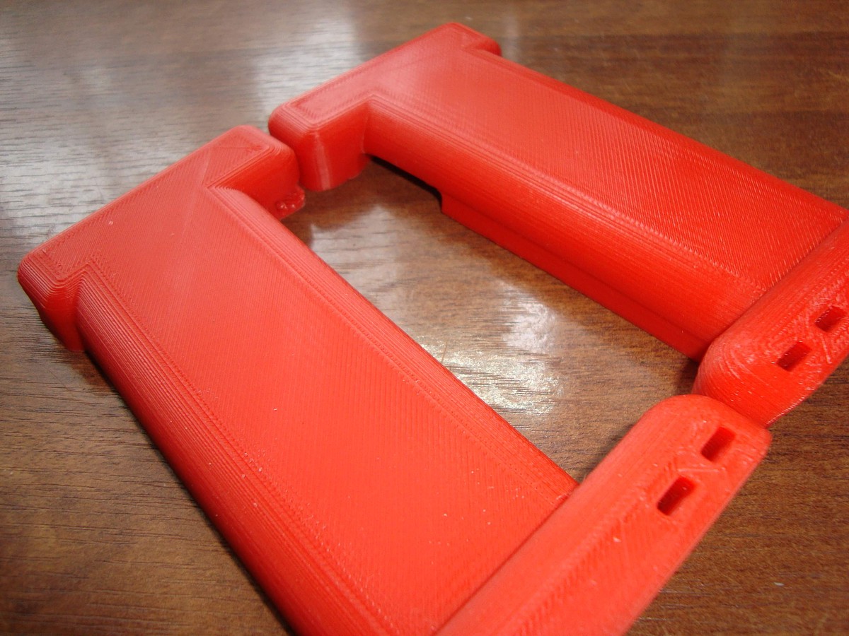

Не могу понять, почему такая плохая верхняя поверхность?
Ну и возвращаясь к заливке поверхности - мой раздолбанный 222-й примерно так из ПЛА плоскости заливает:
Качество в основном зависит от уровня экструзии (параметр "текучесть" в Куре). На мой взгляд, не так уж всё плохо, хоть и не идеально.
Если хочется лучшее качество, можно почитать ветку про фотополимерные принтеры viewforum.php?f=24 . Но там тоже своих головняков хватает (калибровка размера картинки от проектора, оптические искажения формы, усадка фотополимеров и т.д.).
