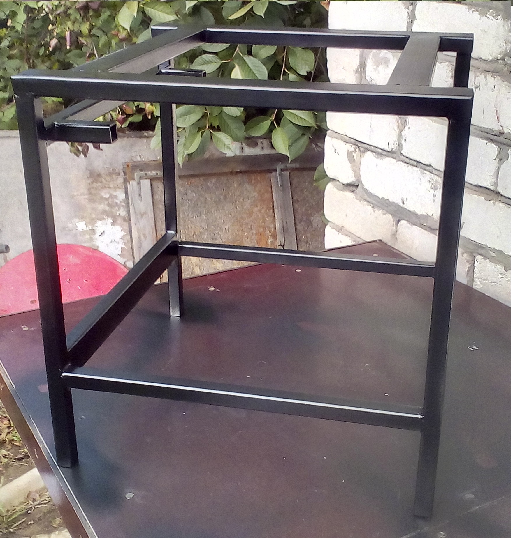

Спасибо большое Всем за мысли и советы, буду модернизировать принтер под поле 200х300 в плане, новый корпус уже сварил... ;)

А похвастаться?

Непрочитанное сообщение _Mikka » 24 сен 2018, 14:25
23 сен 2018, 08:25
А похвастаться?
Спойлер Ну собственно вот:
Рама для принтера с полем 200х300 в плане
