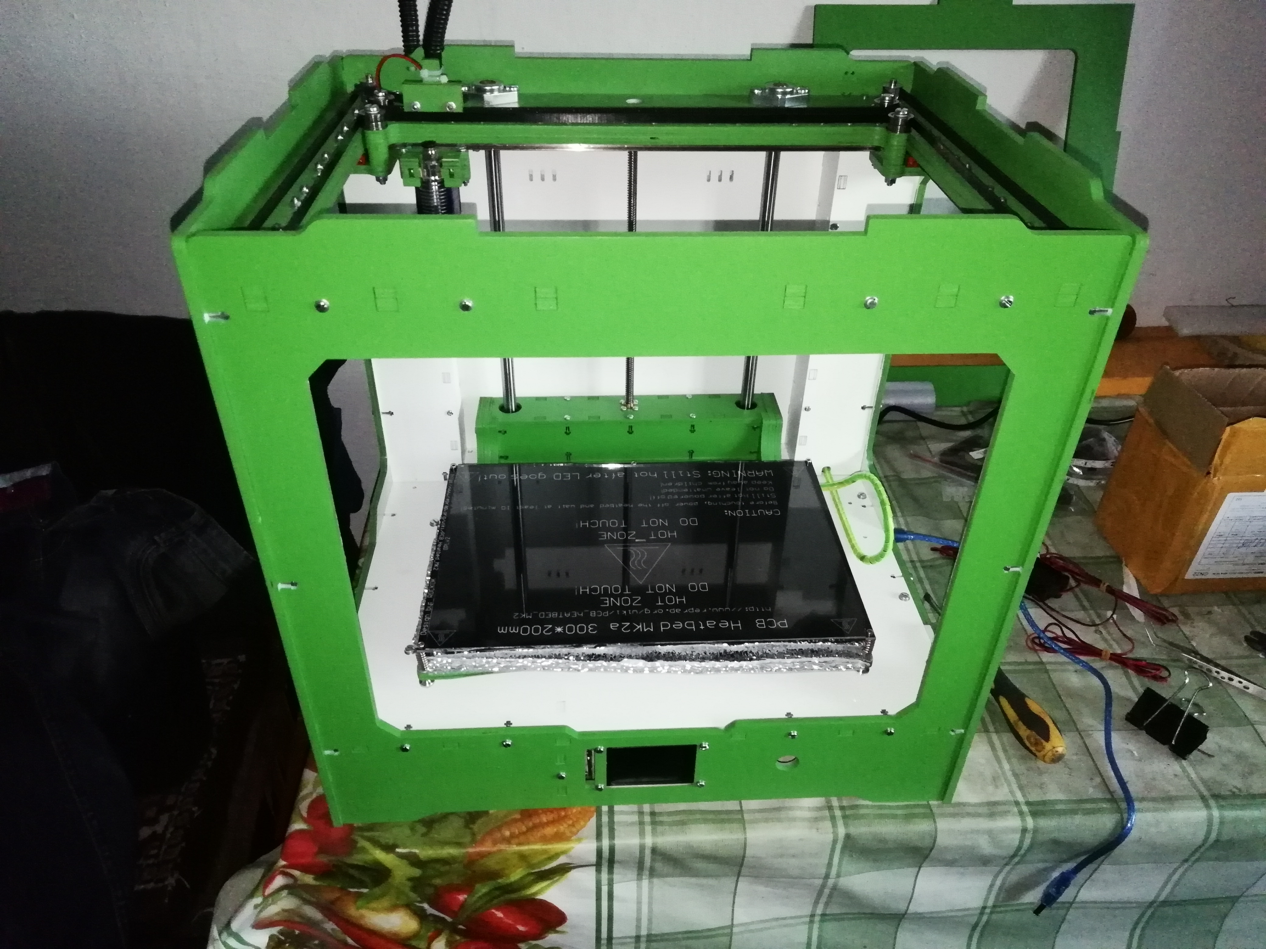

Добрый день .Почти собрал принтер при настройке возникла проблема не включается двигатель экструдера плата МКС Gen V1.4 побывал заменить драйвер не помогает на двигатель как будто не идет никакое напряжение крутиться от руки свободно.Куда смотреть?
Непрочитанное сообщение Alex Post » 23 сен 2018, 09:40
Смотреть на то, про что говорилось стрпиццот раз: в прошивке вращение экструдера заблокировано, пока хотэнд не разогреется до 160, что ли, градусов. Или разблокировать, или перед проверкой греть хотэнд.

Непрочитанное сообщение Andrei1 » 23 сен 2018, 09:58
Alex Post, Спасибо за ответ уже два дня причину искал

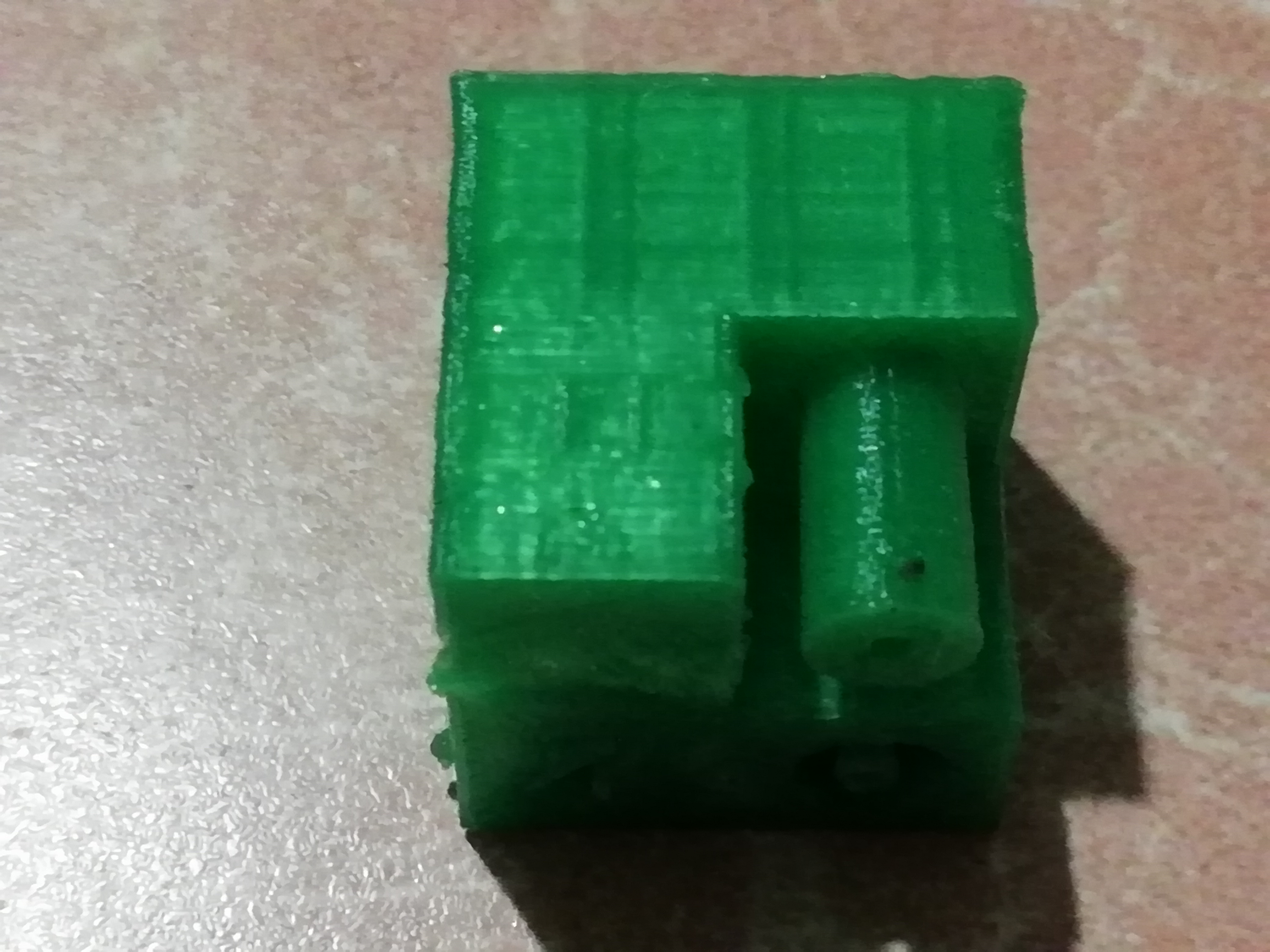

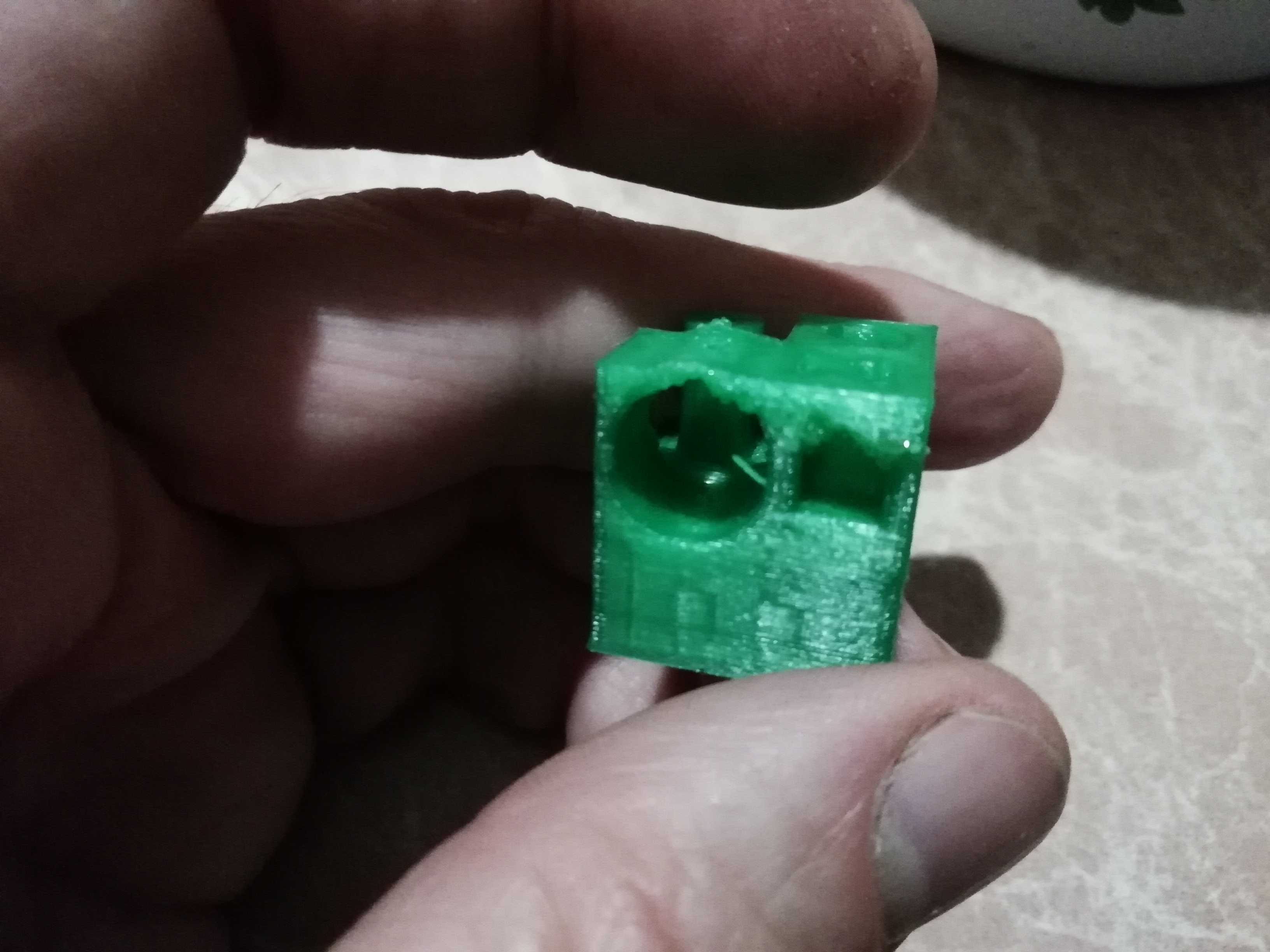

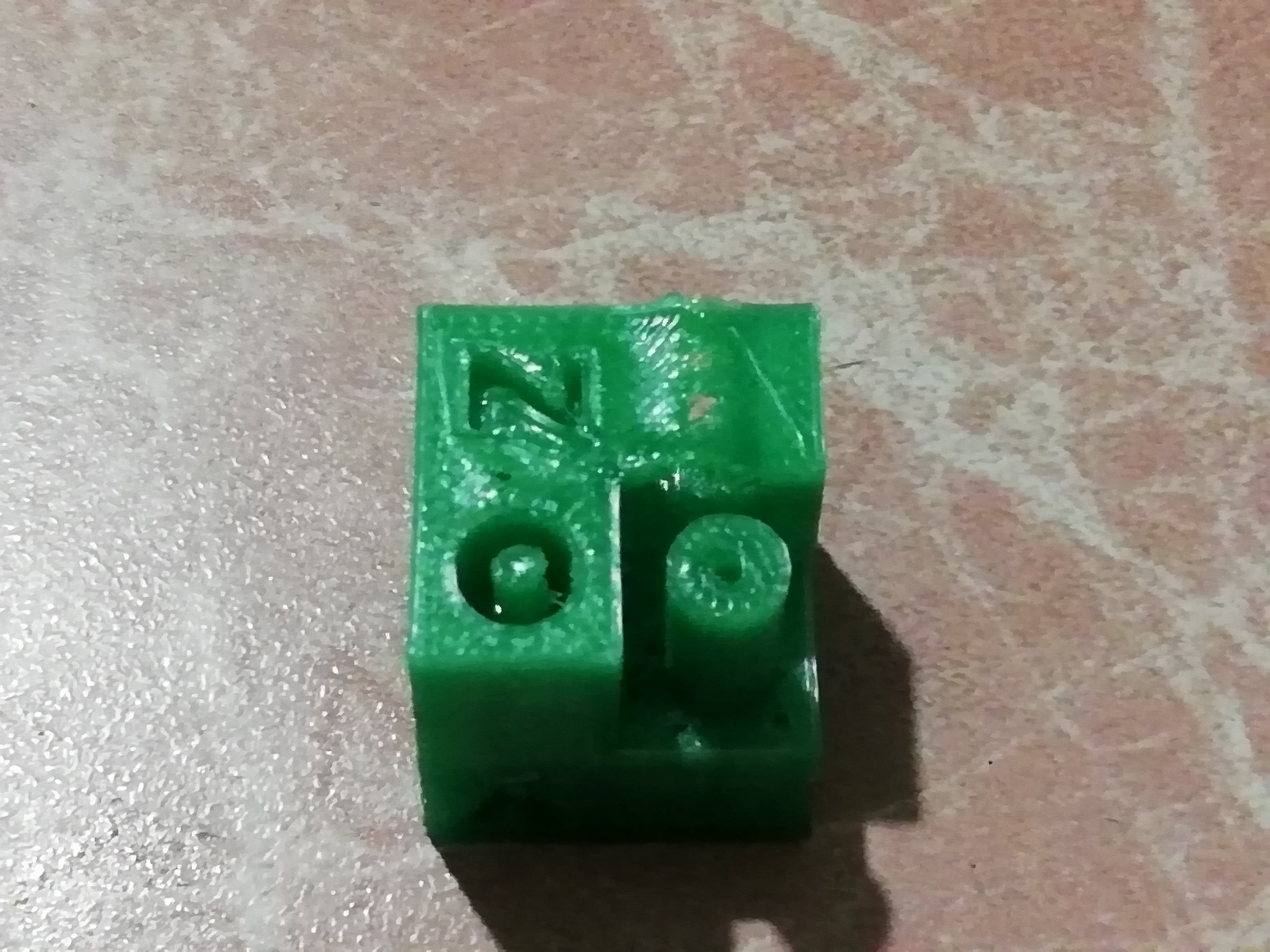

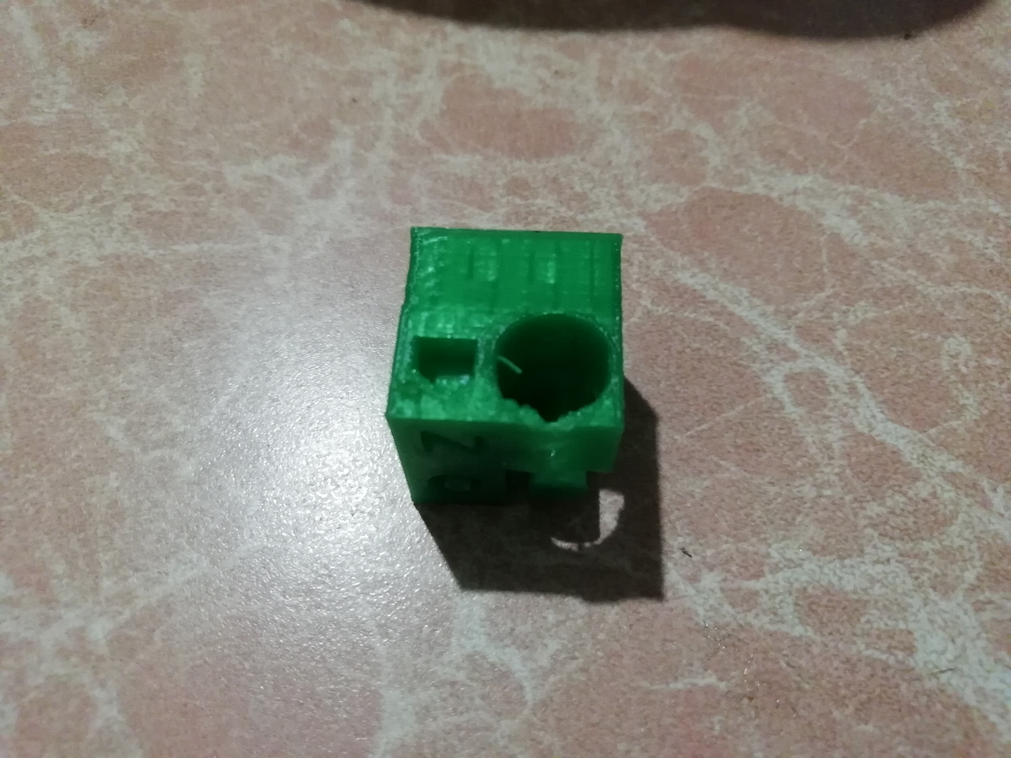

Непрочитанное сообщение Andrei1 » 29 сен 2018, 17:48
Сегодня печатал первый раз выкладываю фото. Получилось не все гладко печатал пластиком ПТЕГ экструдер 235 стол 75 слой 0.1 толщина стенки 0.8 скорость 75.Такое ощущение как будто пластик не успевает остыть, может что то другое пока не могу понять. Посмотрите фото подскажите что подкаректировать что исправить?
Непрочитанное сообщение Alex Post » 30 сен 2018, 10:26
Andrei1 писал(а): ↑
29 сен 2018, 17:48
Это не ощущение, это факт. Маленькие модели или печатать с обдувом, или печатать по две в разных углах стола. Второе лучше, т.к. не страдает прочность. Попробуй напечатать две сразу, результат удивит :) ну и заодно ретракт проверишь. Хотя на пет-г идеального ретракта не бывает, сразу говорю.
А так то, в принципе, для первого принта - очень неплохо получилось.

Ретрак это что?
Непрочитанное сообщение Lenivo » 30 сен 2018, 11:24
Andrei1 писал(а): ↑
30 сен 2018, 10:28
Ретрак это что?
Ретракт - это обратное втягивание пластика в сопло, что бы при холостых прогонах печатающей головки не было ненужного вытекания пластика - в жаргоне "сопли".
Также сделай калибровку ПИД, и попробуй разные установки марок температурных датчиков (под разные установки типа датчиков надо делать свою калибровку). Стандартно подходит "11" тип в Марлине.
