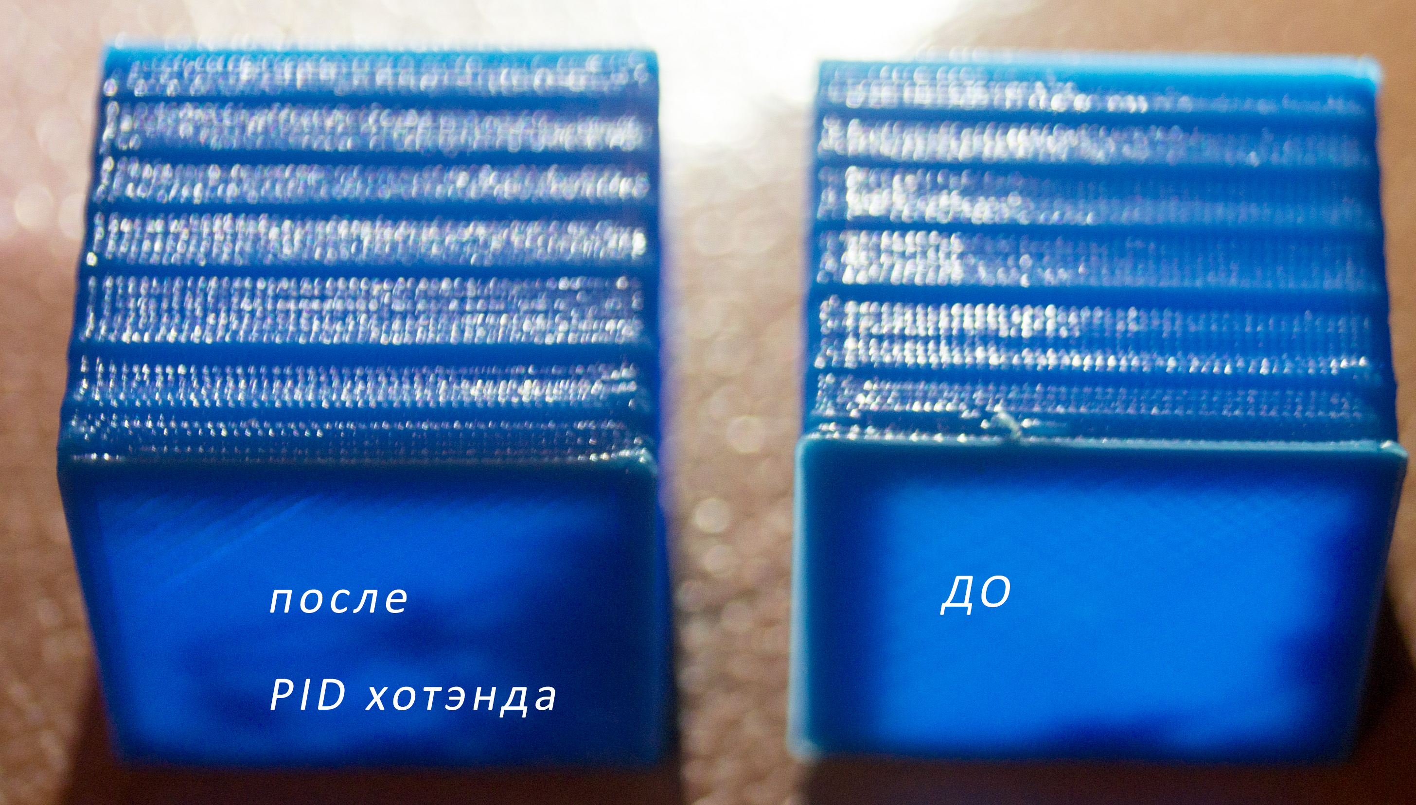

Приветствую, задался вопросом повышения качества печати - столкнулся с полосатостью по оси Z одинаковые интервалы, пришел к выводу, что гуляет температура хотенда решил сделать ПИД калибровку. результат - расброс 6 градусов 3 вверх 3 вниз, было почти так же, что делать? почему так гуляет температура? у всех так?
- Сообщения: 7026
- Благодарил (а): 333 раза
Три градуса разброса температуры хотэнда практически не влияют на качество при печати обычными материалами. Я допускаю, что есть какие то пластики с очень узким "коридором" рабочих температур, но у стандартных pla-abs-petg-sbs пластмасс этот коридор минимум десяток градусов. Скорее полосатость может возникать от bang-bang режима стола, особенно если стол из "новых" с широкими дорожками.
да у меня этот режим на столе, но вроде не прыгает сильно температура, стол с тонкими дорожками.
Печатаю SBS , вот глянь, может в другом проблема?
Я тут пошуршал извилинами и сейчас думаю дело всетаки в экструзии, посмотрел за шестерней толкающей, не проскальзывает.. может проблема в том, что у меня несколько длинновата тефлоновая трубка (лишнее сопротивление) Как тебе моя идея?
- Сообщения: 7026
А попробуй включить ПИД для стола, откалибровать и напечатать. Сразу увидишь оно или нет. Трубка на ретракт может влиять, на подачу вряд ли.
Волшебство.
После калибровки PID стола чудесным образом перестала гулять температура и на хотэнде очень редко отклоняется то вниз то вверх на 1 градус, стол вообще как вкопанный стоит.
Вот результат самой печати.
Люди, не ленитесь калибровать ПИДы.

Похоже блок питания не справляется, стол просаживает напряжение отсюда и такое гуляние температуры хотэнда, после включения PID просадки стали плавнее, соответственно легче удерживать температуру.
