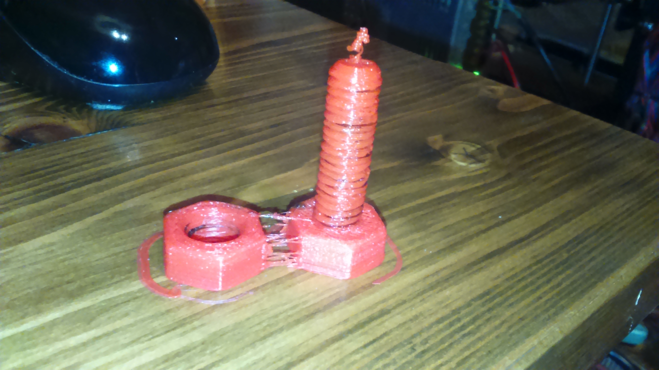

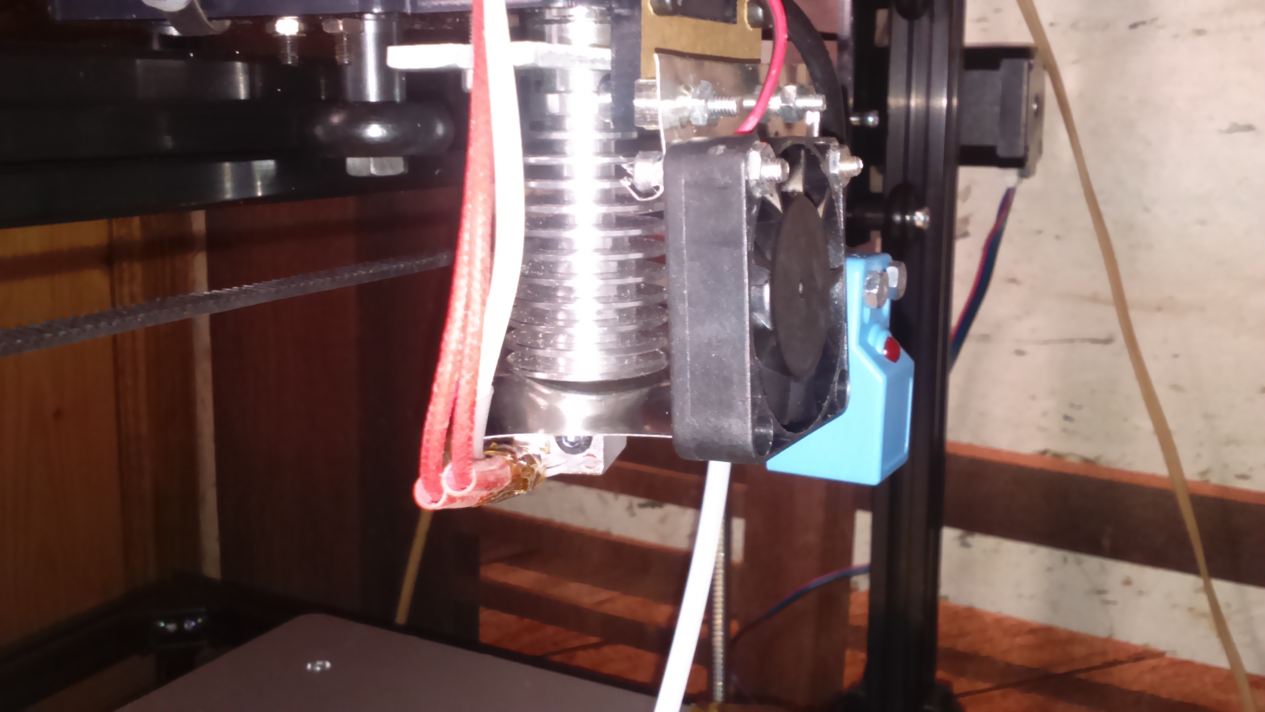

извиняюсь за видео там был мой косяк, вентилятор опустил ниже, поставил экран, милиметров 10 от края пруток моментально забивается так что только сверлом можно вытащить, что еще сделать?
Непрочитанное сообщение dark184 » 28 сен 2018, 17:35
Vlad2018 писал(а): ↑
28 сен 2018, 15:29
что еще сделать?
У меня точно такой же пинцет :D

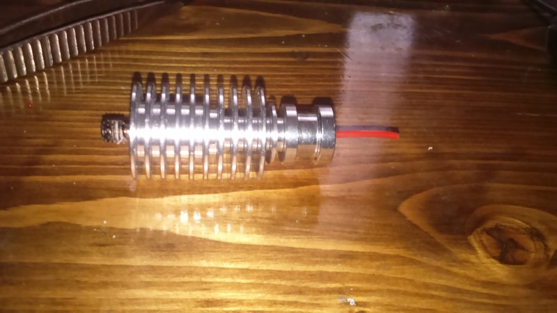

Вот только термобарьер не сфоткали, но судя по диаметру шейки похоже на цельнометалический типа из нержавки если Китай. Для начала попробовать вкрутить термобарьер с тефлоновой трубкой, там есть две модификации, с боуденом до сопла, а есть с отдельной трубкой тефлоновой, какой ставить? Какой есть в наличии. Если печатаете PLA вполне возможно забивается термобарьер из за этого. Цельнометаллический не лучший вариант для PLA.

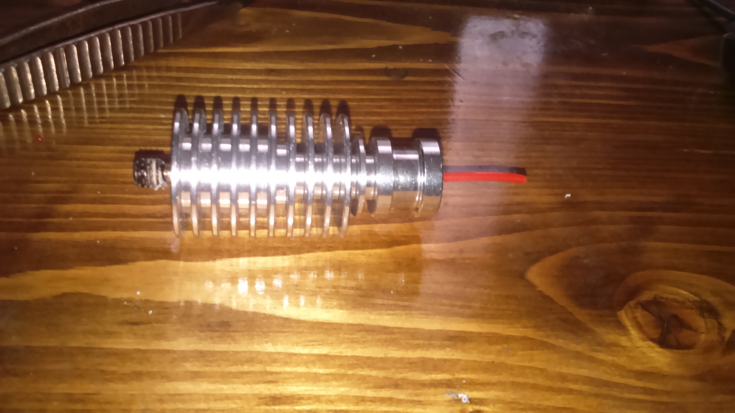

кажется что то получилось но есть еще вопросы, термобарьер у меня цельнометалический, какой лучше купить и какой пластик лучше и где заказать?

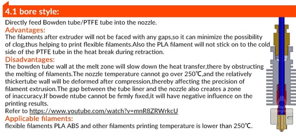

Термо барьер лучше покупать со сквозным отверстием под тефлоновую боуден трубку, чтобы она доходила до сопла без разрывов. Называется "BORE", а дальше идет индекс под толщину используемой вами боуден трубки.
Да и посмотрите темы про СПринтер - там указано как правильно собирать Hot-end, где термопастой мазать, а где фум-ленту применять.
