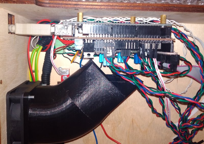

Раз уж заговорили про драйверы, кину мысль - может кому пригодится:
"макаронную фабрику", идущую из шахты к RAMPS, удобно прятать под ардуино, чтобы ничего не мешало обдувать драйвера.
Дуня стоит на стойках под материнскую плату - они идеально вошли в отверстие глубиной 4мм и держатся железобетонно - можно принтер таскать за плату.
