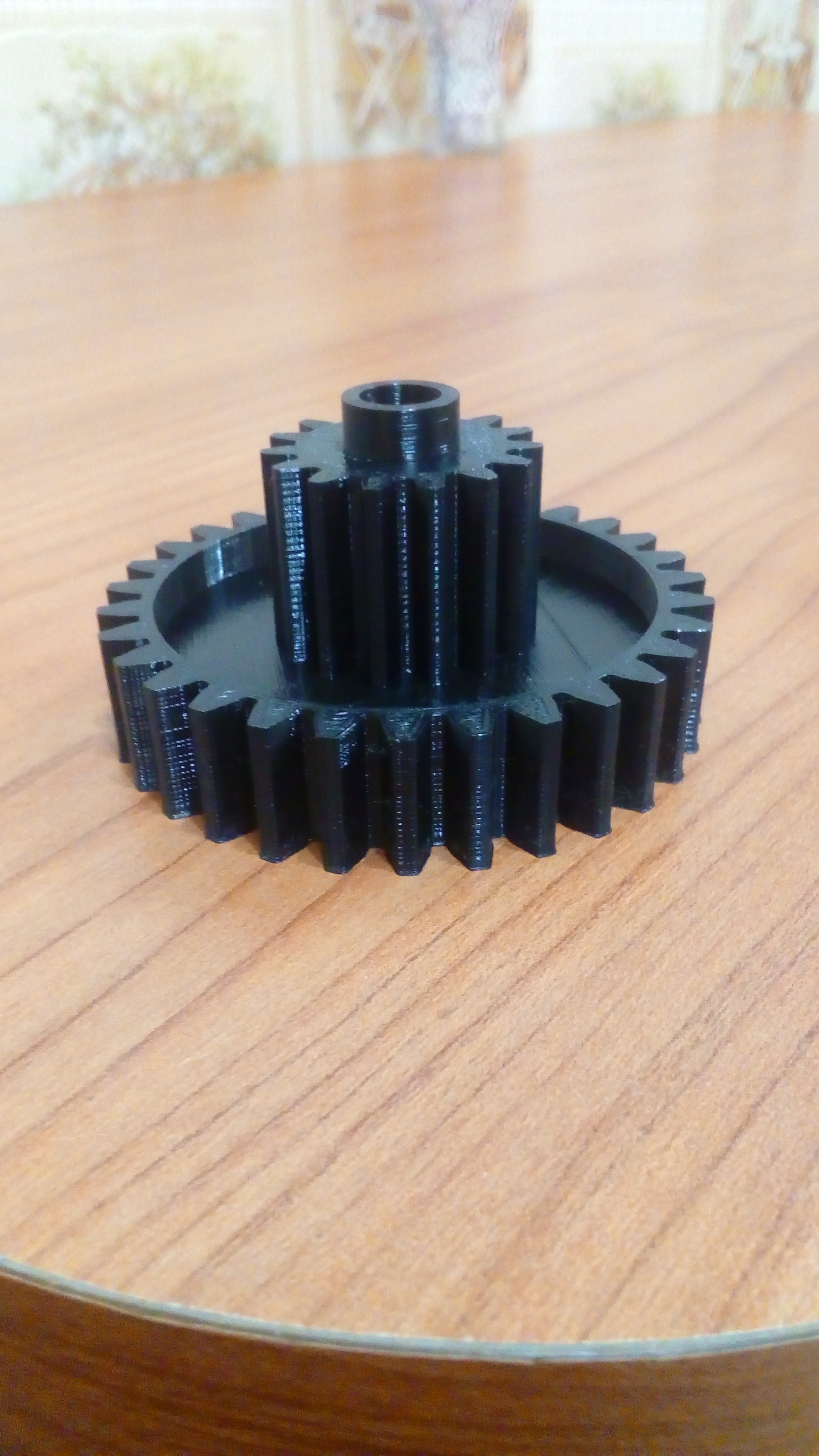

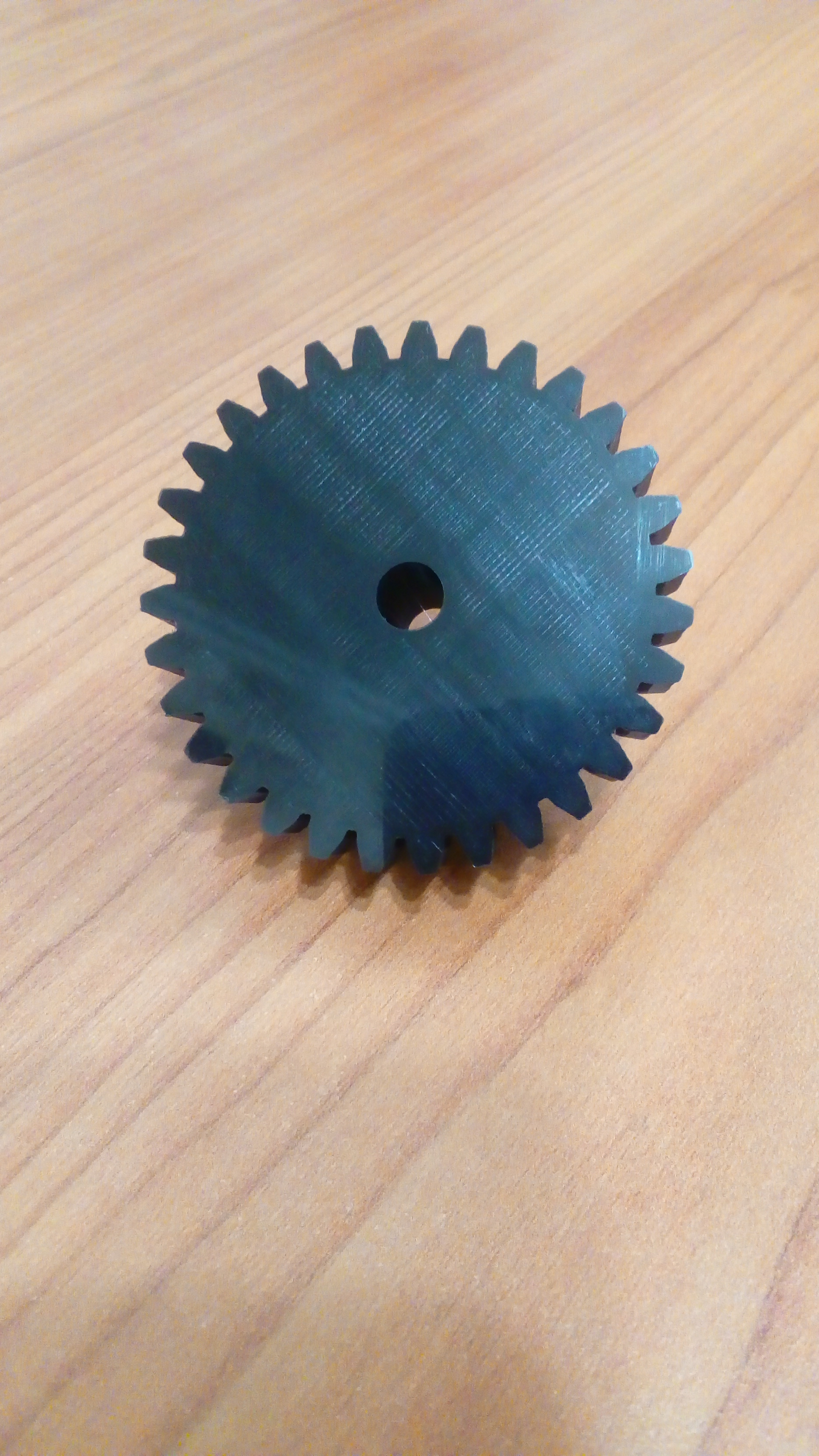

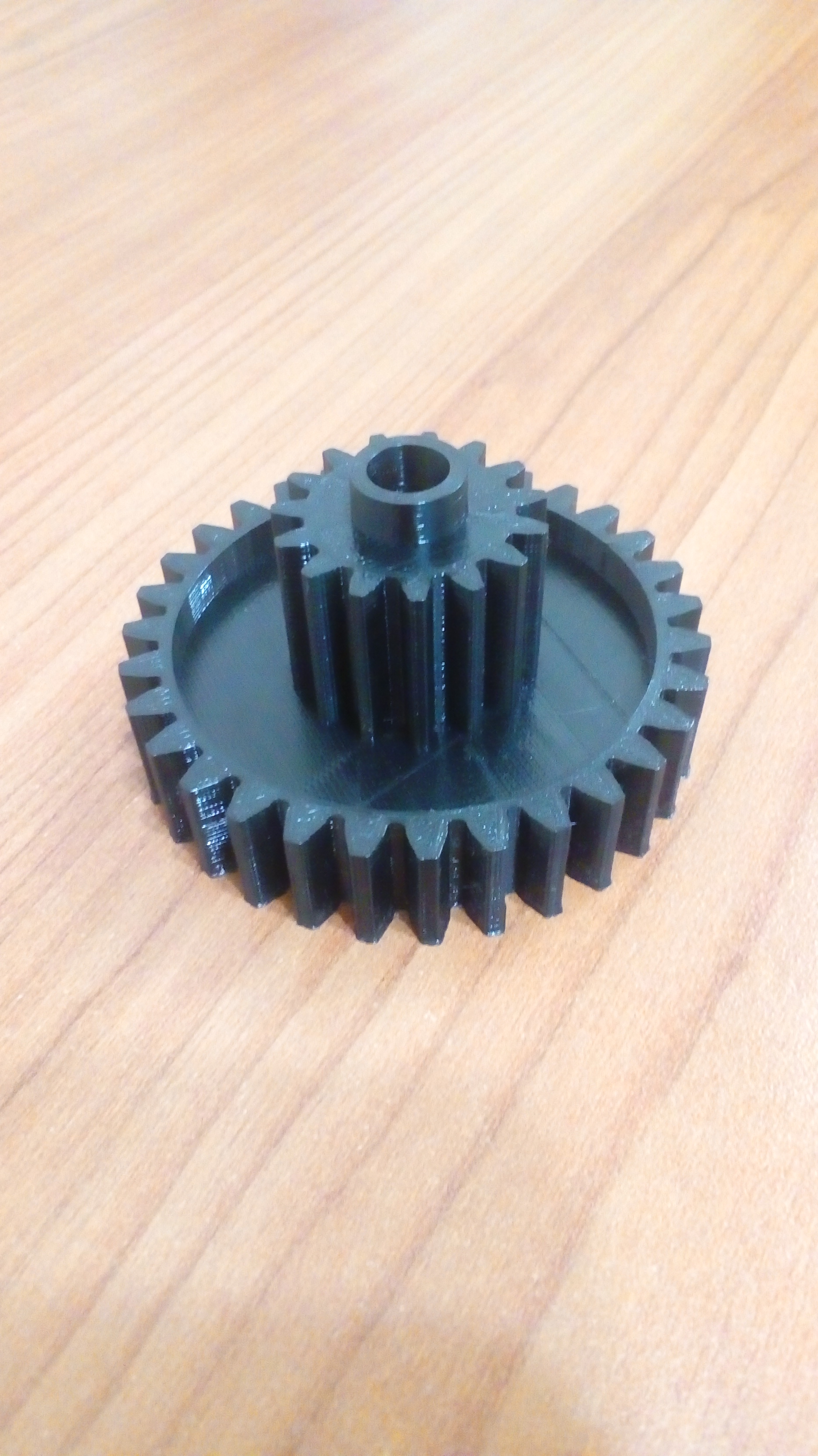

Непрочитанное сообщение lilden2008 » 14 окт 2018, 20:48
У меня при первом знакомстве с ПЭТ-г не возникло вообще никаких сложностей или трудностей. Все отлично с первой печати.
Сопло 240, стол 80 ставлю. Иногда небольшой обдув, процентов 35-40, если это требуется. Слой хоть 0,2 и выше (0,24 - 0,28), хоть ниже (0,16 - 0,12) - никаких вопросов и проблем. Сопло 0,4 стоит. Поток 1,05, редко 1,1 ставлю.
А вот кстати на этом пластике поставил параметр, чтобы сначала печатал внешний периметр, а после заполнение. Слайсер Кура 15.04.6ru.
Скорости - те же что и у АБС. У меня обычно стоят как Андрей и советовал в самом начале - все 60, а внешний периметр 40. Если нужно, увеличиваю крутилкой принтера.
Печатал и на 120% ПЭТ-гом - проблем не было.
Сейчас допечатывается шестерня финишная на мясорубку из черного ПЭТ-г. Позже прикреплю фоточку.
Шестерня отпечатана слоем 0,16.

Во, вижу типичное качество ПЕТ-Г. То, что надо! Слой 0.16 в принципе тут лишнее, 0.2 тоже вполне нормально был бы. Но хуже от этого не стало, только чуть дольше.

А ничё так, красиво получается! :idea: Где пластик заказываете? Мне тоже захотелось попробовать. :)
