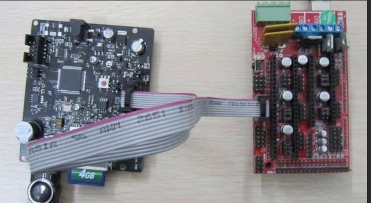

Кстати, кто-нибудь ставил на спринтер MKS TFT28? Думал попробовать, к RAMPS подключить, параллельно со старым экраном. Крутилка нерв расшатывает, и флешку в норку совать не добавляет спокойствия... Есть ли смысл заморачиваться?
Ставится простым втыканием в AUX и раскомментированием двух строк в прошивке на МЕГЕ. На ДУЭ надо уровень снизить до 3,3 вольта - то есть два сопротивления на проводок подпаять и всё. НО стандартное питание МЕГИ не протянет питание экрана 5 вольт, нужно чтобы на РАМПС заходило внешнее питание 5 вольт. Или надо заводить отдельно 5 вольт на питание MKS TFT28.
В прошивке МАРЛИН надо указать так:
define SERIAL_PORT 1
//#define ADVANCED_OK
Я себе заказал MKS TFT28 на пробу - придёт подцеплю и поделюсь впечатлениями.
Выглядит как-то так, фото из интернета:
MKS TFT+RAMPS.JPG (54.3 КБ) 5976 просмотров

Непрочитанное сообщение Kaktus » 01 окт 2018, 19:29
01 окт 2018, 19:14
Заказал MKS TFT28 - придёт подцеплю и поделюсь впечатлениями.
Спасибо, подожду :)
