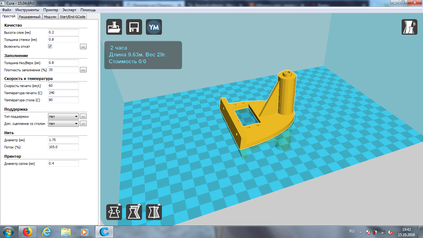

Интересно. На каком принтере печатаете (модификация). Фото интересно.
Какой производитель пластика PETG? Где покупали? Почём?
Хотелось бы увидеть ваши полные настройки на PETG. И указывайте время печати, пожалуйста.
Принтер 232ПРО.
Пластик от Бестфиламент. Катушка 800гр. у них примерно 1400 выходит. Дороговато, но оно того стоит.
Время печати шестерни на указанных настройках составило 3 часа 39 минут.
Скрины настроек, на которых печатаю петг в скринах.
