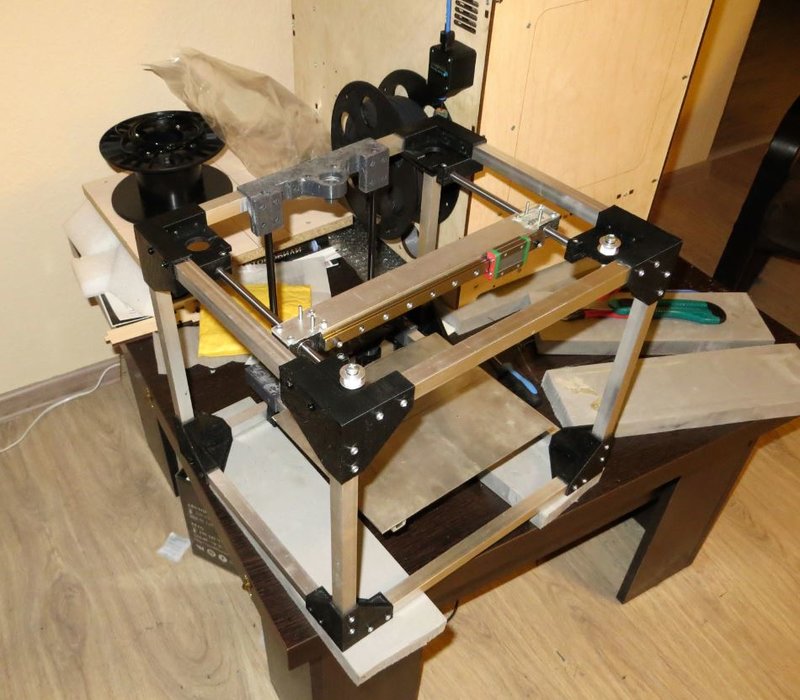

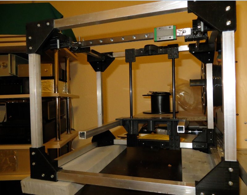

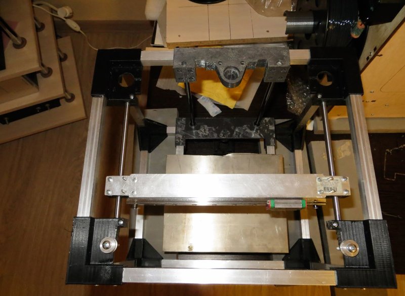

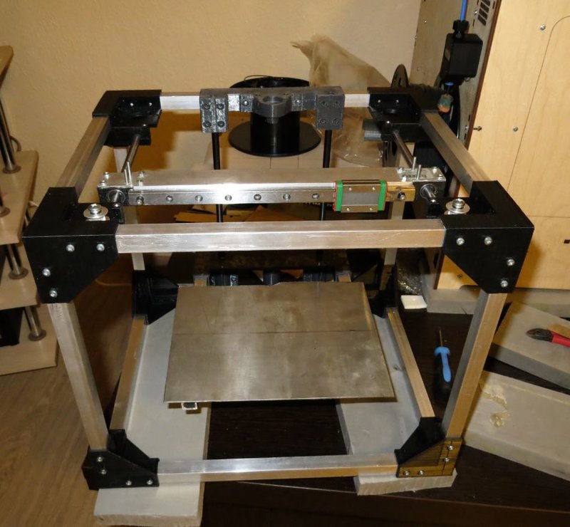

Замоделил и запечатал маленький принтер - пока только шасси собрал - но все оси уже двигаются как надо. Область печати ХУ 200*150 , по Z непонятно сколько выйдет, но тоже немного останется. Катушка PETG DEXP от DNS улетела за два дня. Даже не хватило - углы по 80 - 120 грамм, Z-верх низ по 120 грамм, Z -каретка 250 грамм. Плюс перечатывал - переделывал все понемногу - не сразу всё учитывал . Сопло 0,8 мм, на 0,4 мм - совсем качество отстойное на большой детали. Всё более менее нормально по качеству - сопло 0,8 мм, а Extrusion Width - 0,7мм, слой 0,3 мм, Скорость -все по 60мм/сек, первый слой - 1/4 скорости. После DEXP поставил катушку от Bestfilament. А на пластике от Bestfilament наверное надо обратно поставить обычный нагревательный блок - (не Вулкано), На Вулкано не справляется радиатор хот-енда, или мало вентилятора 30мм. Через два час непрерывной печати начинают лезть "волосы". Хотя на холодной и на тестовых детальках всё отлажено без всяких дефектов печати было.
Каретку Z-плохо видно, поэтому вот так на СПринтере 232 про - размещается. Углы спокойно по четыре печатаются. Переживал за Z - но собрал и всё поехало нормально без заклинивания. Печатал в четыре периметра и 40%, "оторвался" на PETG DEXP, а он взял и быстро кончился. Дольше настраивался на него, выпечатал эту катушку. Соберу наверное тему заведу по этому принтеру. Хотел маленький заделать, но всё одно не очень маленький и получился то. Но хоть запчасти из тумбочки на него пристроил.

А не поведет со временем направляющие в платике по оси Z? Как то стремно на него ставки делать...

Так ведь, делал на запчасти, что от самого первого моего принтера остались. Кубик - ширина 360мм, глубина 310 мм, высота 300 мм. И пока непонятно нормально ли встанет электроника на дно или рядом блок делать надо. Но этот принтер - именно, такой я хотел свой первый принтер собрать, но без своего принтера это было нереально. Плюс нюансов, скрытых, просто "до фига" и больше. И еще непонятно как печатать то будет. То что будет печатать уже понятно, а вот как -ещё нет.

Ось Z из металла у меня была, из мебельных направляющих была, из ДСП было, из фанеры на СПринтере была, вот теперь сделаю на пластике и посмотрю. Конечно, прослойка утеплителя предусмотрена проектом на подогрев стола.
Посмотрите в интернете - множество вариантов Оси Z из пластика. И как то нет прям критических отзывов, что из пластика Ось Z делать не надо. Всё наверное от конструкции зависит, от кривизны рук и желания многих с экономить. Ведь по пластику - Ось Z почти на полкатушки по весу тянет вот и считайте - только пластик 400-600 рублей (всё зависит почем у вас пластик).

А габариты 222-го ШВГ 355х445х358 мм. Высота больше, но зато и область печати стандартная 200х200х200. Вот я и говорю, что нет смысла ужимать 222-й, он и так достаточно компактный.
