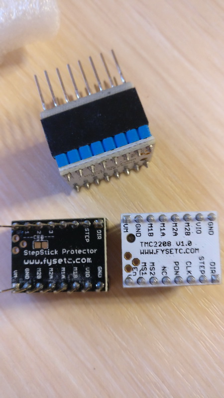

Я купил 5 штук вот таких бутербродов. Установил на X, Y и зачем то на Z. Принтер не узнать. Теперь слышно только вентиляторы. Я прям не нарадуюсь.
Вообще всё руки не доходили сказать огромное спасибо Андрею за его творение. Я конечно криворук и косоглаз, поэтому сборка и доводка принтера (я брал 3D-SPrinter 232 PRO кит) заняла очень долгое время. Но сейчас принтер работает тихо, печатает очень качественно и быстро.
Андрей спасибо огромное!!!
Кстати, очень полезные бутерброды! Только я их дополнил радиатором снизу. Чтобы радиаторы не отвалились, примотал их тонкими нитками, а нитки зафиксировал циакрином. По моим наблюдениям это, пожалуй, самый удачный обвес для ТМС 2208. Так они даже на 12В 90-100 мм/сек вполне работоспособны (с интенсивным обдувом).

25 окт 2018, 21:38
а вы не закрыли нижним радиатором движение воздуха под платой ?

25 окт 2018, 21:38
А зачем приматывать я на клей все приклеил а то скотч ( комплектный ) не держал толком ( один драйвер спалил когда радиатор съехал ) клеил на 4988 думаю и 2208 держать отлично будет https://ru.aliexpress.com/item/Thermal- ... ff85bd15-3
