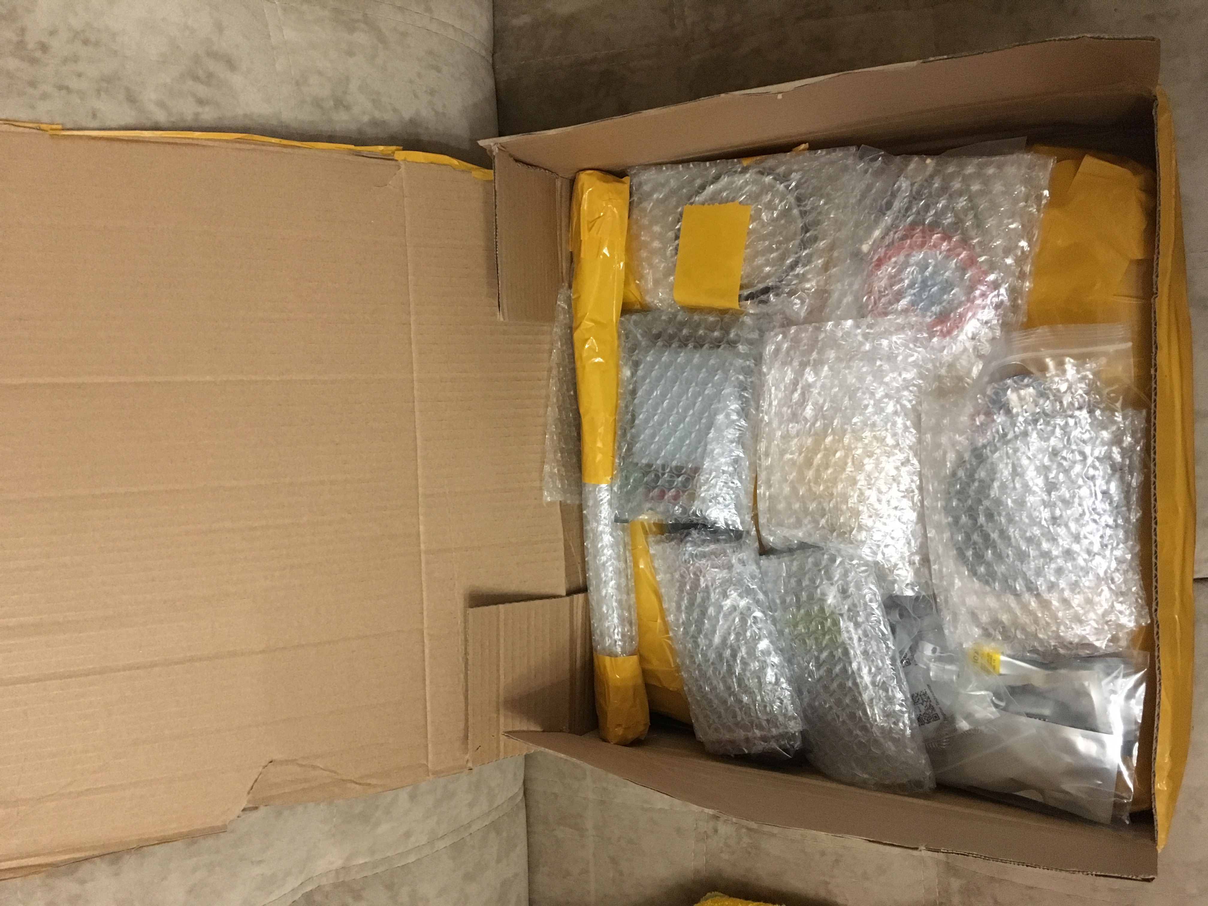

Всем привет.
Опыта 3д печати имею немного, сейчас делаю детальки на макете 3д принтера под названием 101hero со скоростью печати 14мм/сек с жутко люфтящей дельта-кинематикой, но он достался бесплатно и надо было делать детали на том, что есть :) Детальки делаются хоть и долго, не в идеальном качестве, но годные и уже в дело пошли.
Понадобился 3д принтер с полем 300х300мм, внезапно не просто "шоб было про запас", а реально надо детали такого размера делать ;)
Заказал кит у Андрея, судя по всему, я буду первым сборщиком принтера такого формата (300х300х300) ;) Стоимость кита 8300р, доставка СДЕКом 600р до Москвы, в почту не поместилось по габаритам. Изготовление кита заняло пару-тройку дней, отправка на следующий день после оплаты. СДЕК доставил за пару дней.
Упаковано с фанатизмом, еще не раскрывал.

Сегодня курьер EMS принес коробку от BIQU, упакована всё на совесть, пупырки положено от души.
