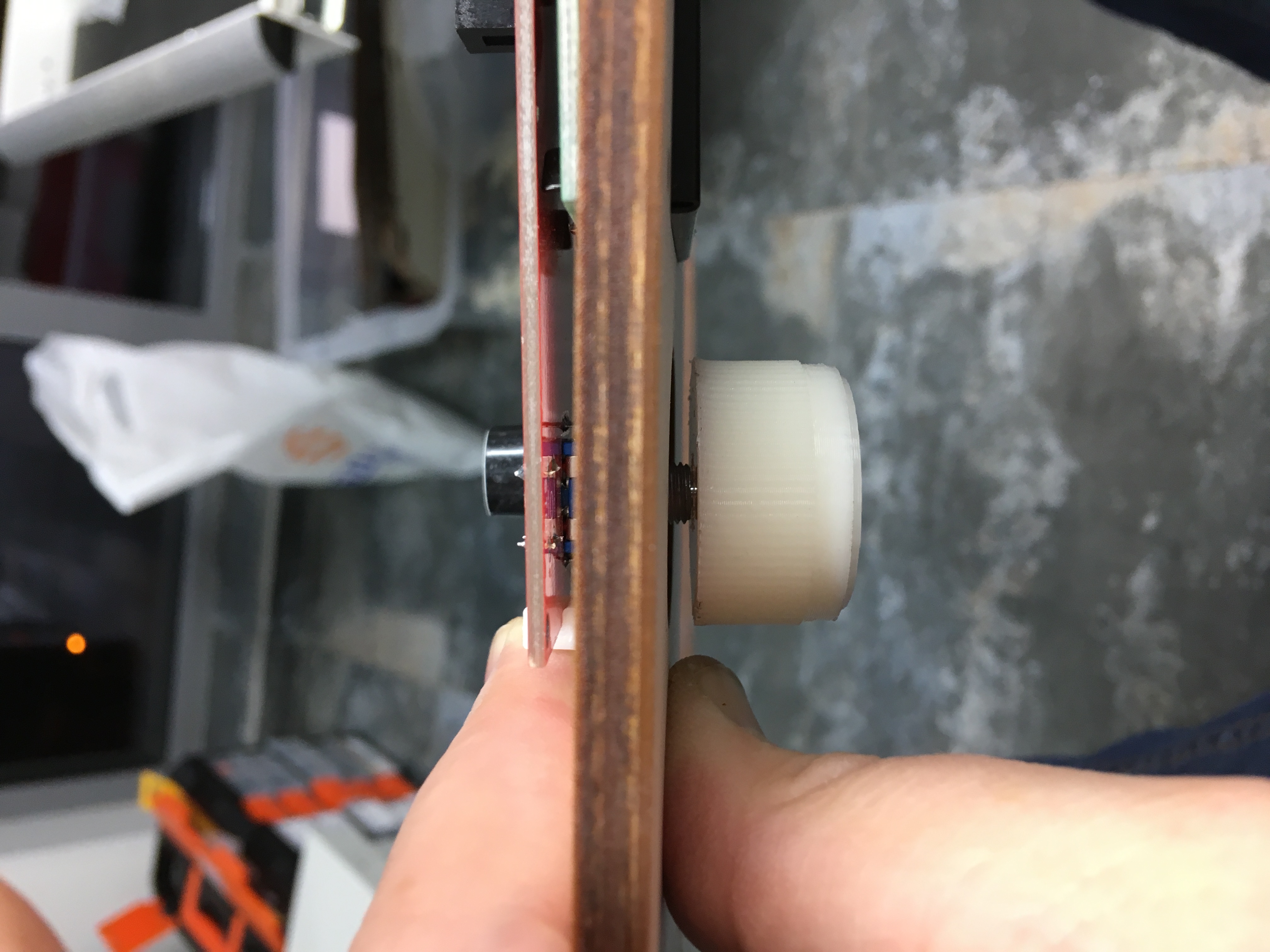

Ставлю дисплей и вижу вот такую картину:
Ручка энкодера надета до упора, глухое отверстие в ручке рассверлено чуть не насквозь, кроншейн поддержки платы - из комплекта КИТа. Надо бы что-то в консерватории поменять :)
И диаметр отверстия в ручке великоват, пришлось разогнуть штырь энкодера буквой V, иначе ручка спадает.

Так Андрей в инструкции по сборке пишет, что желательно обрезать ручку энкодера на несколько миллиметров.
Я это делать не стал, а распечатал на принтере шайбу и приклеил её к ручке. Потом покрасил.

Непрочитанное сообщение Mazayac » 23 ноя 2018, 18:19
Dima100, подправить ручку или, что ещё проще - мелкий кронштейн - плёвое дело. Стократ лучше, чем каждого владельца заставлять пилить почём зря энкодер или допечатывать кольца.
Более того, и апгрейдная ручка уже на форуме есть, и кронштейн.
Ждём PRO-3 значит, там этот узел изменён, насколько я понял.

Непрочитанное сообщение Dima100 » 23 ноя 2018, 18:29
Апгрейдную я распечатал - мне не понравилась, великовата. Оригинальная нормально смотрится, за исключением щели... Поэтому и переделал, без пиления энкодера.

Непрочитанное сообщение 3D-SPrinter » 23 ноя 2018, 18:51
Mazayac писал(а):
23 ноя 2018, 18:19
Всё равно энкодер нужно подрезать. Иначе ручка (любая) слишком сильно будет торчать наружу. А это неэстетично!
