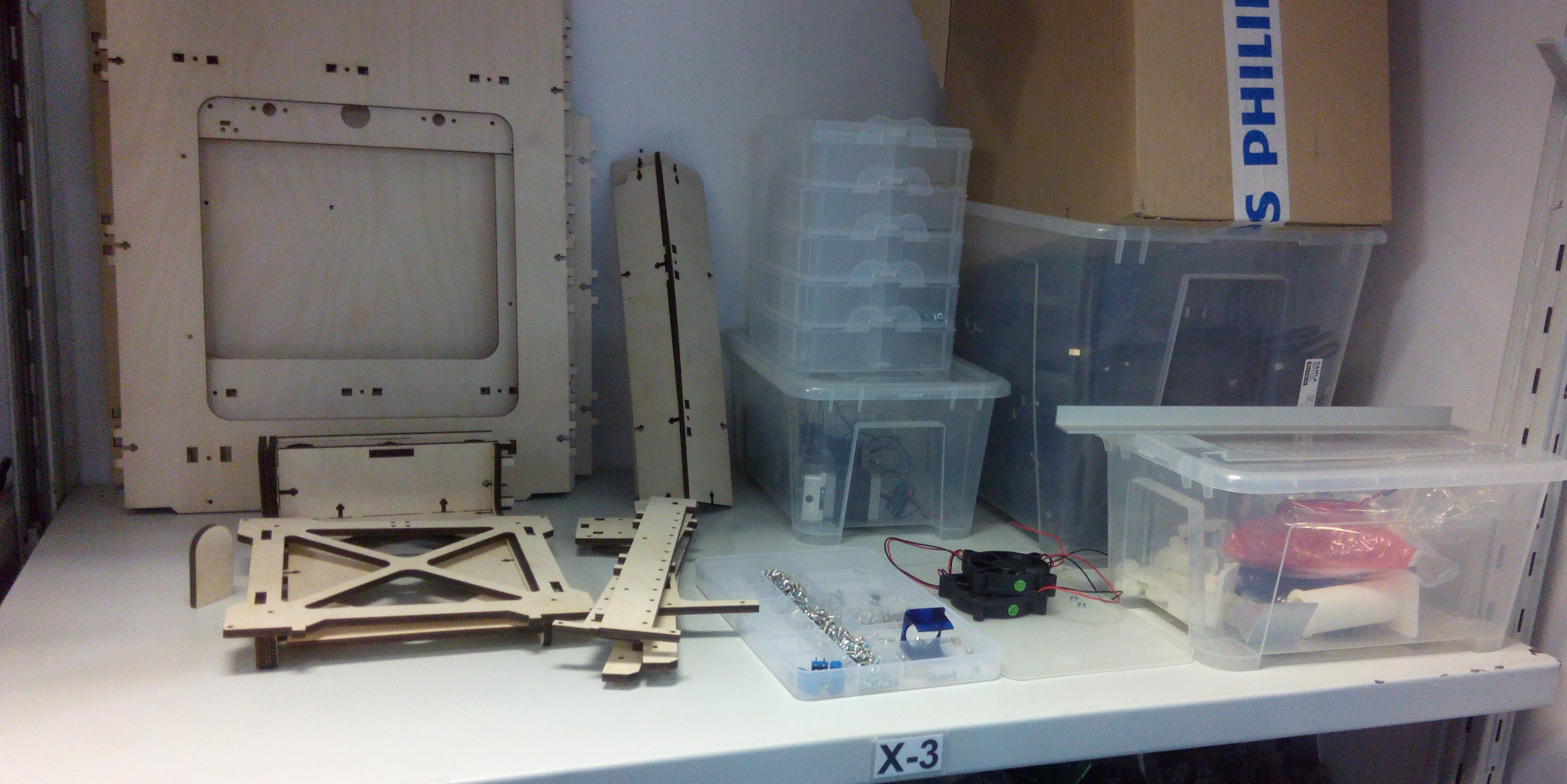

Ребята, всем привет!
Потихоньку получаю детали для сборки 222. Андрей, прошу прощения не отписался о получении корпуса. Все в порядке, только почтари традиционно отбили углы. Качество печати деталей на высоте. Если и мой так же будет печатать (да еще и быстро), то супер.
Вот фото ангара для сборки )))
Вопрос. Нашел от старого несостоявшегося проекта вот такой мажорный, цельнометаллический экструдер.
Будет ли толк применения его в этом проекте, как альтернатива пластиковому штатному?
Роман
