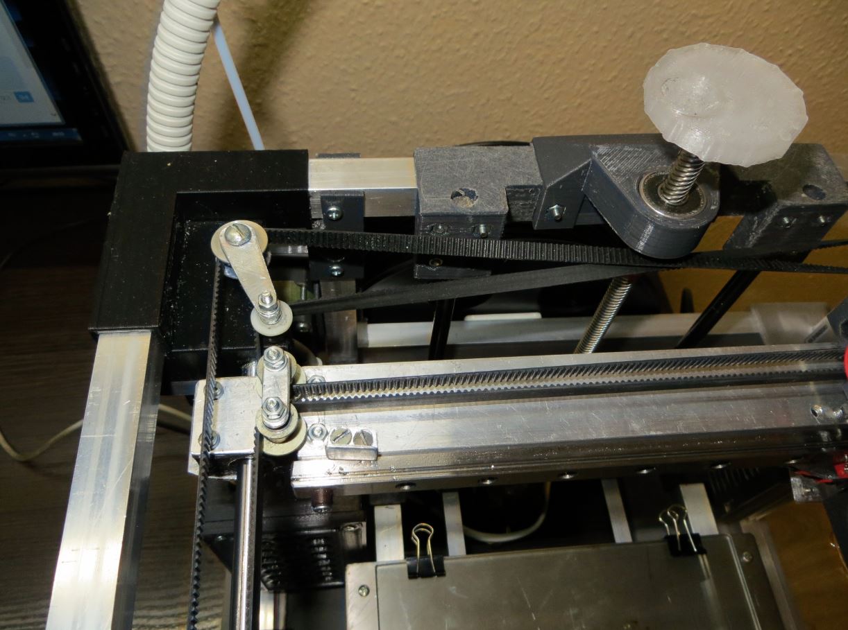

Непрочитанное сообщение Lenivo » 18 ноя 2018, 10:08
Sound_Priest писал(а):
17 ноя 2018, 22:45
Никто не ставил трапецию на подшипниках? Стоит оно того сейчас ?
Я ставил и сейчас у меня стоит.
А на СПринтере у меня ШВП стоит на подшипнике
Только подшипник такой он с шаровой наружной поверхностью и ОЧЕНЬ туго вращается в рамке. Если погреть феном то вращается гораздо легче.
Поставить и настроить -это требует времени, но работает очень хорошо. Мне нравится. А те, кто говорит: "не стоит этого делать" - либо сам не смог настроить, либо просто не пробовал такой вариант.
