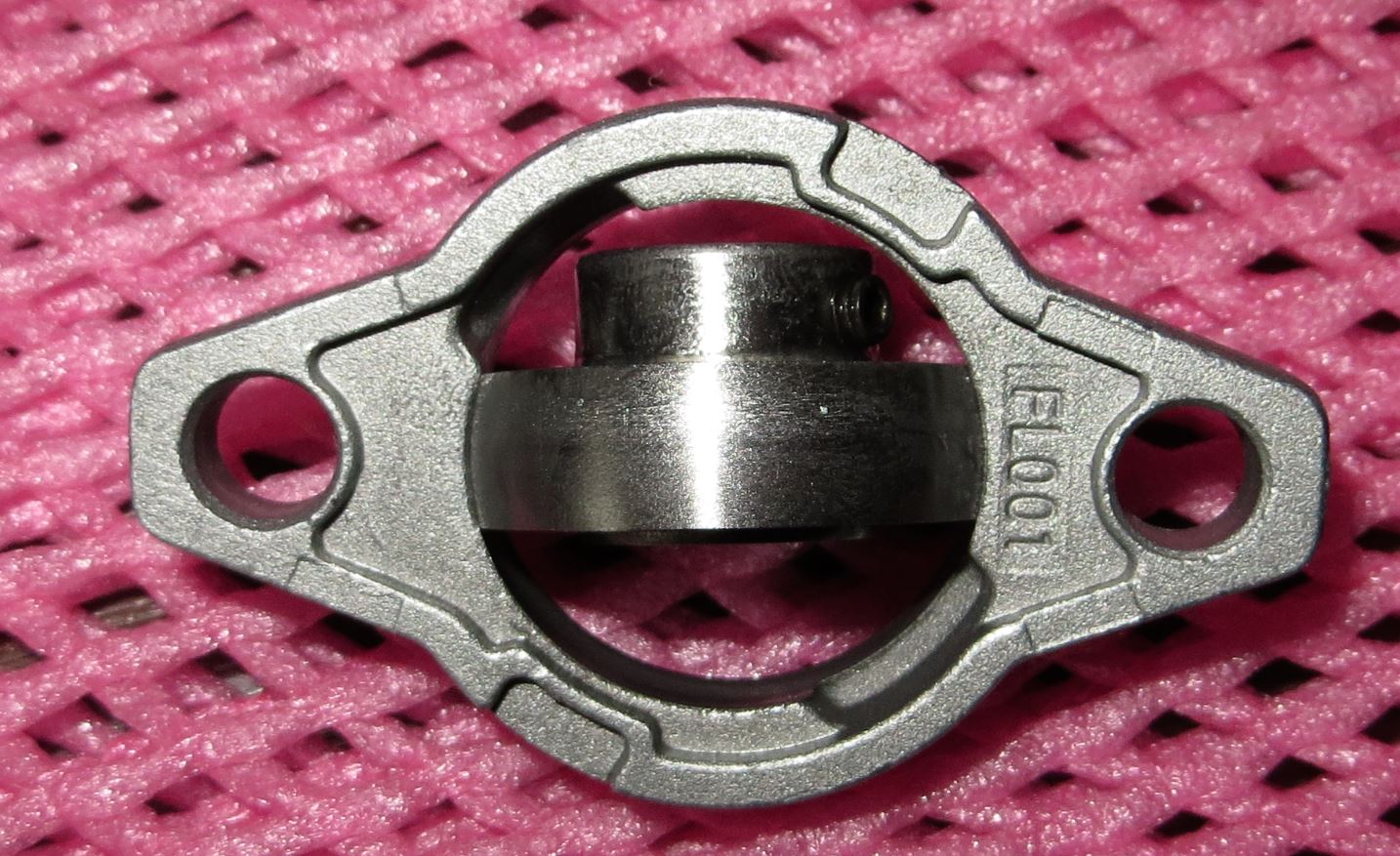

Непрочитанное сообщение Sound_Priest » 17 ноя 2018, 22:45
Никто не ставил трапецию на подшипниках? Стоит оно того сейчас ?
И стоит ли брать винт с безлюфтовой гайкой?

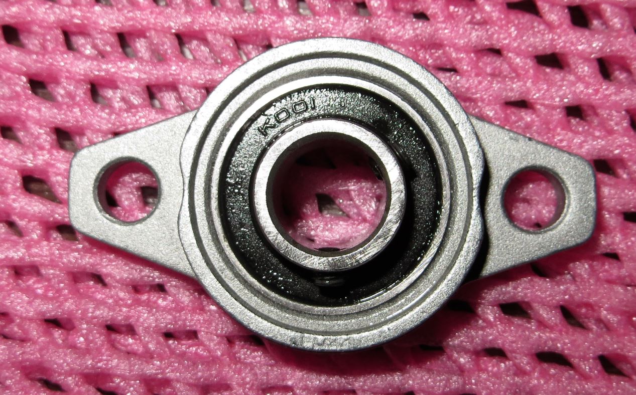

Непрочитанное сообщение Mazayac » 17 ноя 2018, 23:27
Sound_Priest писал(а):
17 ноя 2018, 22:45
На картинке вообще не тот тип подшипников, которые можно было бы использовать. Сверху в качестве эксперимента вот такой можно попробовать: https://ru.aliexpress.com/item/KFL08-8/32948288050.html Но говорят, станет хуже :)
17 ноя 2018, 22:45
Нет, точно не стоит.

Непрочитанное сообщение Lenivo » 18 ноя 2018, 10:08
17 ноя 2018, 22:45
Я ставил и сейчас у меня стоит.
А на СПринтере у меня ШВП стоит на подшипнике
Только подшипник такой он с шаровой наружной поверхностью и ОЧЕНЬ туго вращается в рамке. Если погреть феном то вращается гораздо легче.
Поставить и настроить -это требует времени, но работает очень хорошо. Мне нравится. А те, кто говорит: "не стоит этого делать" - либо сам не смог настроить, либо просто не пробовал такой вариант.
