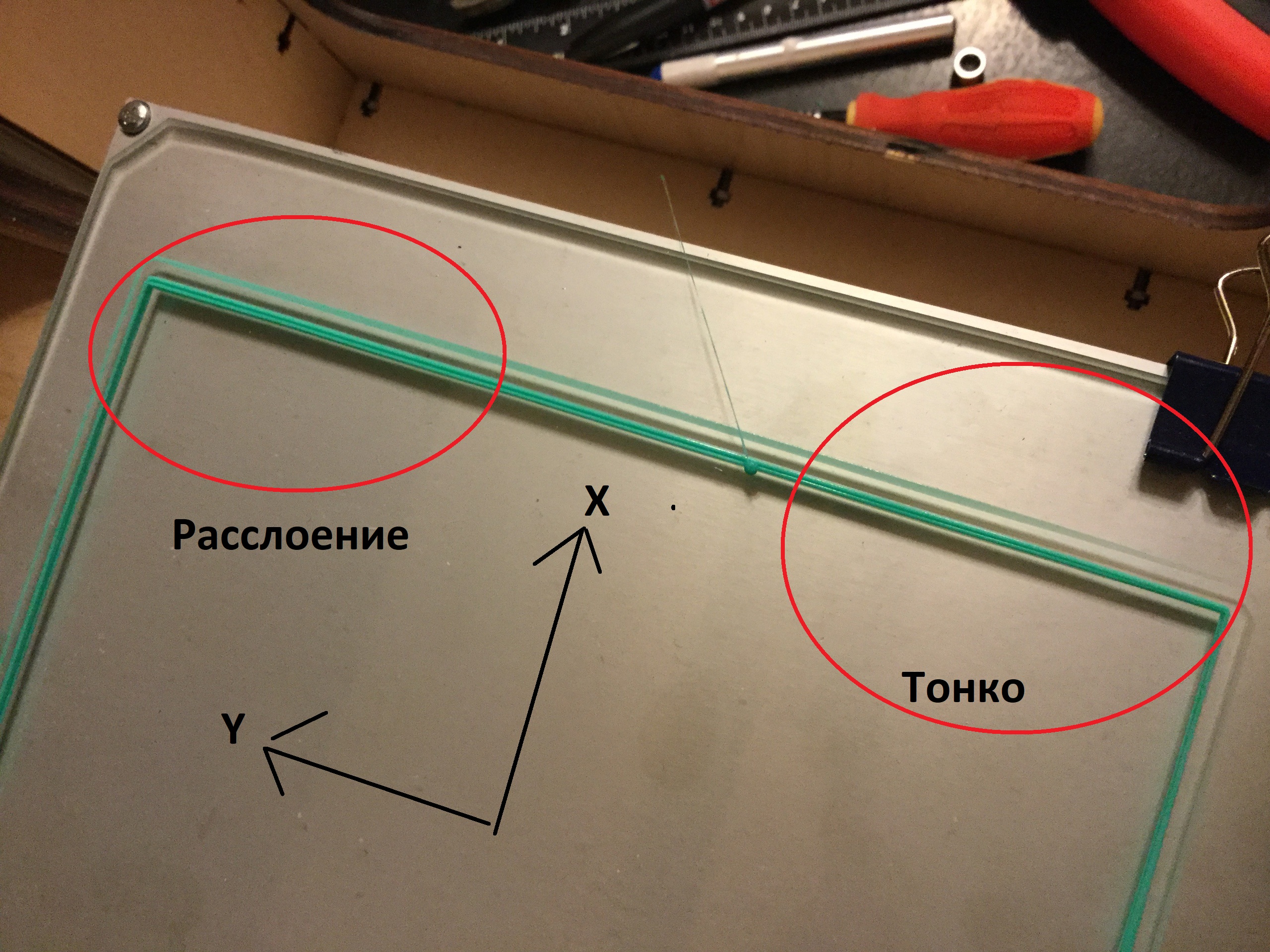

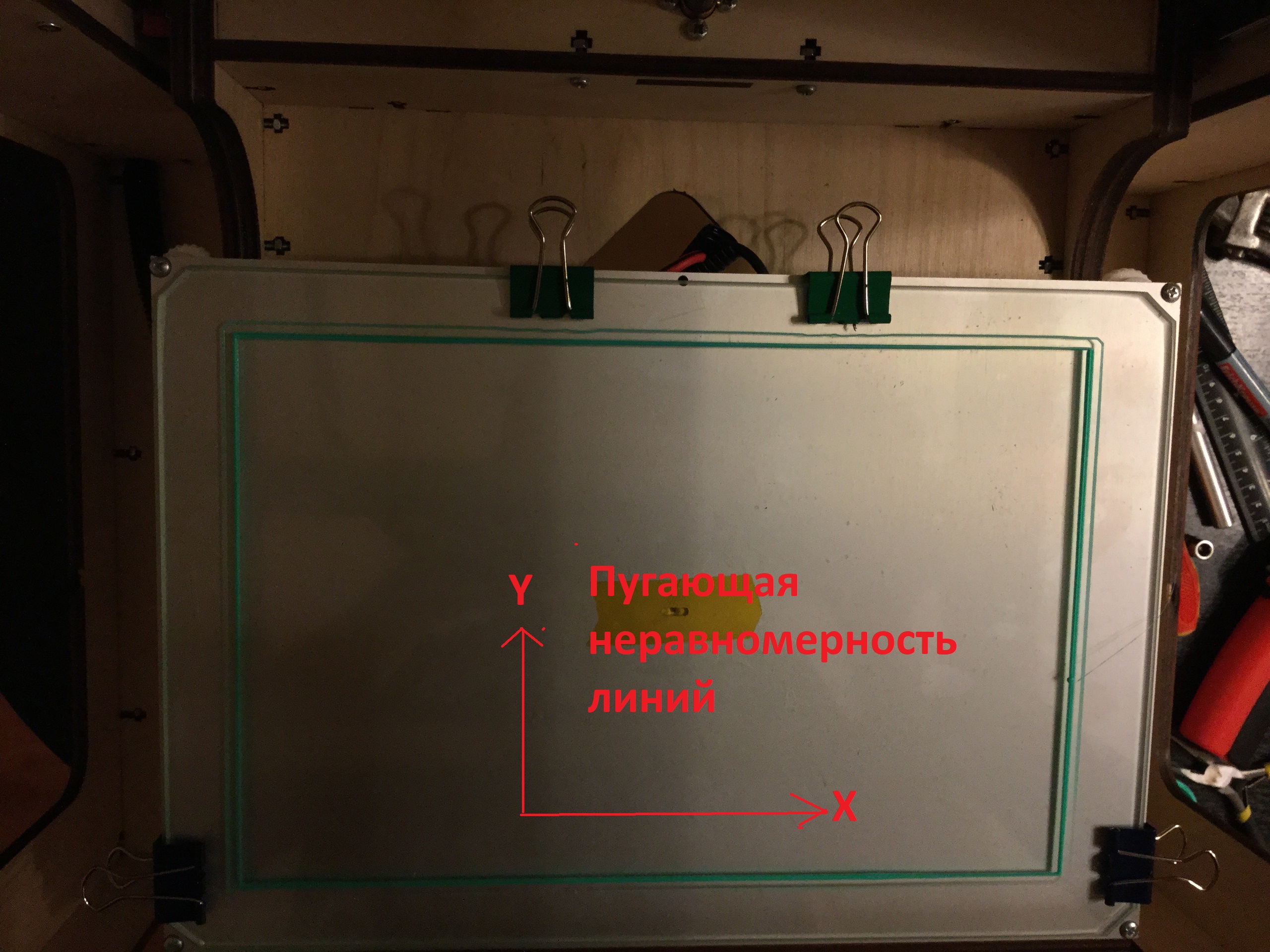

Напечатал прямоугольник. Результат меня не порадовал.

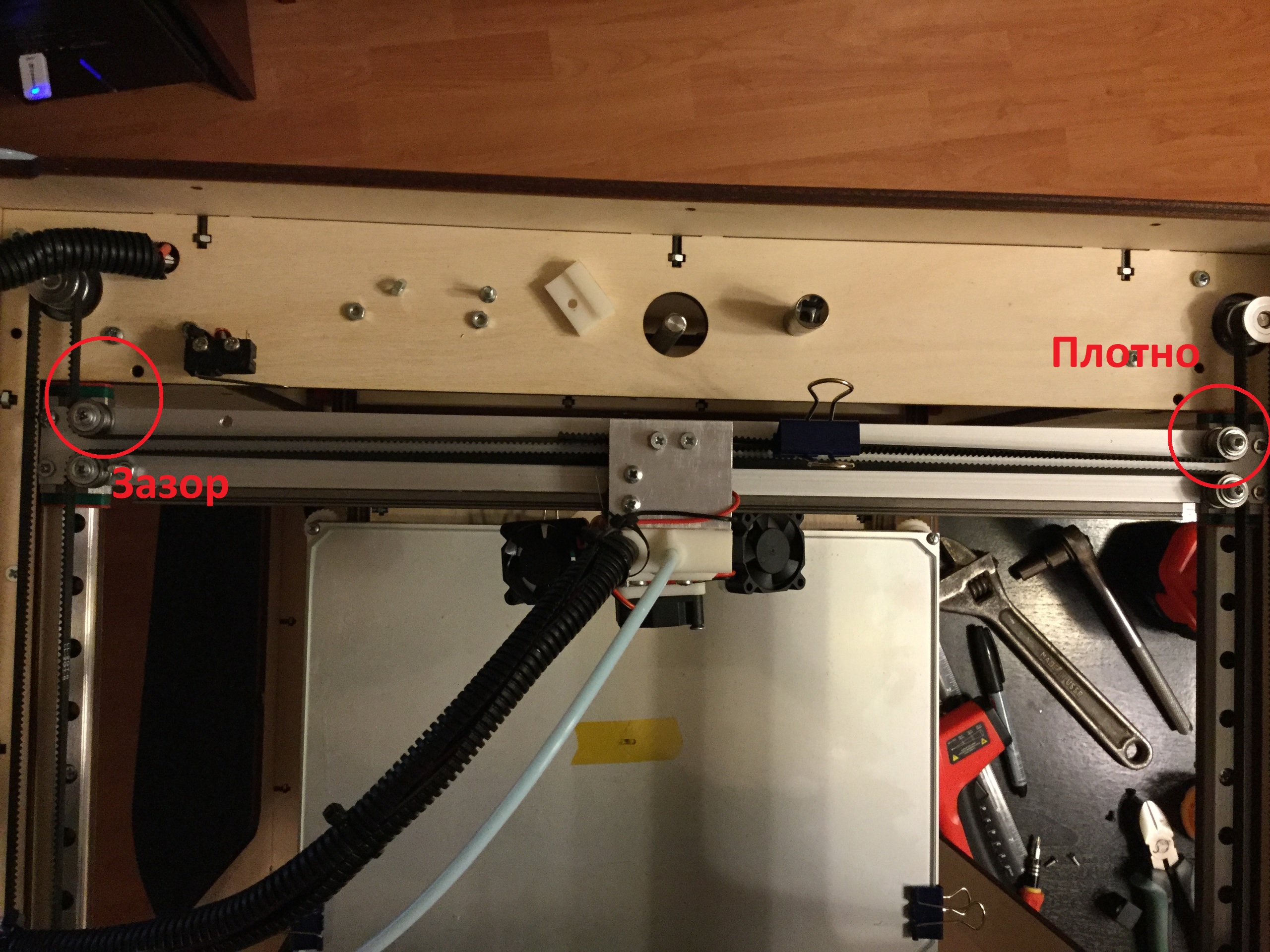

Собственно получил тоже самое что и на кругах: неравномерные периметры. В ходе работы принтера все внимание было приковано к кареткам. Заметил, что правая каретка по оси Y легонечко дерается в момент перемещения головки по оси X слева-направо. Правильно ли я понимаю, что возможный источник всех моих проблем - люфт?
Дополнение.
Зажав одну каретку оси Y я могу (приложив усилие) сдвинуть противоположную каретку где-то на 0.5-1мм. Насколько это критично и как должно быть?

Это не люфт, это не хватает жесткости на портале. Тут два варианта, либо переделывать портал на более серьезный и жесткий, либо переходить на CoreXY не переделывая портал.

phaser9 писал(а):
19 ноя 2018, 21:06
Да, нет жесткости.

Это фатально, в идеале этого вообще не должно быть. Но 1 мм выливается в то что на фото. Причем при печати походу еще и удваивается.
Сообщения: 11057
Непрочитанное сообщение 3D-SPrinter » 19 ноя 2018, 21:33
phaser9 писал(а):
19 ноя 2018, 21:06
Если люфт упругий, то это нормально.

По окончанию действия внешнего усилия каретка стремится вернуться в изначальное положение.
Сообщения: 11057
Непрочитанное сообщение 3D-SPrinter » 19 ноя 2018, 21:41
phaser9 писал(а):
19 ноя 2018, 21:35
Значит, всё нормально. Нужно проверить параллельность X-балки корпусу, сняв Y-концевик и сдвинув балку назад до упора. Так же нужно проверить параллельность X-рельса горизонтали (чтобы верхняя кромка рельса шла точно вдоль верхней грани уголка Х-балки. Ещё можно проверить затяжку шкивов моторов.

Непрочитанное сообщение phaser9 » 19 ноя 2018, 22:08
19 ноя 2018, 21:41

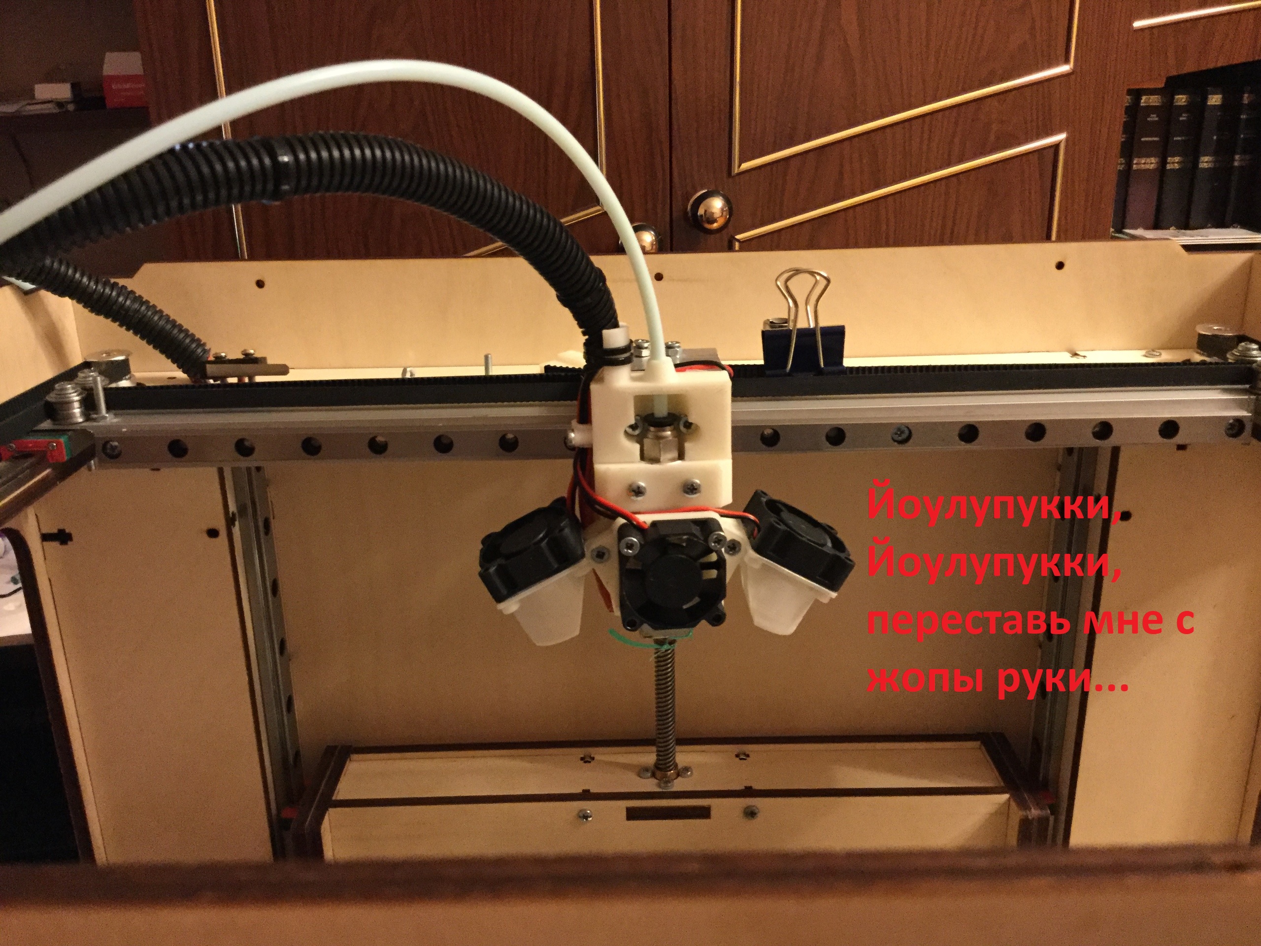

Проверил. Похоже, что пациенту требуется срочная трансплантация нового пилона.
Левую каретку можно упереть в фанеру, но отпустив она возвращается в положение с зазором. Х балка уже даже на глаз не параллельна корпусу.
Х также непараллелен горизонтали. Я, честно говоря, думал, что смогу скомпенсировать косой Х наколном стола...

phaser9 писал(а):
19 ноя 2018, 22:08
Это, конечно, нехорошо, но не слишком критично. Выровнять столом то можно, но модели (особенно широкие) будут кособокими. Можно рассверлить отверстия в балке, через которые крепится рельса и выровнять. А еще лучше - перекрутить отверстия по новой в тех местах, где балка еще не сверлена. По фото она на четырех винтах висит, так что попытку еще можно сделать ;)
phaser9 писал(а):
19 ноя 2018, 22:08
А вот это критично. Отпустить винты на каретках Y и аккуратно почередно завинчивая сделать так, чтоб балка подходила абсолютно одинаково слева и справа. Если не получится - рассверлить отверстия в балке чуть свободнее, на 3.5 например, и попробовать снова. С рассверленными точно получится, но тогда затягивать нужно от души, чтоб там не разболталось.
Непрочитанное сообщение dark184 » 19 ноя 2018, 22:24
19 ноя 2018, 22:14
Не так уж и критично. При этом принтер все лишь навсего будет печатать небольшой ромб, и хрен бы его кто когда заметил бы. А вот когда печатает трапецию как на фото, это уже хреново. Надо добавлять жесткости. А раз все из металла и на рельсах, то скорее всего достаточно подравнять в идеале, да затянуть от души винты на каретках портала.

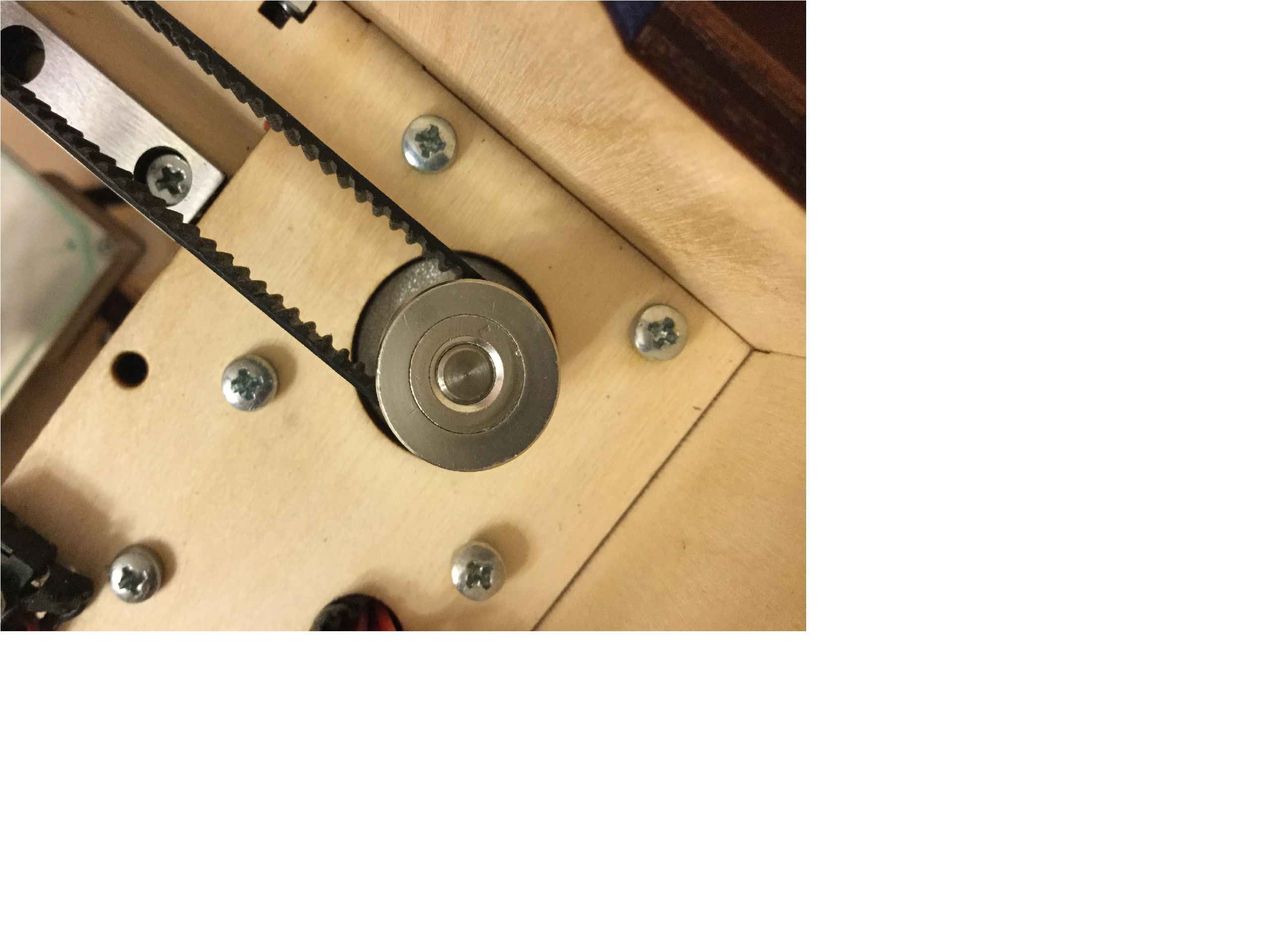

Непрочитанное сообщение phaser9 » 20 ноя 2018, 00:17
19 ноя 2018, 21:41
Убрал демпферы, прикрутил все моторы напрямую к корпусу, затянул шкивы.
Присмотрелся к шляпкам шкивов. Нет, это не дефекты перспективы, они действительно кривые.
