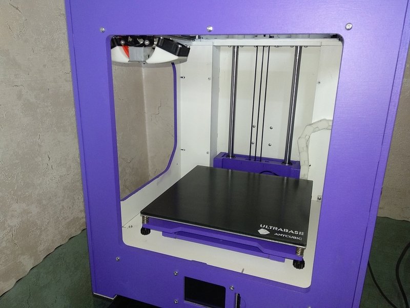

Непрочитанное сообщение Mazayac » 20 ноя 2018, 10:57
MisleGon, два слоя лака - первый кандидат, а с краской мне очень душу греет вот такой пример:
Красивый контраст.
