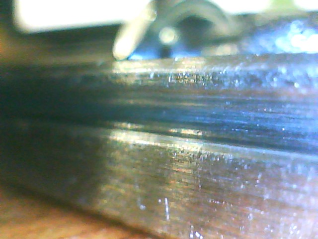

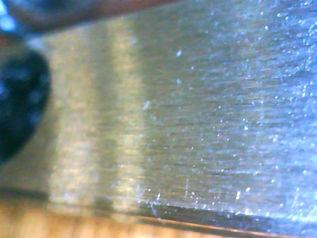

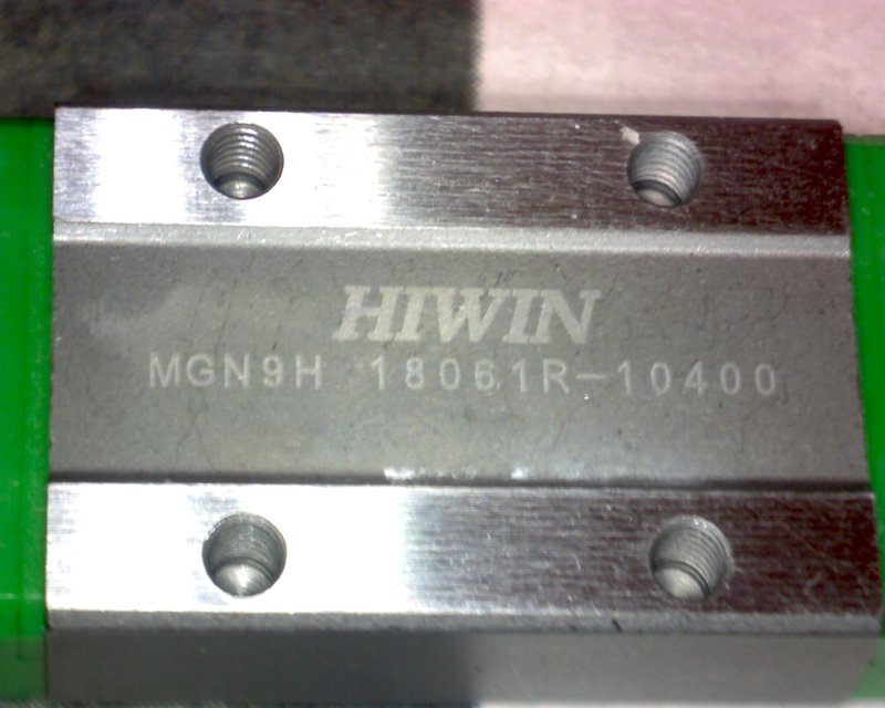

Вот такой вот HIWIN (или "HIWIN", уж не знаю) от https://ru.aliexpress.com/store/809194 с увеличением.
Может кто сравнить с дешёвыми китайцами?

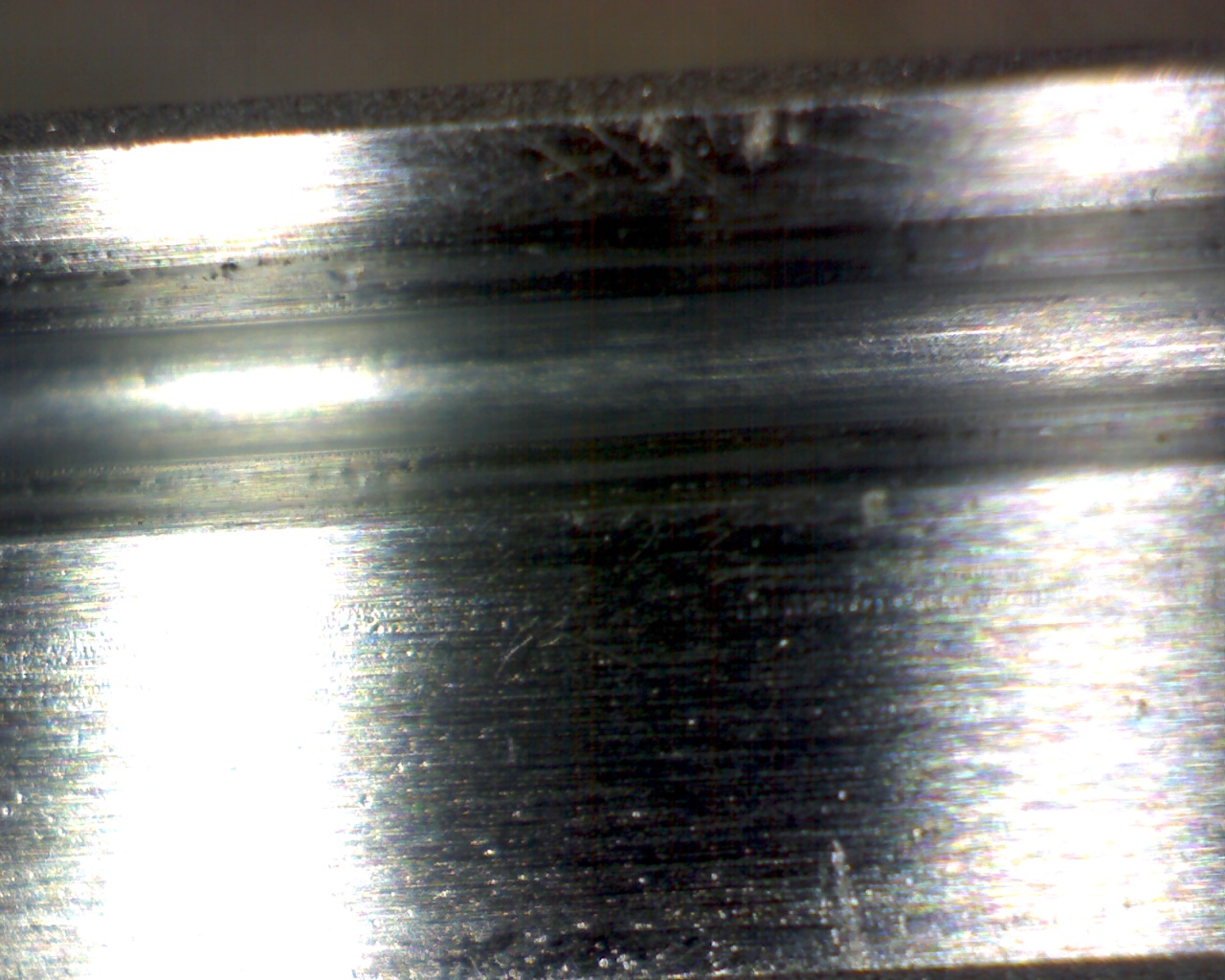

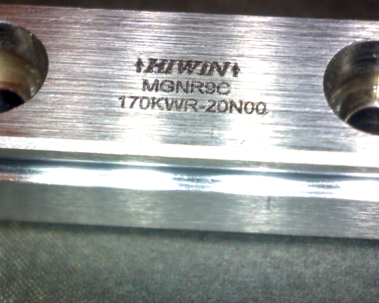

Визуально сравнивать не особо есть смысл. Вот если твердость померить прибором, было бы интересно!
Прилагаю фото своей 9-й рельсы.

zloyevgen, мои рельсы в сравнении с этим ужасом прямо идеально обработаны! :D
Сейчас 12-ю попробую ножовкой пильнуть...

Одинаково по виду, просто разные приближения и разная камера. Обычная шлифовка.

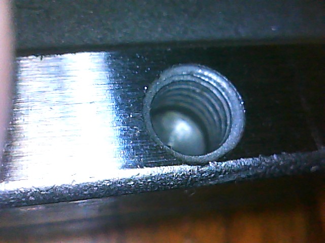

zloyevgen, вот фаска сверху рельсы HIWIN, у Вас на последнем фото всё далеко не так, будто напильником пилили.
Жду с нетерпением китайскую рельсину для того чтобы положить рядом, трек уже пришёл.
Спасибо за фотографии! Немного отлегло от сердца :)

Mazayac писал(а): ↑
21 ноя 2018, 22:12
Обычное необработанное литьё. Это нерабочая поверхность, по ней судить смысла нет вообще. Шероховатость шлифованных рабочих поверхностей по фото одинаковая.
Главное в рельсах - твердость металла, ровная геометрия, чтобы усилие катания каретки было одинаковым по всей длине. Ну и каретки чтобы без ступенек внутри, из-за которых закусывает их.
Re: Покупка КИТа СПринтера и ссылки на комплектующие
Непрочитанное сообщение Mazayac » 21 ноя 2018, 22:33
zloyevgen, да, я конечно понимаю, что это нерабочая поверхность. Просто укрепилась надежда на то, что это не промаркированный лазером обычный дешёвый рельс - выглядит по-другому.
