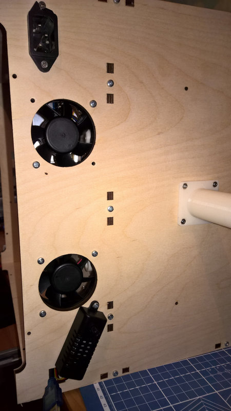

Непрочитанное сообщение ROMERO » 18 апр 2016, 01:21
наконец то добрался до сборки принтера!!!))) :oops:
Мне пришли достаточно производительные, но дюже шумные на полных оборотах фаны.
И я решил с этим бороться! Моленькая коробочка снаружи - регулятор оборотов (ака банальный подстроечник)
Мож кому пригодится идея)

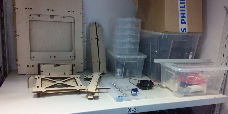

Ребята, всем привет!
Потихоньку получаю детали для сборки 222. Андрей, прошу прощения не отписался о получении корпуса. Все в порядке, только почтари традиционно отбили углы. Качество печати деталей на высоте. Если и мой так же будет печатать (да еще и быстро), то супер.
Вот фото ангара для сборки )))

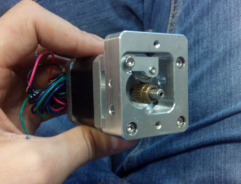

Вопрос. Нашел от старого несостоявшегося проекта вот такой мажорный, цельнометаллический экструдер.
Будет ли толк применения его в этом проекте, как альтернатива пластиковому штатному?

Еще как альтернатива. По логике крепление валов будет в мертвой хватке, но не будет ли увеличение вибраций, пластик все же как не крути их гасит?
Сообщения: 11053
Поблагодарили: 1045 раз
Непрочитанное сообщение 3D-SPrinter » 20 апр 2016, 16:58

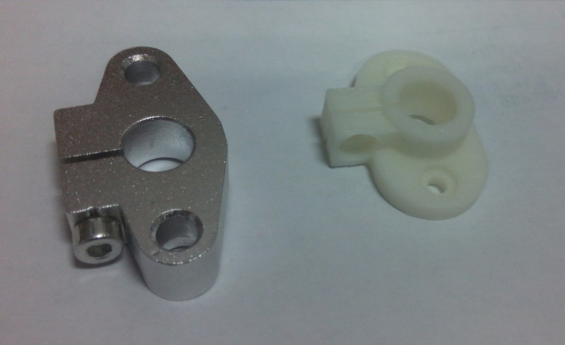

zmeyfish писал(а): Будет ли толк применения его в этом проекте, как альтернатива пластиковому штатному?
Думаю, будет вред, а не толк. Потому что расстояние от подающих роликов до входа в боуден очень большое. И металлические держатели валов на Z тоже не дадут никаких преимуществ. Так что лучше собирайте из штатных пластиковых деталей. Их прочность вполне достаточная и проверенная. Поломок пока не было.

zmeyfish писал(а): Тогда напрашивается только нарезать сквозную резьбу и вкрутить свистульку по самый ролик.
Шестерня там тоже неправильная, лучше поставить МК-8 с мелким зубом, да и длинной регулируемой пружины для прижимного ролика там тоже нет.
