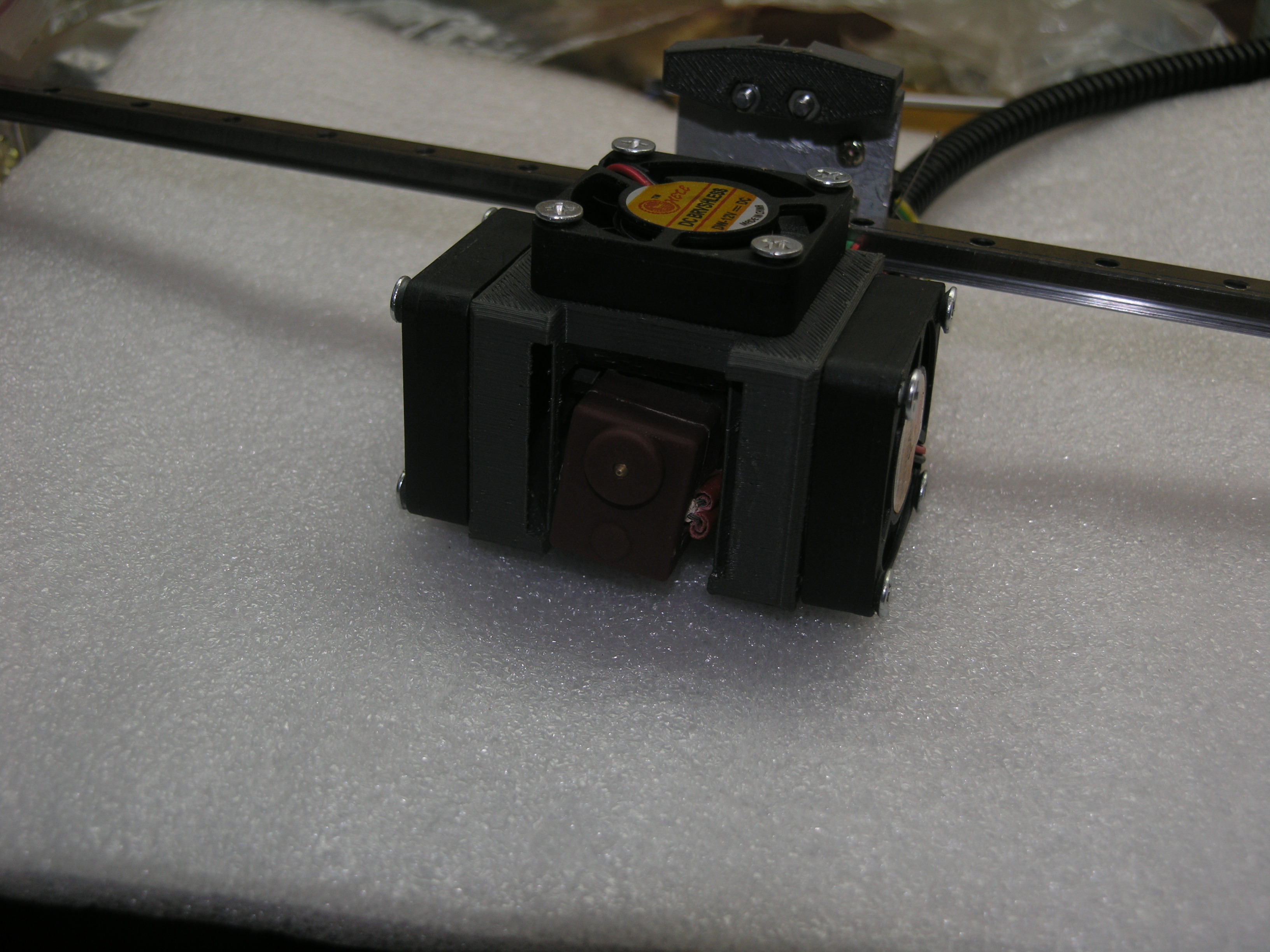

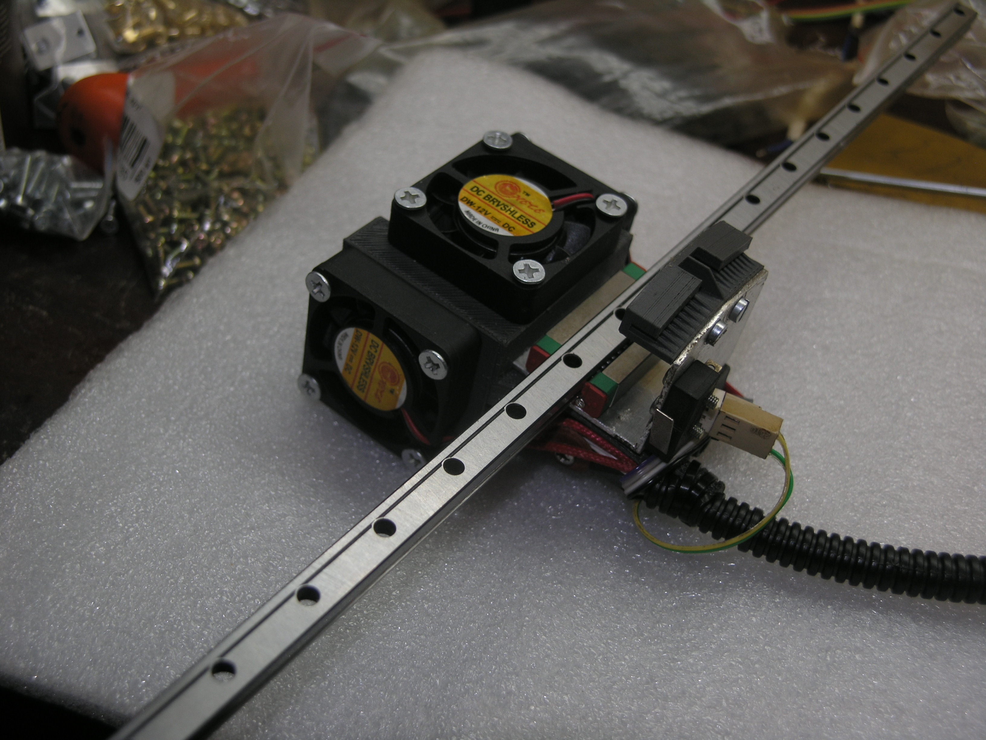

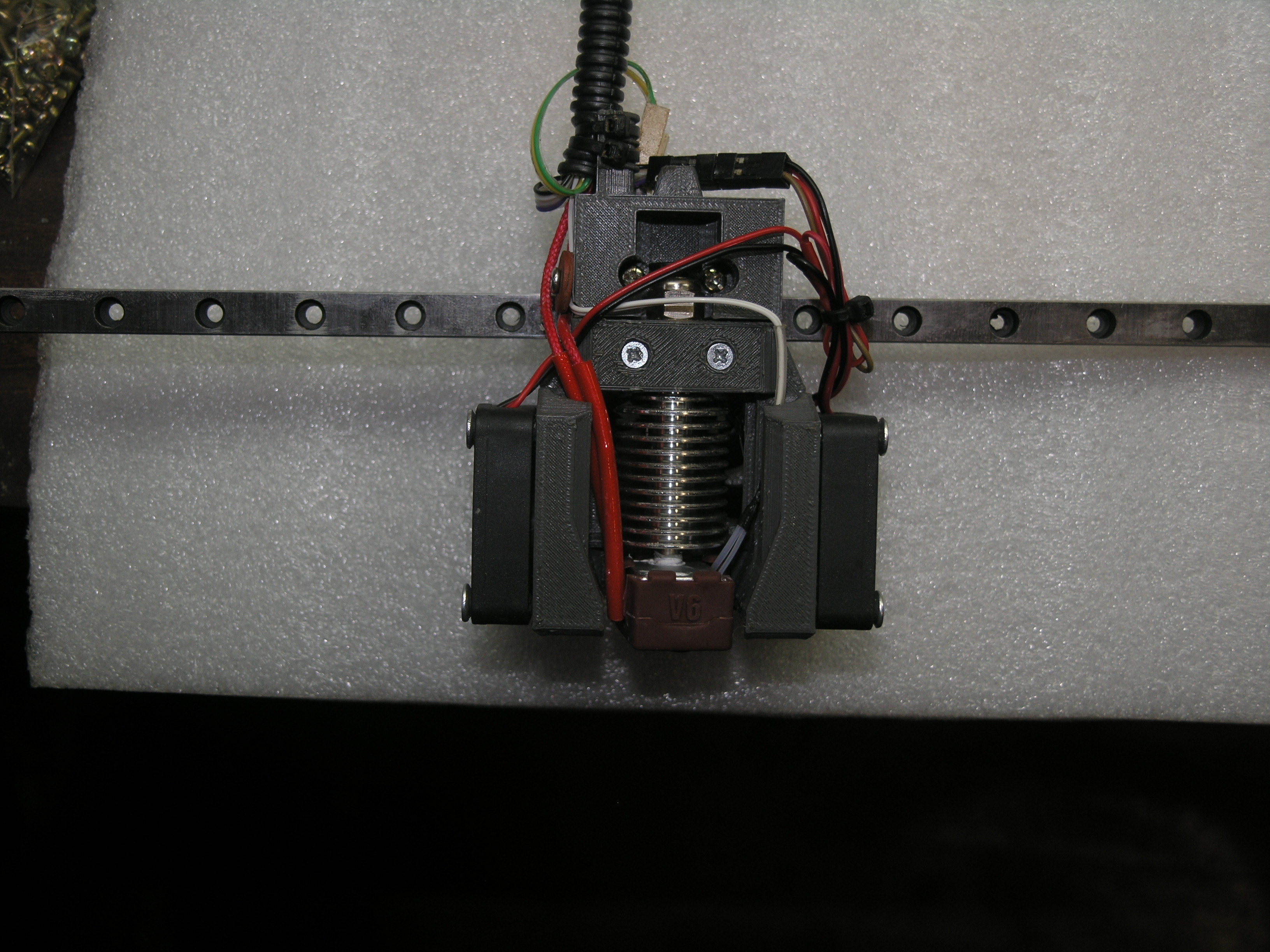

233PRO:
решил собрать голову на 3*4010 монолите - в ветке спринтера выкладывали...
ну и натяжитель ремня тоже оттуда...
фотки (до привинчивания рельсы к каретке Y) :
Вид спереди: Вид снизу: Вид сзади: Вид сверху - разъёмы кулеров и концевика: У кулеров плюс на штырях, у шланга соответственно минус,
дабы +14 с рампса на обдуве детали не коротнуть о кулерные +9,5 на обдуве радиатора

antobel, все кулеры на фото задом наперёд, будут высасывать воздух вместо нагнетания.
Не высоковато будет через сопла дуть? А то точно так же планирую делать, на 40-х кулерах, а с этой головой, гляжу, сопла смотрят прямо на нагреватель...

Re: 3D-Sprinter232Pro [antobel]
3D-SPrinter, ОК, если будет мало воздуха - значит переделаю штатную конструкцию с регулируемыми соплами на сороковки.
Но что-то мне подсказывает, что нормальная сороковка SUNON (40х40х20) уделает безвестного 30-го китайца 10мм толщиной даже придушенная.
Да, именно обратный обдув был задуман, а вот на хоте забыл перевернуть...
antobel, работать не будет. Такая конструкция на создание заметного разрежения, достаточного для высасывания воздуха через узкие сопла, не способна.
