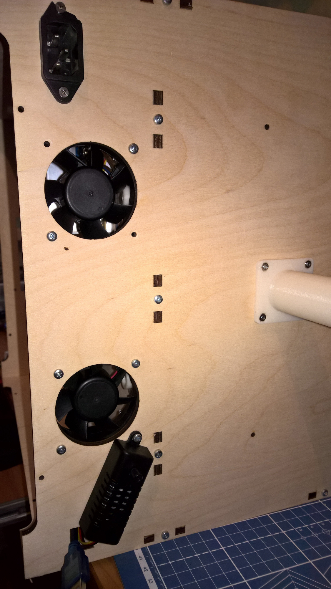

наконец то добрался до сборки принтера!!!))) :oops:
Мне пришли достаточно производительные, но дюже шумные на полных оборотах фаны.
И я решил с этим бороться! Моленькая коробочка снаружи - регулятор оборотов (ака банальный подстроечник)
Мож кому пригодится идея)
