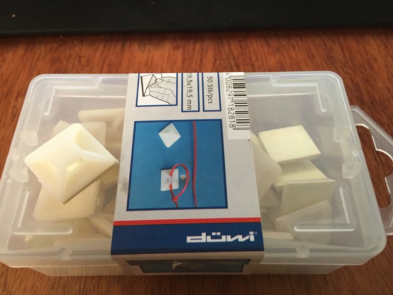

Квадраты с самоклейкой применял такие (DUWI)
Непрочитанное сообщение Mazayac » 28 ноя 2018, 00:06
zloyevgen писал(а): ↑
27 ноя 2018, 14:54
Гугл про такие даже не слышал.
А всё что мне довелось ставить (IEK и прочие безымянные) - никакого доверия не внушают вообще.

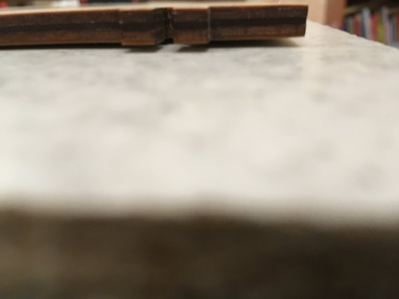

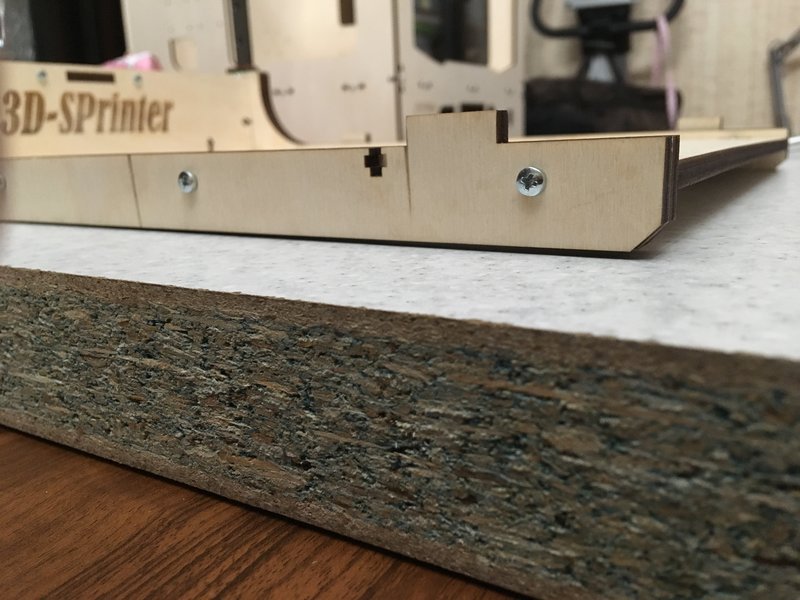

Непрочитанное сообщение zloyevgen » 02 дек 2018, 15:30
Собрал стол, примерил к принтеру, обнаружил, что стол винтом. На фото он лежит на куске ровной столешницы, дальний край полностью прилегает, ближний - см. фото. Дрова - зло, коробить их может, а тут жесткой коробки нет, поэтому ровность определяется ровностью досок.
Что посоветуете? Подзабить и собирать дальше(отрегулируется потом горячим столом на пружинках)?
Непрочитанное сообщение 3D-SPrinter » 02 дек 2018, 15:43
02 дек 2018, 15:30
Конечно! Да и стол ещё до конца не собран, надо ещё верхнюю панель привинтить. Так же можно подложить чего-то под угол стола, давануть его в нужном направлении на плоской поверхности, он и выпрямится. Дрова они тем и хороши, что можно гнуть их как угодно - до полной прямизны. :D
ЗЫ. Как-то долго ваш принтер собирается. Мне в основном больше чем на день терпенья не хватает. ;) https://youtu.be/ESDZPSrO128

Непрочитанное сообщение zloyevgen » 02 дек 2018, 15:57
02 дек 2018, 15:43
Пробовал, пружинит только :) Раскидал стол сейчас, вся причина в нижней доске с двумя вырезанными квадратами, она винтом, собранная конструкция люфтов не имеет и пружинит.
02 дек 2018, 15:43
Не всегда :)
02 дек 2018, 15:43
Ну, если б время неограниченное было, то сидел бы только над принтером :) Как минутка выделяется, делаю по-немногу. К тому же пока не вся комплектуха есть.

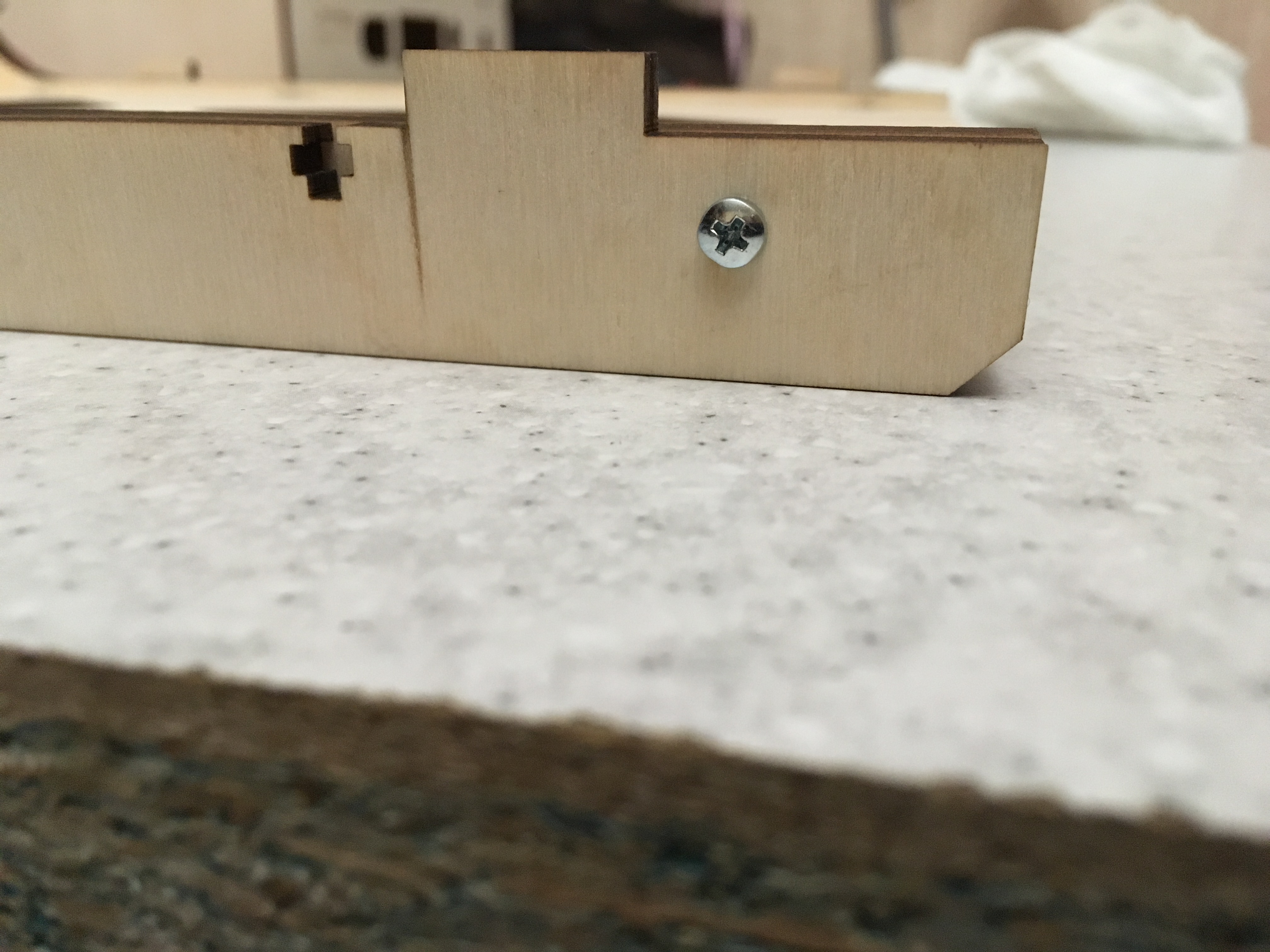

Непрочитанное сообщение zloyevgen » 02 дек 2018, 16:03
Вот нижняя доска. Три угла прилегают, один лезет вверх. Пропеллер!
Непрочитанное сообщение 3D-SPrinter » 02 дек 2018, 16:06
02 дек 2018, 15:57
Это, конечно, нехорошо. Лучше бы прямая была. Но если у меня такая проблема случалась, я прямо так стол собирал. Потом всё это рельсами и пружинами стола без проблем выравнивается.
02 дек 2018, 16:03
Ну так фанера же... Обычное явление. :( Но если сильно смущает, могу эту деталь новую вырезать и отправить по почте. Вдруг, прямее получится. :roll:

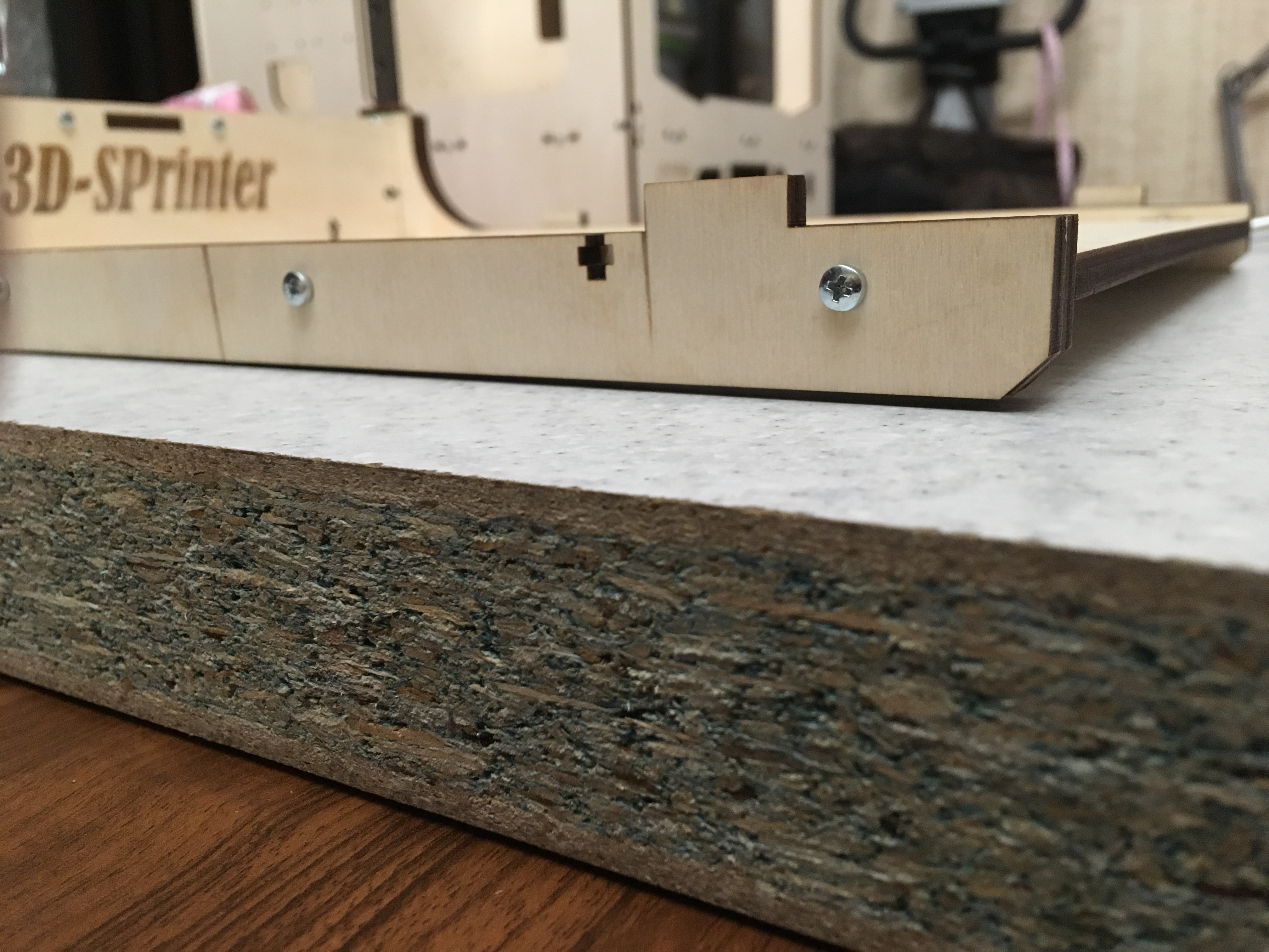

Непрочитанное сообщение zloyevgen » 02 дек 2018, 16:31
02 дек 2018, 16:06
Попробовал применить силовой приём - под угол с другой стороны лишнюю деталь для ШВП, придавил старым аккумулятором от приуса, нажал на кривой угол и затянул винты. Результат вот:
02 дек 2018, 16:06
Так я и говорю, дрова - зло :) Композиты на основе дров(ДСП, МДФ) в этом плане лучше.
02 дек 2018, 16:06
Думаю, это лишнее пока :lol:
Непрочитанное сообщение 3D-SPrinter » 02 дек 2018, 16:33
02 дек 2018, 16:31
Результат вот:
О том и речь - нормальный результат. :idea:
02 дек 2018, 16:31
Они дохлые все - затяжку винтов не держат. Хотя и лучше акрила и дибонда.
