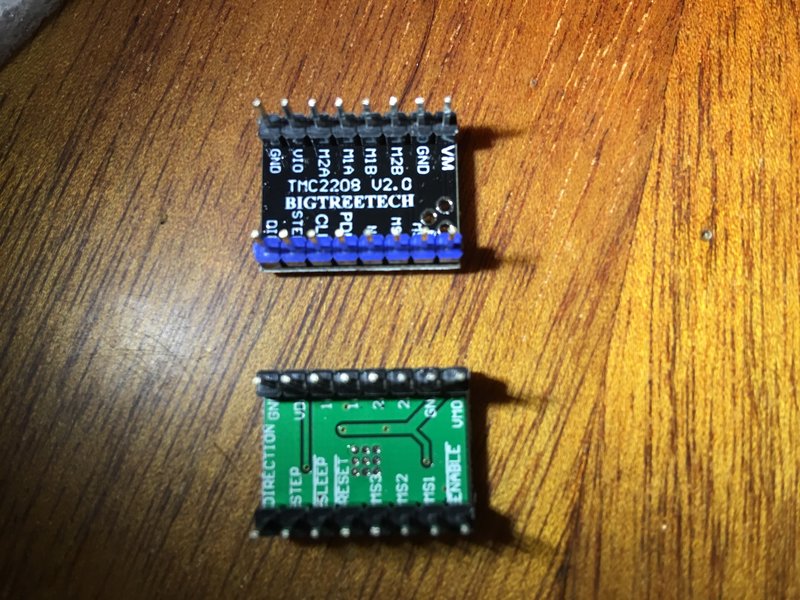

Так распиновка А4988 и этого TMC2208 отличаются, у меня в теме, откуда фотка приложена, есть совместное фото, отличия распиновки хорошо видно. Надо перепаять разъем мотора, чтобы установить 2208 вместо 4988.

Это у белых драйверов. А вы тут посмотрите на обозначение - тут обмотки вообще по другому подключены. Одна в середине, а одна по краям.
Вобщем все сложно. Для беспроблемного подключения белые драйвера лучше.

Для TMC2208 V2.0, которые микросхемами вверх - надо, это видно по фото.

И подписи на самих TMC2208 ничего не говорят, совсем. Точно такие же подписи у 8825, а у 4988 отличаются. И если, как кажется, сделать 1 обмотку по 2м центральным пинам и 1 по 2 крайним, то судя по звукам издаваемым, подключено неверно.
Потому, подключается все так же, как и было, только надо что-то поменять местами. Я еще вечером сегодня поколдую, но я так понял никто еще не использовал вживую эти драйверы.
Вот потому и хотел уточнить, есть ли разница в полярности обмотки, но я сам это проверю, на А4988, как их подключать абсолютно точно понятно.
