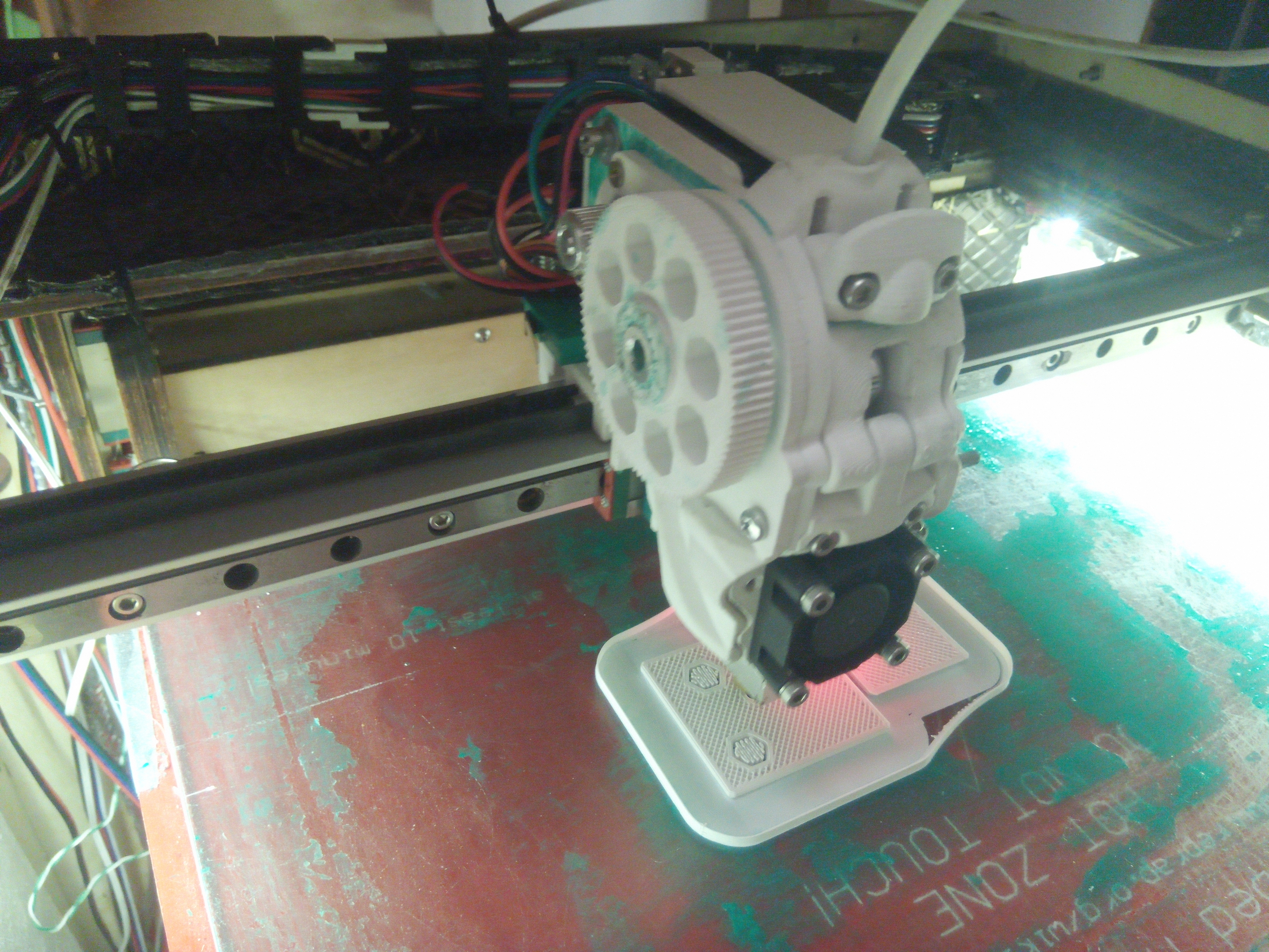

olegio
Сообщения: 29
Зарегистрирован: 22 янв 2018, 15:13
Откуда: Питер
Непрочитанное сообщение olegio » 04 дек 2018, 22:54
вкарячил toranado себе.
переделал под свою механику, конечно.
доволен. :D
Sprinter Pro 233 ,due, volcano, tmc2100, coreXY, директ на Toranado, BL-Touch

olegio
Сообщения: 29
Откуда: Питер
Непрочитанное сообщение olegio » 05 дек 2018, 13:49
[/quote]
я за все время использования принтера не разу то не менял сопло, а уже год прошел. Работает и работает :lol: :lol: :lol:
[/quote]
у меня спектр задач широкий. да и сопла урабатываются время от времени.
А за тебя я очень рад.
