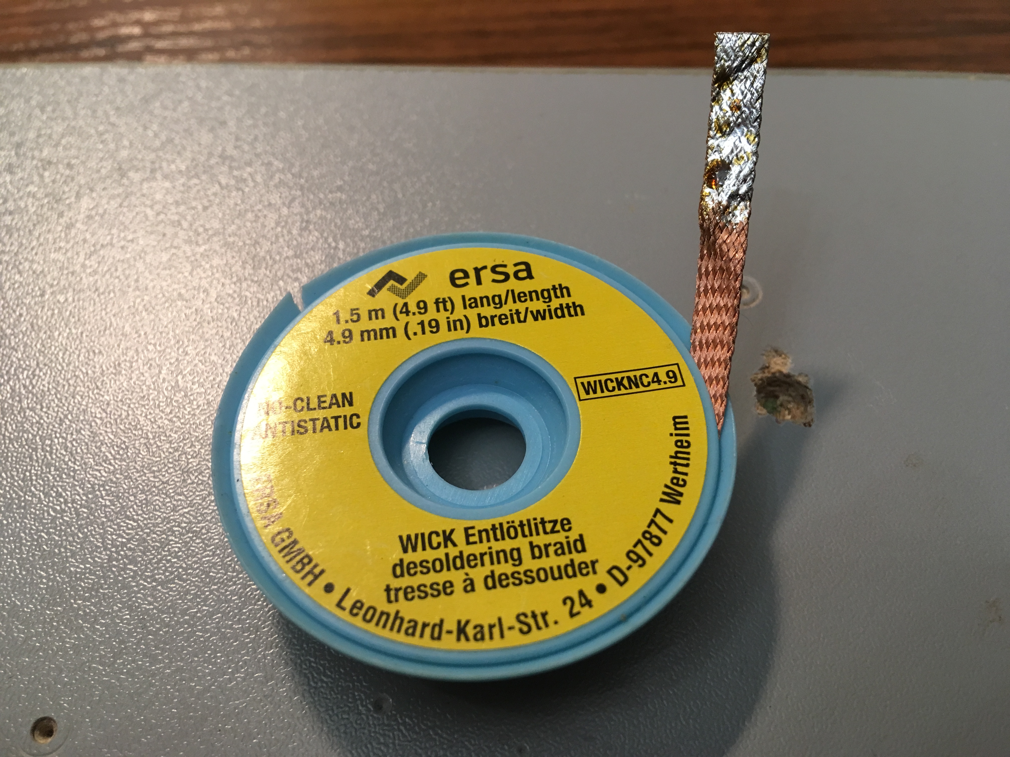

Итак, делаем стол.
Отпаиваем китайские провода, отрываем термодатчик сверху, сверлим отверстия под провода. С обратной стороны большим сверлом убираем фольгу вокруг отверстий Припаиваем провода, выковыренные из ПВС 2х2.5мм2 и приклеиваем термодатчик Прячем провода в гофру и прикручиваем винты М3х30 к столу Собираем 4 барашка для крепления стола, вырезаем 2 листа гофрокартона, лист базальтового картона, берем 4 пружины https://ru.aliexpress.com/item/3D-print ... 33edRPMzLX , ставим стол в принтер Для пайки проводов применяем советского монстра на 100Вт
Чтобы убрать лишний припой перед сверлением применял спец-оплетку
- Сообщения: 11023
- Поблагодарили: 1039 раз
Эти гайки ослабевают со временем от нагревов стола, и винты начинают прокручиваться. Я сейчас без этих дополнительных гаек сразу ставлю на пружины, потом капаю по капле циакрина под шляпки винтов, и они напрочь приклеиваются к столу.
