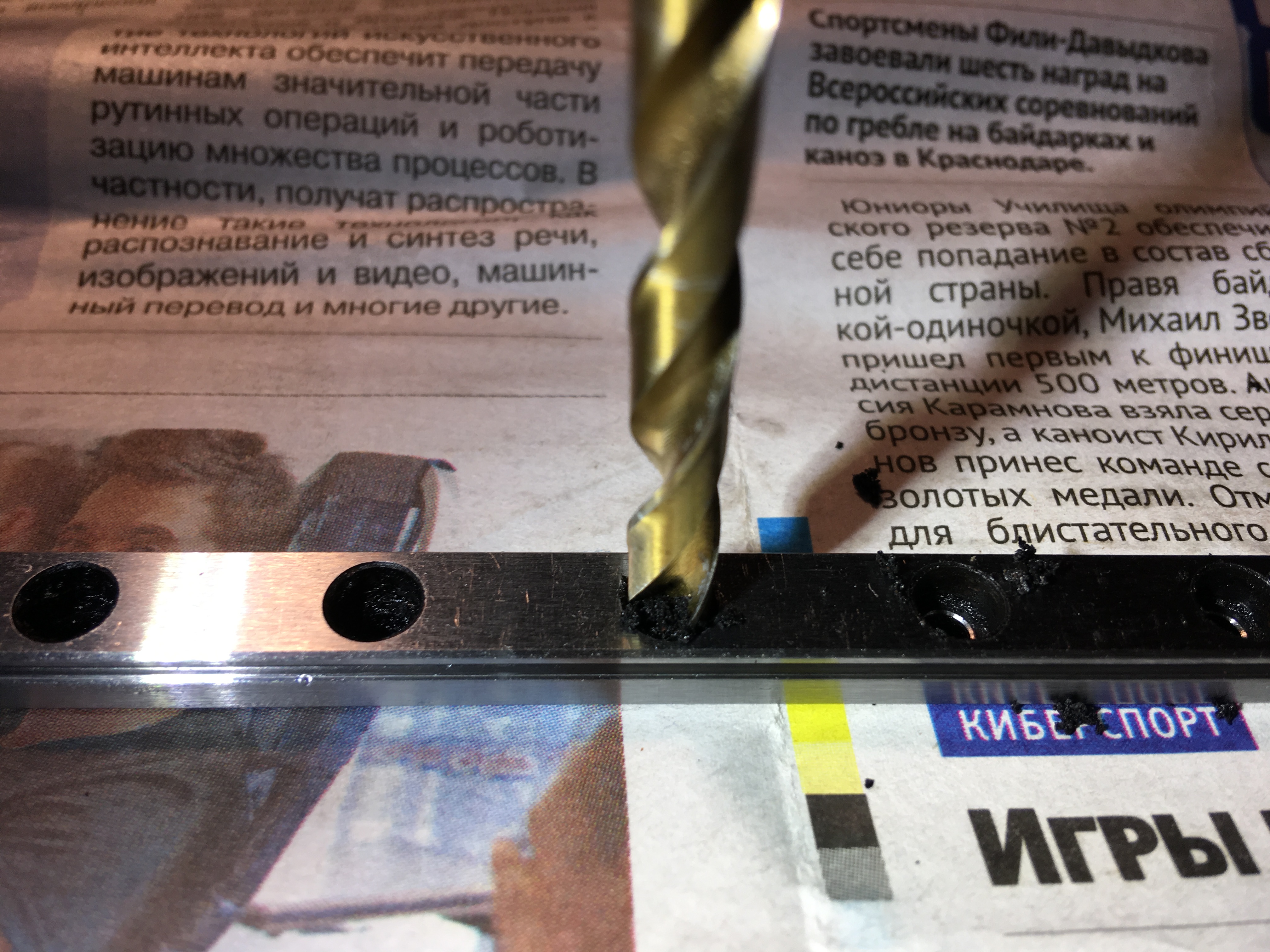

Почистил рельсы ХУ от пригоревшего масла в отверстиях, применял сверла 6, 5.5, 3.5мм, ватные палки и WD-40 :) Затем смазал трибосмазкой. Два рельса с лёгким ходом пойдут на У, одна, которая поплотнее - на Х. Также смазал все фланцевые подшипники от 3D-Fans.

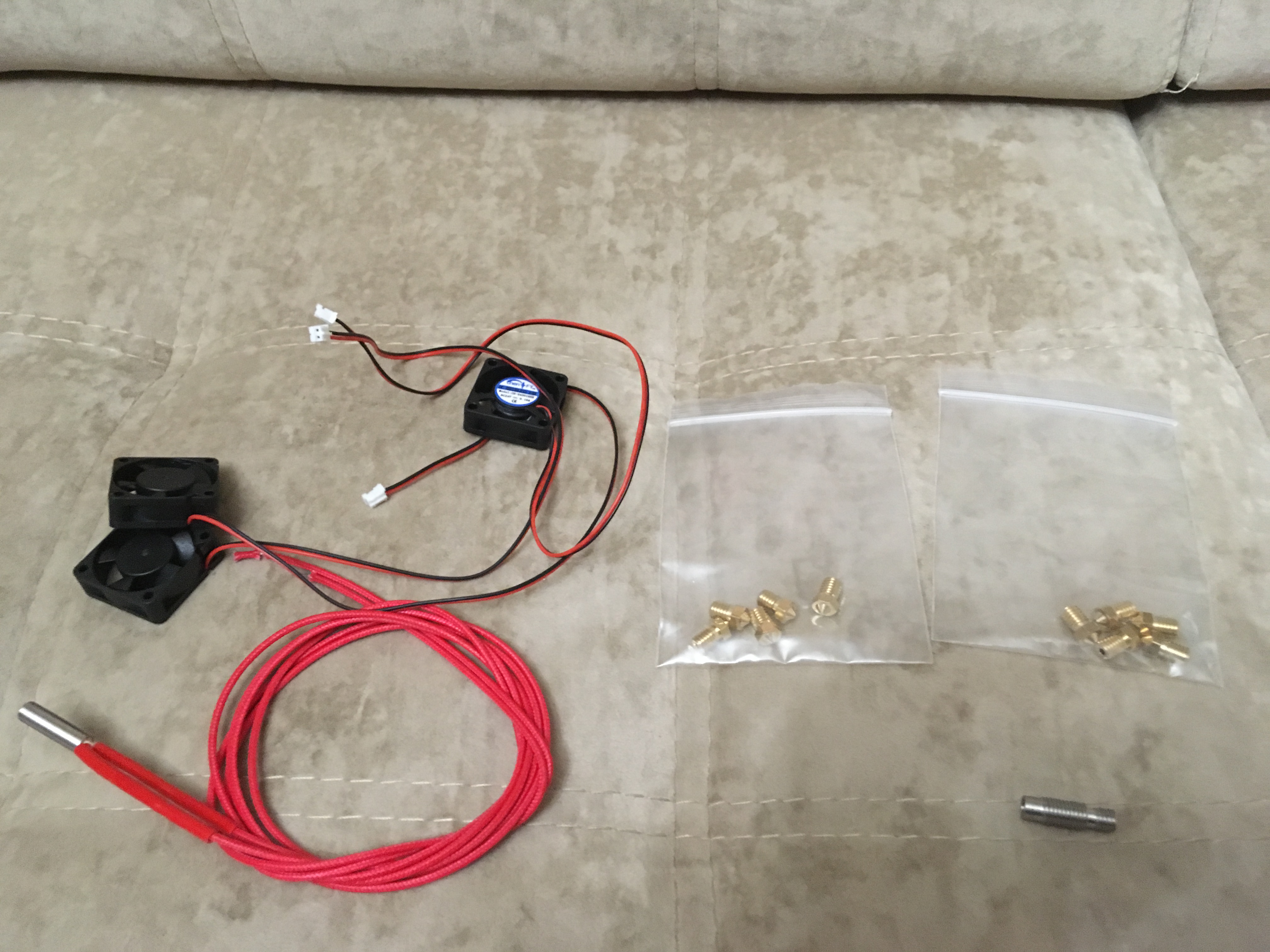

Сегодня забрал последнюю посылку с деталями - правильный термобарьер, вентиляторы 24В, нагреватель 24В и запасные сопла 0.4 и 0.8мм.
Теперь надо дособрать, найти стекло, настроить, и можно печатать! ;)
