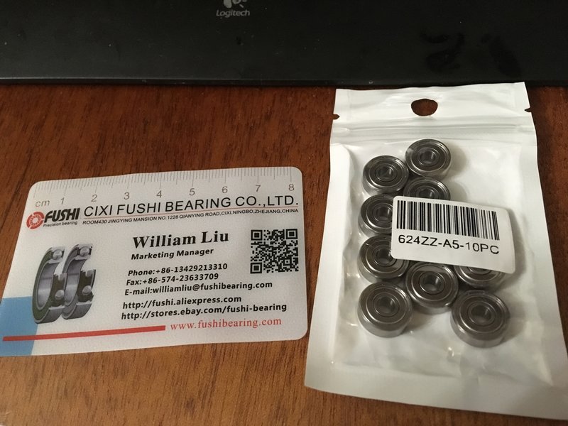

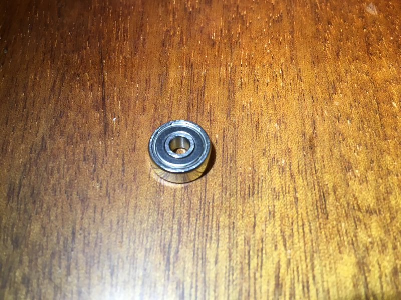

Внезапно пришли подшипники FUSHI 624ZZ. По сравнениею с говнищем за 8.5р - просто произведение искусства ;) Идеально ровные, с плавным вращением, поверхность блестит как зеркало. Обещают ОВЁС-5 :lol:
Цена была 38р за штуку, сейчас по 43р (черная пятница была).

Непрочитанное сообщение Mazayac » 14 дек 2018, 18:13
zloyevgen, зачастую именно поэтому дохнут «ленивцы» с двумя подшипниками внутри. Притягивают их винтом к корпусу по-привычке - и опаньки.
zloyevgen
Сообщения: 558
Благодарил (а): 39 раз
Поблагодарили: 18 раз
Непрочитанное сообщение zloyevgen » 14 дек 2018, 18:30
Mazayac писал(а):
14 дек 2018, 18:13
Да, там же подшипники внешней обоймой запрессованы в тело, а внутренние в воздухе висят и если их стянуть, то пипец быстро придет. Притяжка к корпусу и затяжка подшипников должны быть для них раздельными.

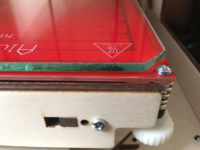

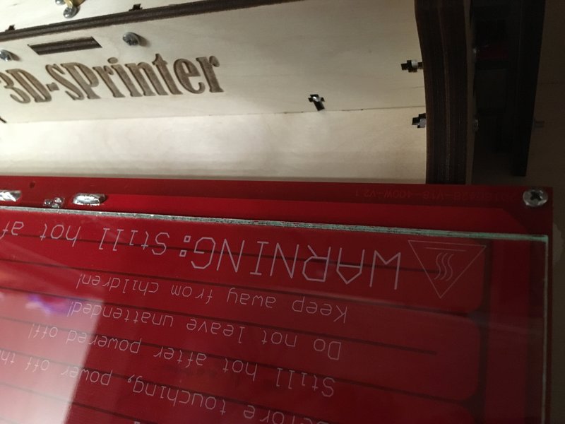

Непрочитанное сообщение zloyevgen » 15 дек 2018, 16:37

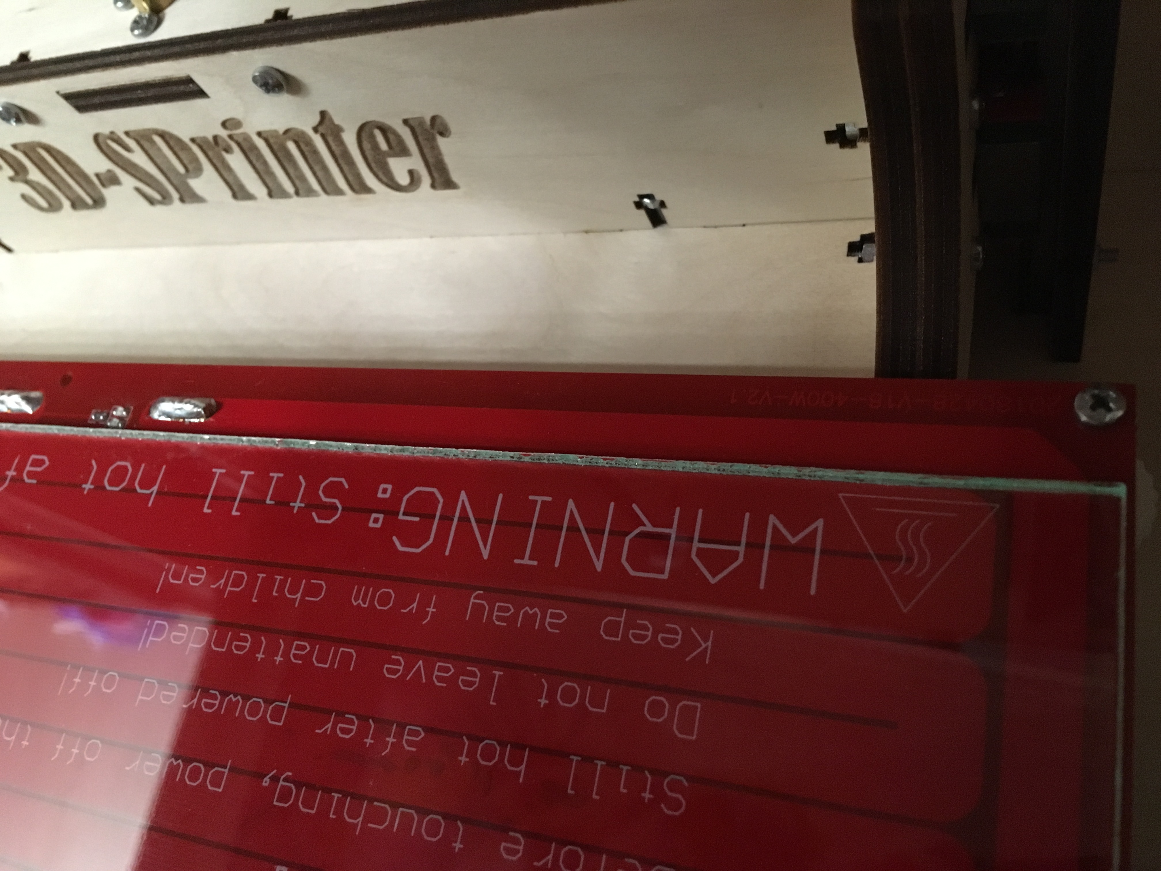

Нарезал два стекла толщиной 4мм в леруа. С размерами чуть подзатупил, сделал 314х326мм по винтам угловым, но не учел контакты проводов стола и светодиод, надо было чуть меньше в глубину делать. Пришлось спереди срезать два угла по 10мм - делаем риску алмазным надфилем, аккуратно отламываем угол, ровняем алмазным надфилем с водой. Острые кромки стекол обработал алмазным надфилем с водой.
Цена материала 185р, цена резки 280р, итого 465р или 232.5р за одно стекло :)
Когда положил стекло на стол, он сразу уехал вниз под его весом ;)

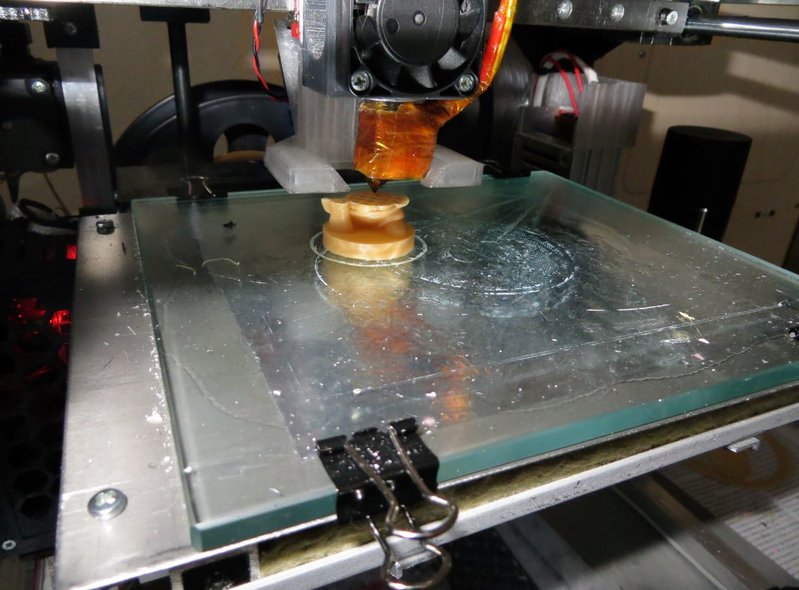

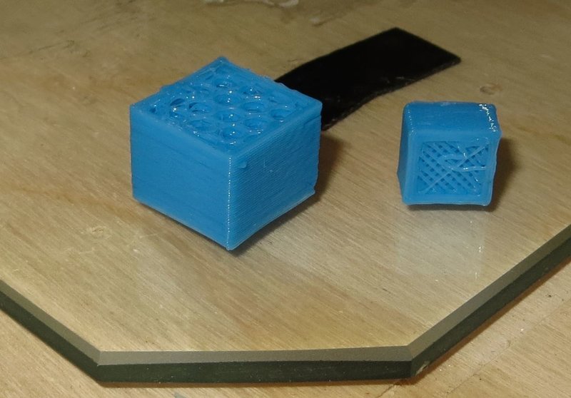

Непрочитанное сообщение Lenivo » 15 дек 2018, 18:07
15 дек 2018, 17:29
Ахренеть! У меня в ближайшей стеклорезке за 120 руб. вырезают 3 (три) стекла 200х300.
Мне последнее стекло 6мм толщиной обошлось в 250 рублей со шлифовкой и со скруглением граней. Не знаю где вы такие маленькие цены находите. У нас стеклорезок мало и они даже не торгуются о снижении цены. Причём им пофиг 50*50 мм вырезать стекло или 300*300 мм - цена одна.
Ну вот так грани обрабатывают:
