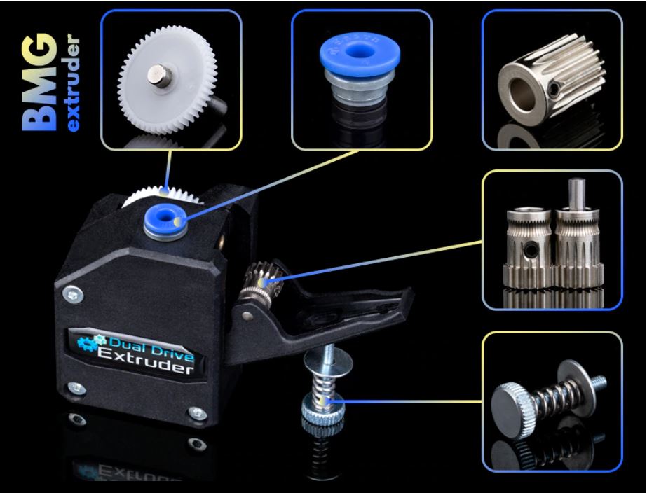

zloyevgen
Сообщения: 558
Благодарил (а): 39 раз
Поблагодарили: 18 раз
Непрочитанное сообщение zloyevgen » 05 янв 2019, 00:51
04 янв 2019, 22:54
Но радость была недолгой - с прутком 1.75 мм шестерёнки почти не входят в зацепление.
Какая-то некондиция походу. В готовом навороченном экструдере зазор по-более, судя по фото:
Сообщения: 11056
Непрочитанное сообщение 3D-SPrinter » 05 янв 2019, 01:37
zloyevgen писал(а):
05 янв 2019, 00:51
Не сказал бы, что некондиция. Сделано всё очень аккуратно, закалено, подшипники отлично катаются. Видимо, так и задумано для мягких филаментов.
Напечатал рычаг с заваленной на 2 градуса осью прижимного ролика. Завтра попробую.
zloyevgen
Сообщения: 558
Непрочитанное сообщение zloyevgen » 05 янв 2019, 02:28
05 янв 2019, 01:37
Так некондиция именно из-за размеров же.
05 янв 2019, 01:37
Или это только для резинообразных.
Вот набор от навороченного экструдера https://ru.aliexpress.com/item/Drivegea ... 8.122670.0
