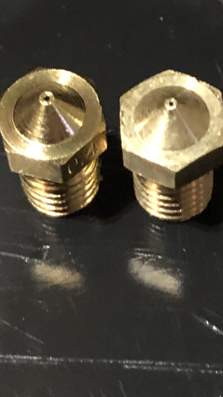

Непрочитанное сообщение evgenVST » 24 дек 2018, 18:54
Левое печатает отлично правое не хочет печатаю ПЛА хотя по фото видно что слева диаметр больше маркировка одна и та же 0.4.
Непрочитанное сообщение Alex Post » 24 дек 2018, 19:04
С маркировкой у китайцев бывают залеты... у меня тоже есть сопло, причем с одной партии 0.4-х сопел, на глаз 0.2-0.3 от силы :) маркировка 40, как положено :)
evgenVST
Сообщения: 703
Откуда: Пермь
Благодарил (а): 83 раза
Поблагодарили: 34 раза
Непрочитанное сообщение evgenVST » 24 дек 2018, 19:09
Да но правое то раза в 4 дороже специально брал думал покачественнее . Хотя цена ни чего не говорит что взбредёт так и продают на качестве не сказывается .
