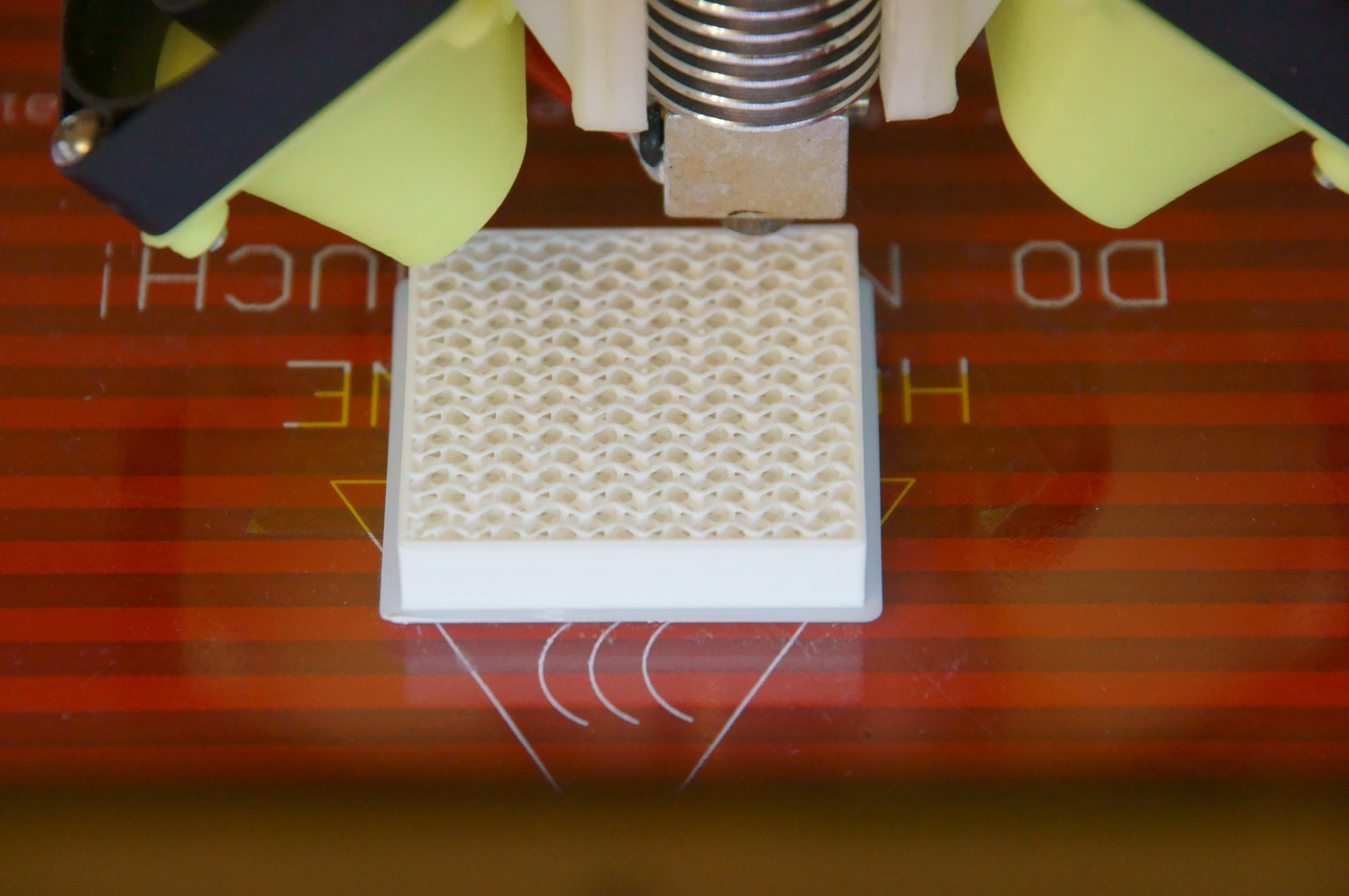

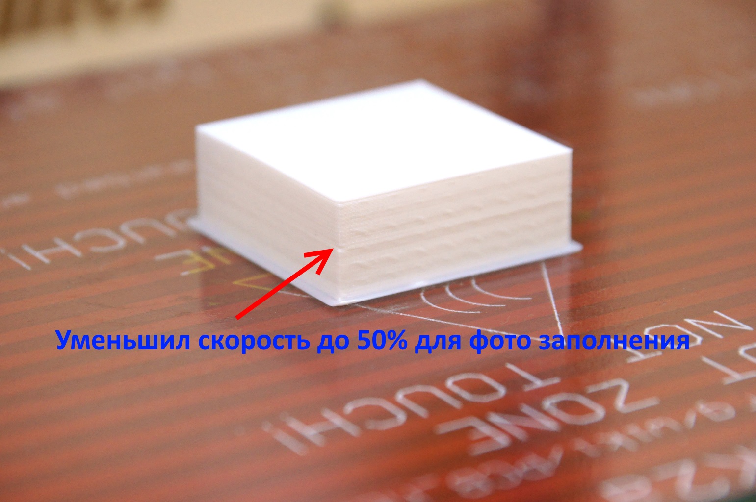

В общем пересобрал хот (было чутка пластика, трубка не подгоревшая), откалибровал экструдер и PID-ы. И началось все по новой - не додавливает и все. Заменил термистр, выбрав из трех с 90 КОм (остальные еще меньше), откалибровал PID-ы. Помогло не сильно. На печати тестового кубика (220, 80, скорость 70) решил поднять температуру:
сначала до 225 - пошло лучше, но выше 100% все равно не додавливал;
потом до 230 - вот тут все пошло без проблем, скорость поднял до 150% и пластик ложился без пропусков.
Результат:
Крышу сфотографировать целая проблема оказалась...
Ради чего уменьшал скорость во время печати:
Единственное - после ретракта и длинной протяжки пластик не успевает выдавиться и внутренняя линия стенки получается не полной около 1-1,5 см. Ретракт 6 мм скорость 70 мм/с.
