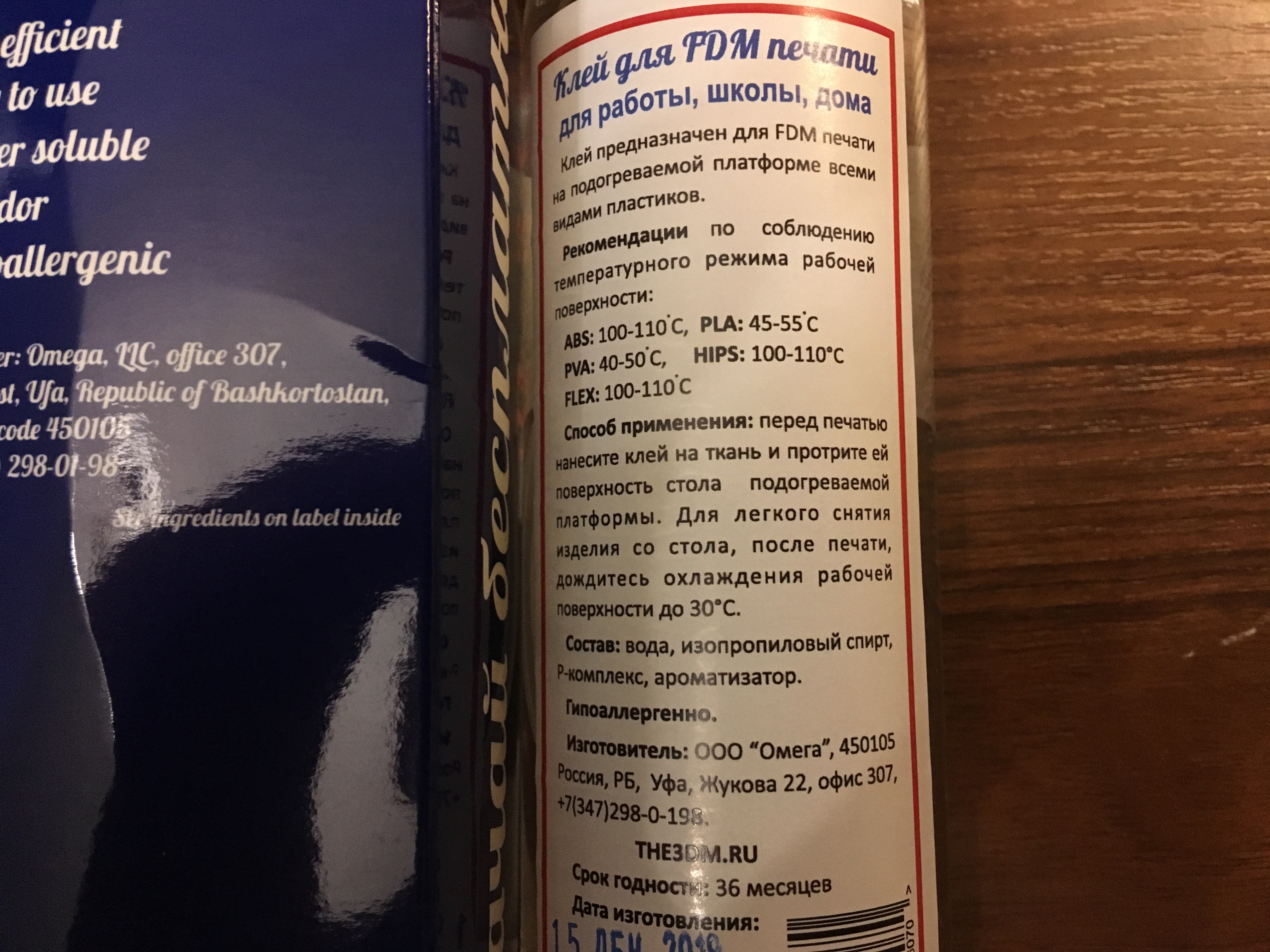

Забрал в Boxberry клей от The3D. http://the3dm.ru/shop/c6/g1087 Цена вопроса 350р клей и 227р доставка, итого 577р, что по цене примерно как большой флакон Лонды, которую еще поискать надо :)
Клей пшикается на тряпочку/ватный диск и протирается стекло. Всё, можно печатать!
Итог печати на такой клей - прилипание 100%, углы и кайма идеально держатся, пока стол не остынет до 60 градусов. Потом деталь начинает щелкать и отходить.
Считаю результат шикарным, никакие лаки не нужны! Запах минимальный, в отличие от лака, ничего не надо распылять, прям супер!
На днях проезжая мимо чиподипа купил флакон Бориса Федоровича Второго :D , его тоже позже испытаю, но, как мне кажется, клей от The3D будет удобнее, ибо слой его тончайший и не заметный, для обновления и смывания не требующий соскребания предыдущих слоёв.
Такие дела :)

Непрочитанное сообщение MisleGon » 24 дек 2018, 23:38
zloyevgen писал(а): ↑
24 дек 2018, 22:35
PLA вообще при 35 начинает отходить. :D
zloyevgen
Сообщения: 558
Благодарил (а): 39 раз
Поблагодарили: 18 раз
Непрочитанное сообщение zloyevgen » 24 дек 2018, 23:43
MisleGon писал(а): ↑
24 дек 2018, 23:38
Ну, PLA не усаживается как ABS, все логично. Его вообще надо пробовать на чистое стекло :)
