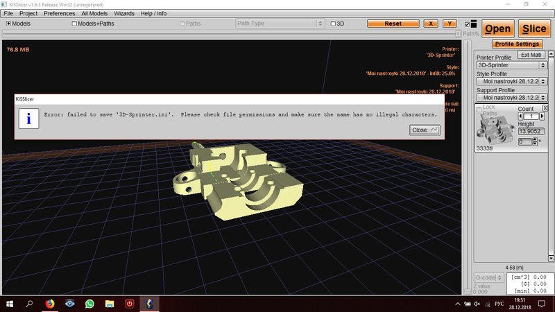

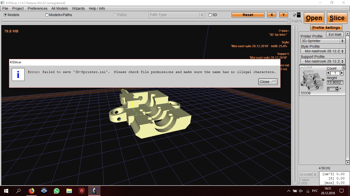

И мне каждый раз программа Кисслайсер при попытке нарезать, сохранить код - показывает ошибки.. Типа неудачное сохранение настроек и тому подобное.
Вот например:
Последний раз редактировалось lilden2008 28 дек 2018, 19:53, всего редактировалось 1 раз.
Непрочитанное сообщение Mazayac » 28 дек 2018, 19:52
lilden2008, в Windows 10 учётная запись администратора не имеет прав администратора :)
Попробуйте через контекстное меню запустить программу «с правами администратора».
