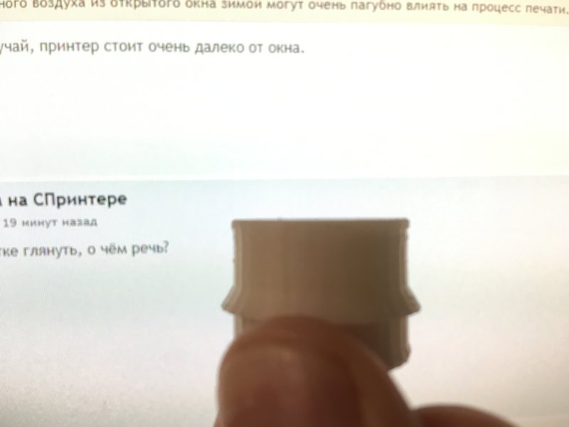

Иногда такое бывает в прохладном помещении со сквозняками. Получается что-то типа усадки материала при отдалении от горячего стола. Можно попробовать вылечить псевдо-термокамерой в виде завешивания принтера плёнкой-пупыркой.

Так печать с обдувом же, он сильнее любого сквозняка будет. Температура в помещении +22С

Нее, это совсем другое. Обдув дует тёплым воздухом с постоянной температурой внутри принтера (там свой микроклимат от нагретого стола).
А волны холодного воздуха из открытого окна зимой могут очень пагубно влиять на процесс печати.
Для печати оптимальная температура в помещении 25-28 градусов.

Не, тут не тот случай, принтер стоит очень далеко от окна.3D-SPrinter писал(а): ↑31 дек 2018, 14:30волны холодного воздуха из открытого окна зимой могут очень пагубно влиять на процесс печати.

Это на первом слое зазор между столом и соплом маловат, пластику деваться некуда. Либо подача пластика немного завышена.

Обдув штатный? С какого слоя какая мощность обдува?
Штатный обдув для АБС оптимален - поток рассеянный и вентили 30-е не сильно дуют. У меня турбинки 40-е с 25-30% стартуют, и для АБС часто этого много.

Ну тогда не знаю. Может, какие-то особенности стола 300х300, который в начале печати пучит от нагрева пузырём вверх, потом отпускает.

Да и по мне, так для АБС такое явление вполне нормально. Ножичком убирается за минуту

1-2мм контура ковырять ножиком так себе идея. Первый слой подчищать приходится всегда, но не несколько же?

Обратил внимание на одну интересную вещь. Когда делается заливка, то в середине детали скорость большая, а к контуру голова тормозит, так вот, при торможении из-за инерции экструзии, к краям накладывается чуть больше пластика. Когда печатаются первые слои, этот эффект есть, там дно детали, а дольше идет маленький контур, в этом контуре скорость экструзии небольшая и равномерная, поэтому там пластика наплавляется штатное количество и диаметр выходит меньше.

В том и проблема, что у меня всё как-то само без проблем печатается. Потому я плохой советчик по траблам - опыта не имею.
